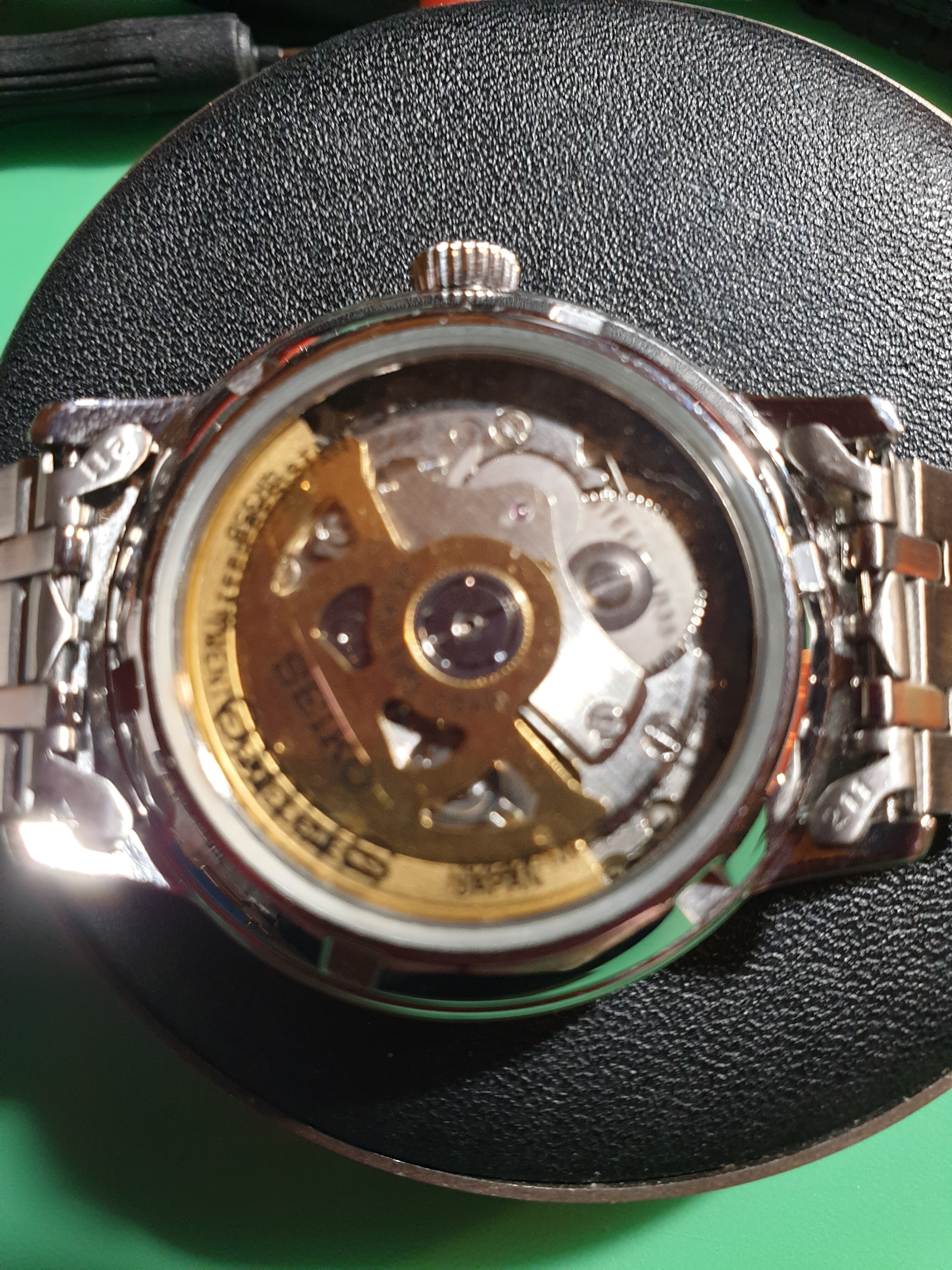

De stalen band van mijn seiko presage zat niet meer goed toen ik een schakel probeerde te verwijderen. Hoe verwijder ik het hele bandje? Moet ik iets doen met die endlinks?

De vlindertjes kunnen helemaal niet bewegen.
Dat is gewoon de achterkant van de end link.

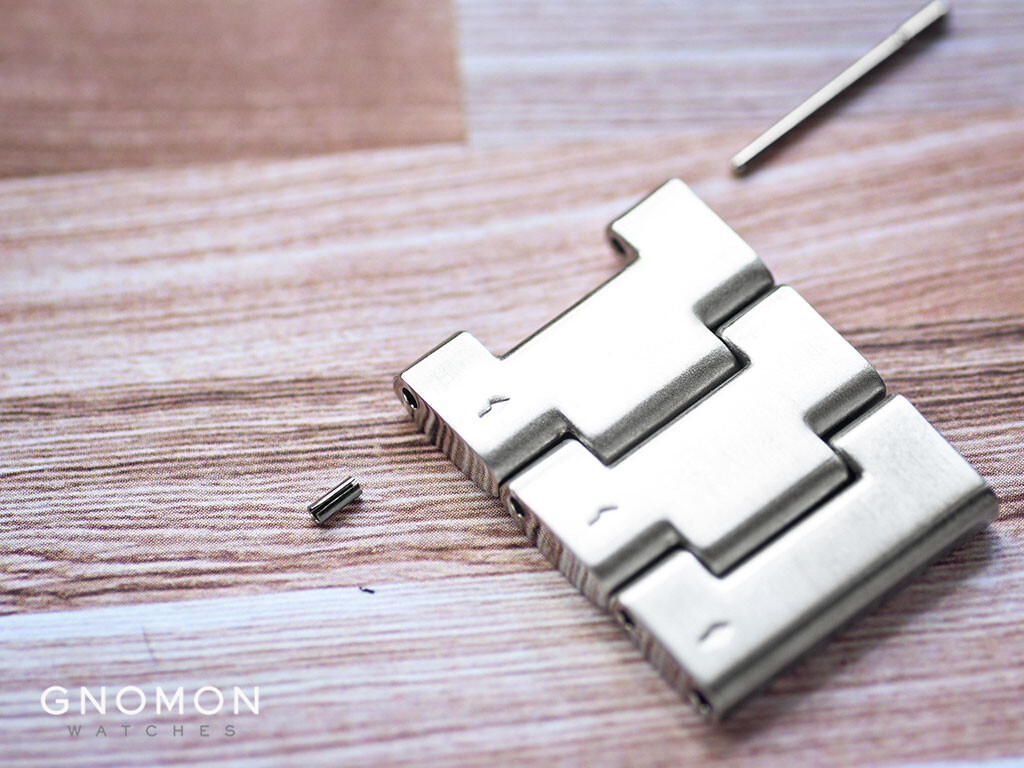

De pinnetjes van de schakels moet een kraagje overheen. Dat kraagje moet je niet vergeten bij het terug monteren omdat dan de pin eruit valt.

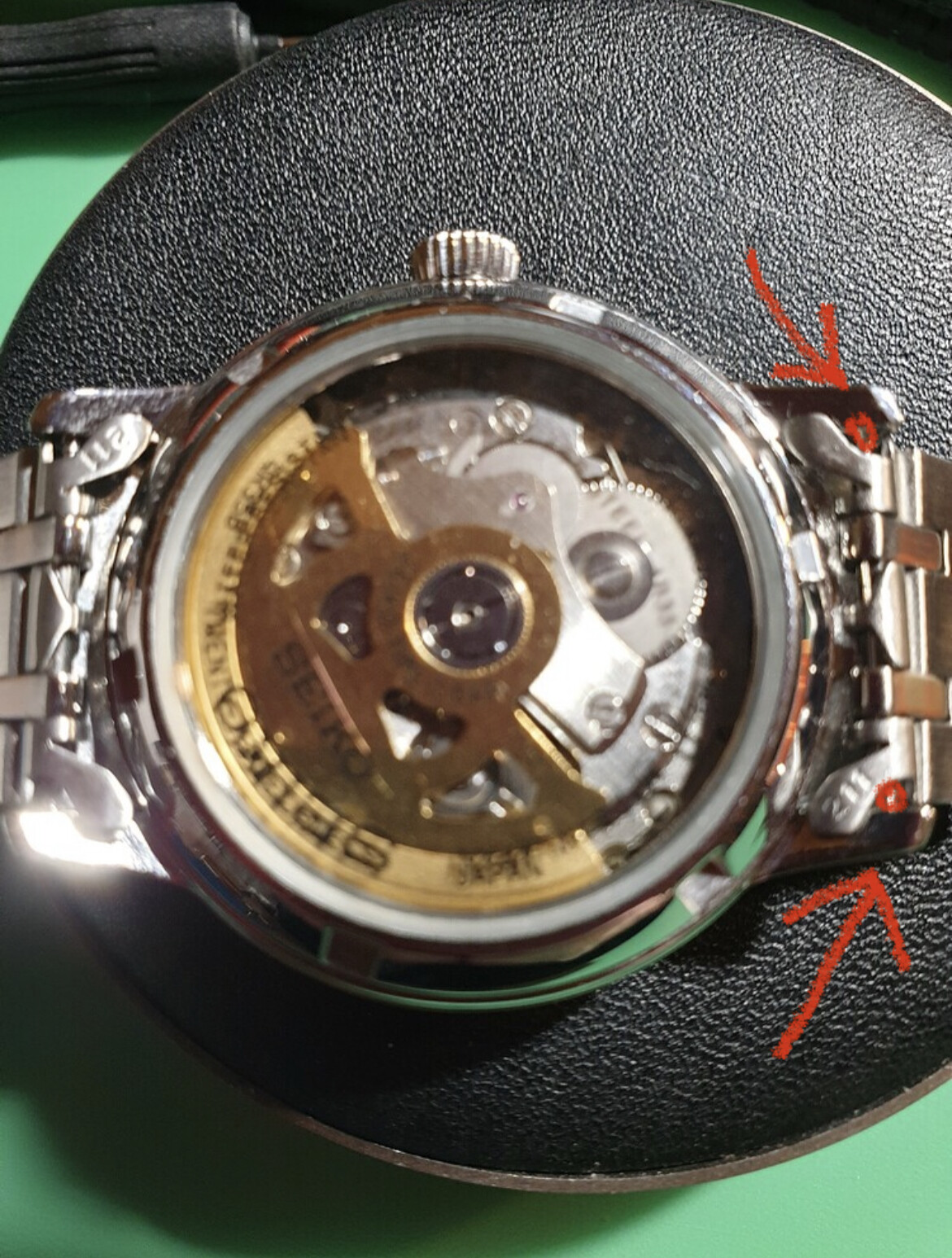

Op de plek van de rode rondjes zit een springbar met kraagjes.

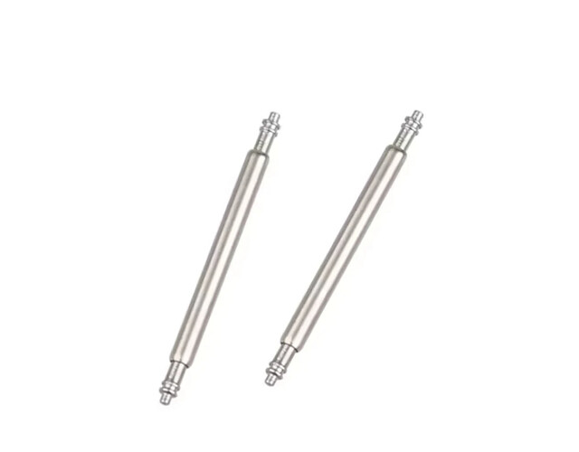

Pushpin / springbar

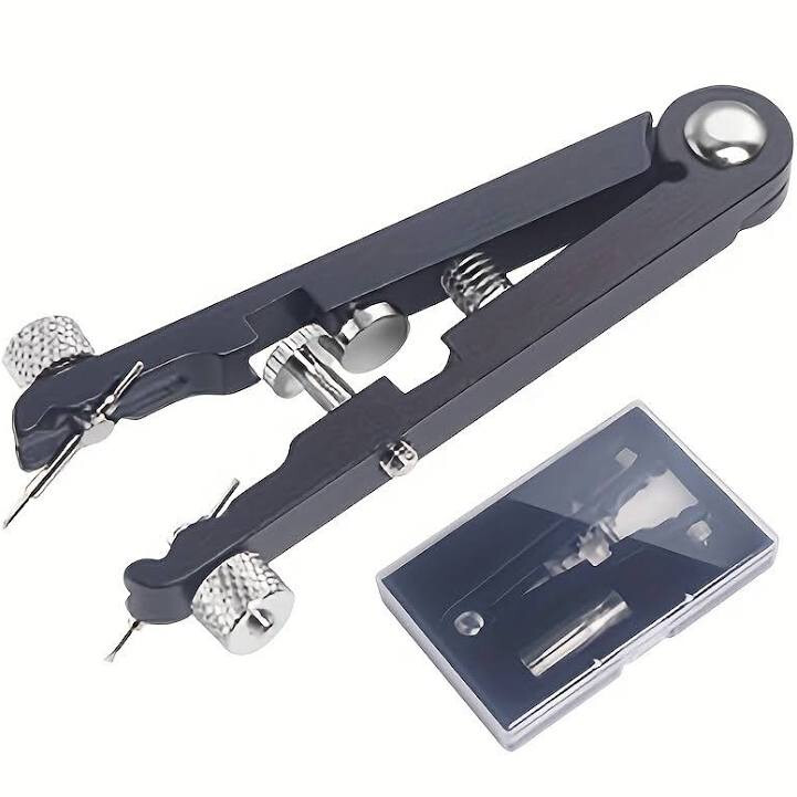

Bergeon 6767 is is de oplossing.

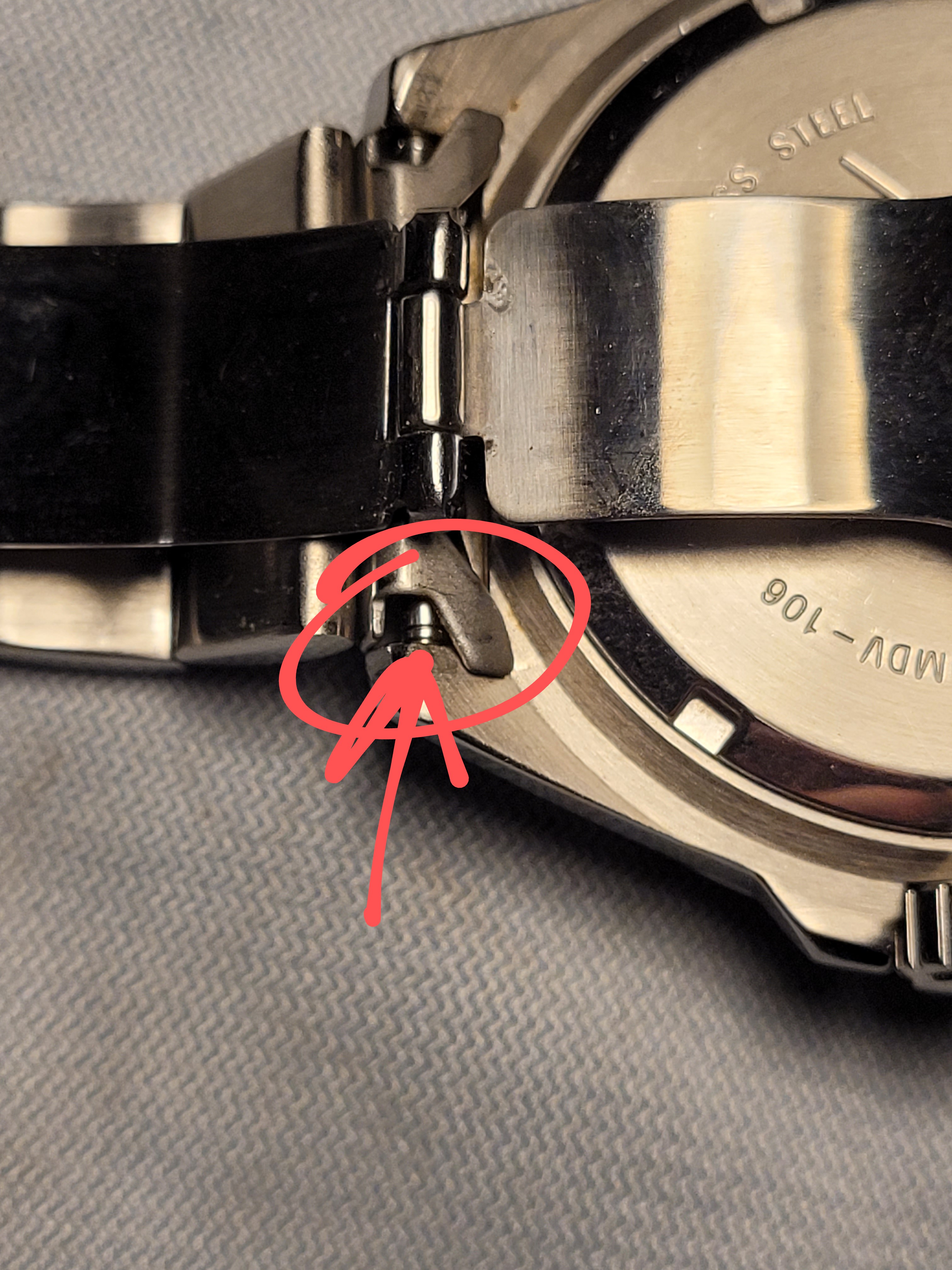

Belangrijkste is dat je goed controleert of de bandpen weer goed in de lug geklikt zit. Onderstaand voorbeeld is een Casio maar dat doet er even niet toe:

Dat hoeft ook niet altijd. Sommige hebben pinnen waarvan 1 zijde dikker is. Vaak zie je dan ook een pijl op de schakels welke zijde je het er in moet stoppen.
Ik heb de video bekeken. Daar zaten ze wel los. Die bandpennen zijn inderdaad aan de ene kant dikker dan aan de andere kant.
