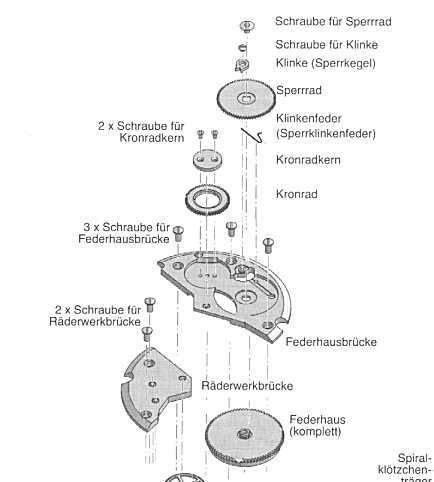

net als bij Nederlandse uurwerktermen, gebruikt men in het Duits blijkbaar ook meerdere benamingen; een Sperrklinke is een ander woord voor wat “officieel” Sperrkegel heet;
in het Nederlands is een Sperrklinke dus een “Pal” (#425) en een Sperrklinkenfeder een “Palveer” (#430).
Bijgaand een scan uit de nieuwe Duitse Jendritzki:
het tekeningetje geeft een Peseux uurwerkje weer, maar bij grotere klok of zakhorlogeuurwerken is die palveer niet uit gebogen draad, maar uit gestanst plaatstaal, die je wel kan ontbramen…

Dank je wel, Paul en alle anderen, voor het meedenken en -zoeken! Met dit antwoord en de nuttige links kan ik zeker uit de voeten!
Astrid
De 25-jarige man is dus uit messing- en staalplaat geponste stukken zoals pallen, palveren en balansbruggen aan het afbramen (of afslijpen).
