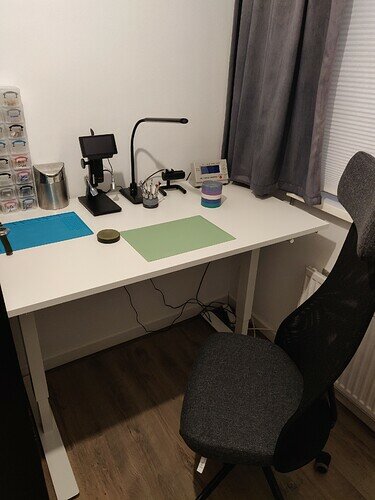

Ik heb sinds kort een kleine upgrade gedaan van mijn nederige bureau en stoel tot een in hoogte verstelbaar bureau.
Mijn vraag nu hierbij is hoe hoog moet het tafel zitten tegenover de persoon bij het werken aan horloges? Ik merk namelijk dat ik alsnog teveel naar voren hang met mijn nek, en dus ook last krijg.
