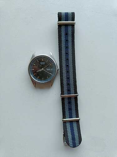

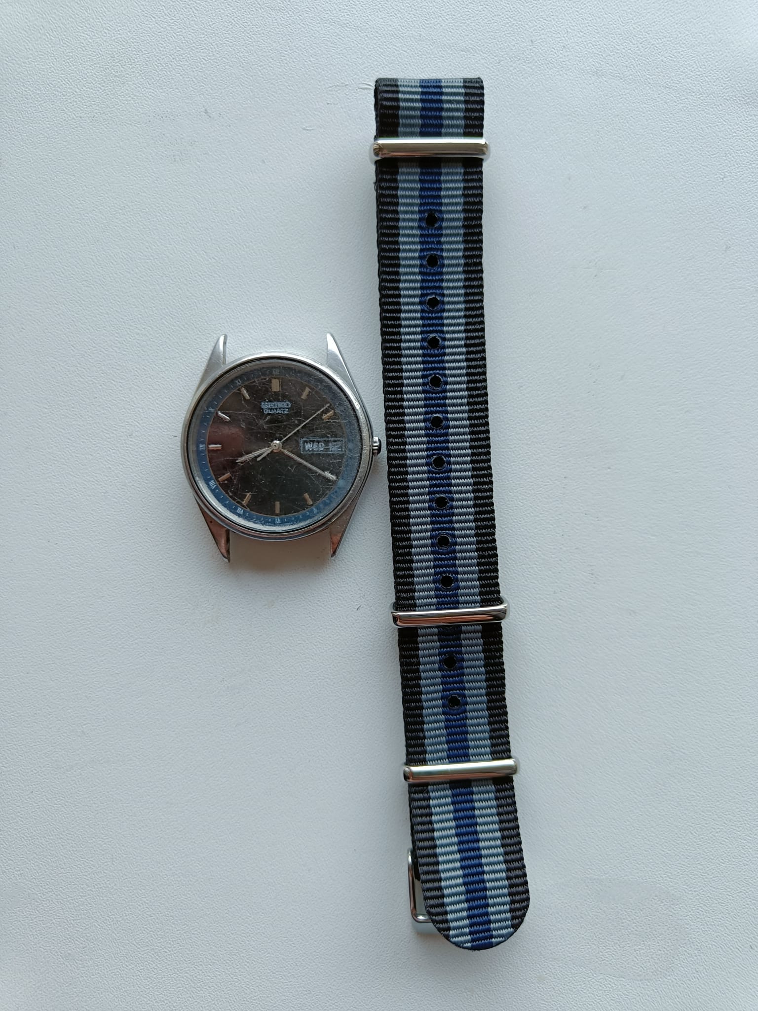

Hierbij ook gelijk mijn eerste post op dit forum. Ik vind al een lange tijd horloges erg interessant en sinds kort heb ik een nieuw project! Zelf vond ik het tijd om een horloge op te knappen en naar eigen smaak te maken. (zie foto)
Hiervoor heb ik een Seiko quartz 7n43-7a50 aangeschaft die ik weer mooi wil maken!
Het horloge loopt goed, alleen is het uiterlijk niet meer zoals je zou willen. Het glas zit vol met krassen en ook de kast heeft gebruik sporen.
Nu mag van mij de kast er best geleefd uitzien, alleen wil ik wel een nieuw glas erin.
Dit vormt ook gelijk mijn vraag.
Is het namelijk makkelijk om dit te vervangen, en welk glas kan ik er terug in stoppen?
Ik had al wel de code van het originele glaasje gevonden, alleen is deze zo goed als nergens te koop.
Kan ik dan ook ander glas erin doen?
Of te wel, wie kan mij helpen met advies voor het opknappen van dit horloge?
Ik hoor graag!

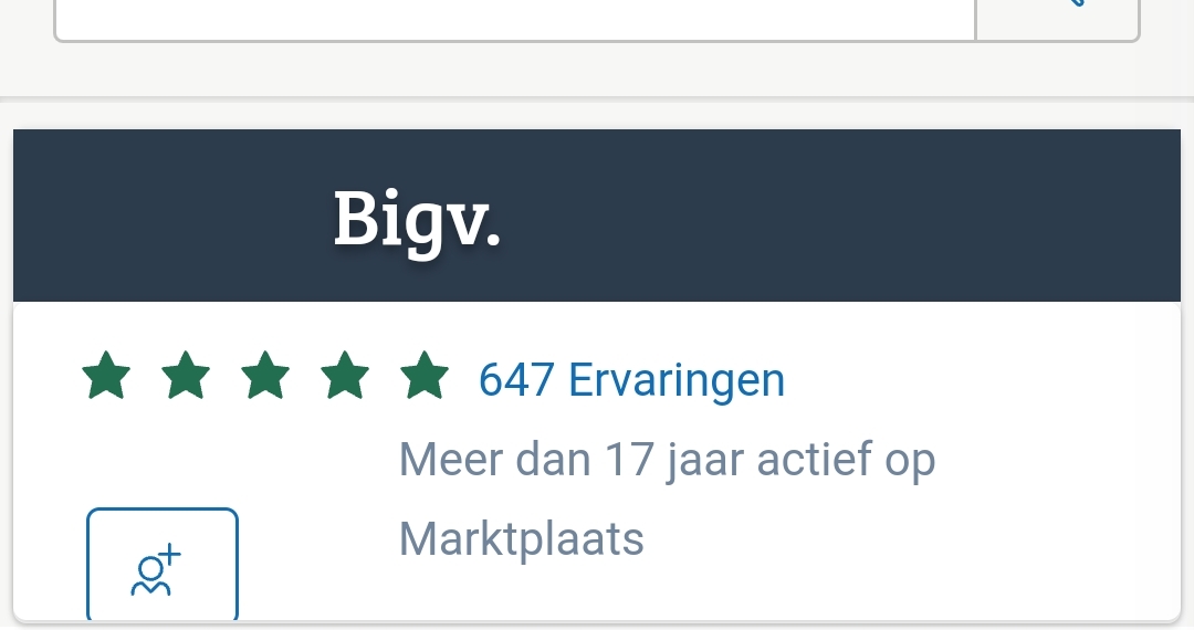

Welkom! Vlad op mp heeft veel Seiko glaasjes gewoon Seiko nummer doorgeven.
