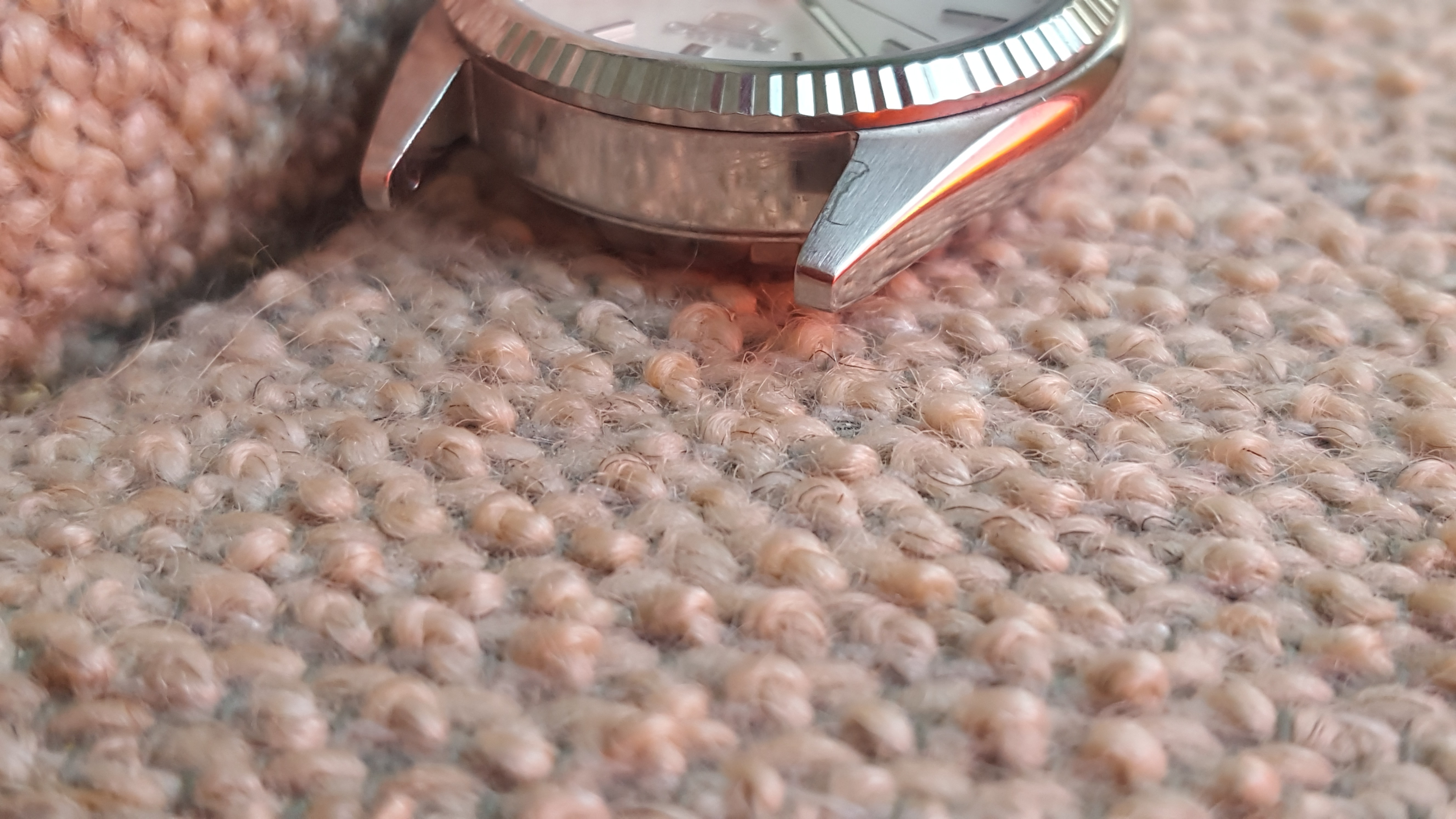

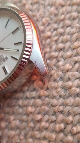

Ik ben vast niet de eerste en ik zal ook niet de laatste zijn.:frowning: Door het vele bandenswappen heb ik een krasje bij één van de lugs gekregen. Het is alleen zichtbaar onder een bepaalde hoek maar what has been seen cannot be unseen. :relieved:
Heeft iemand een tip hoe ik deze het beste weg kan poetsen?

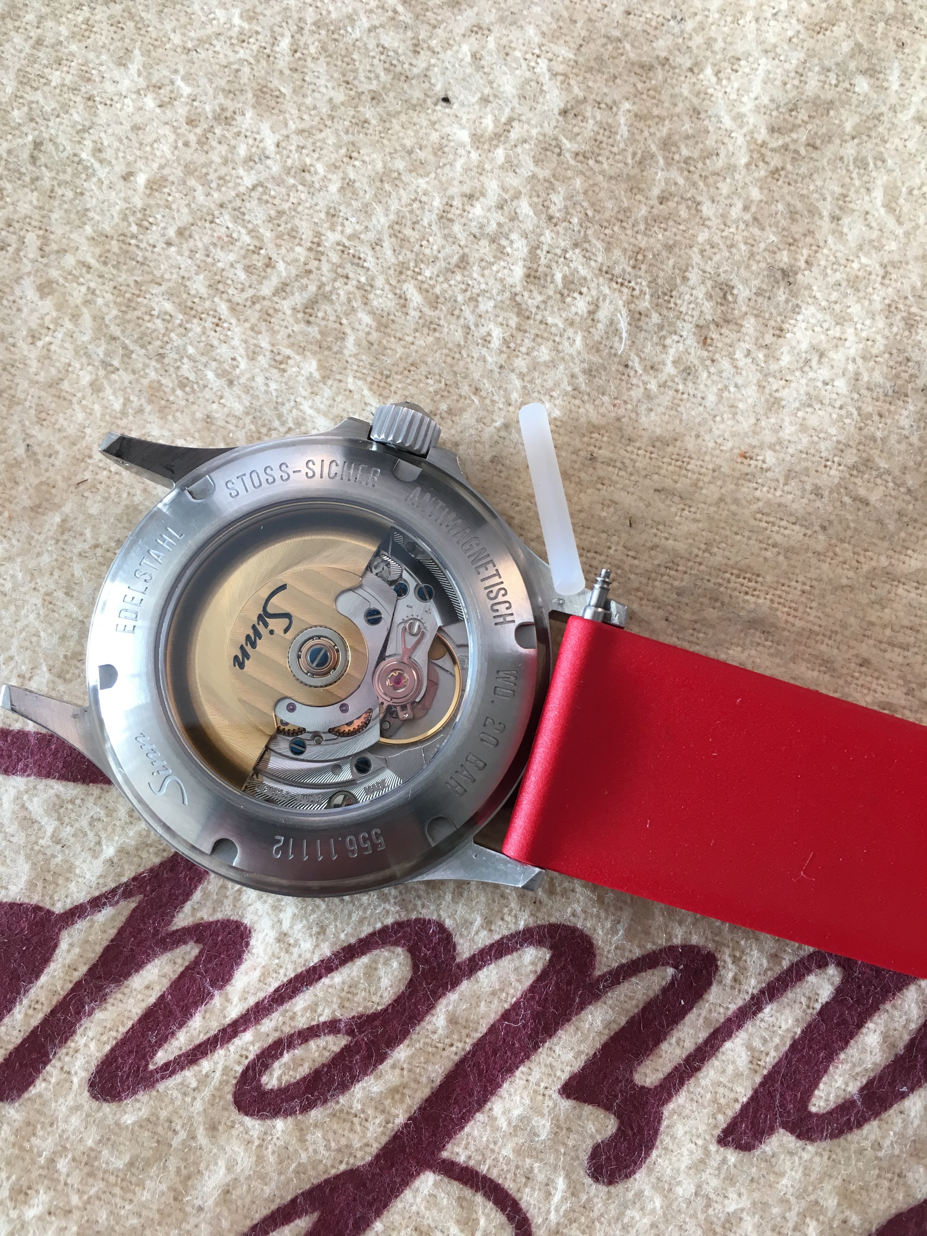

ook een tip,
Ga vanaf de achterkant te werk als je een bandje wisselt.
Een kras aan de voorkant van de lugs is dan onmogelijk.
groetjes Lenno
Zo dus :point_up_2:
Inderdaad achterzijde gebruiken. Liefst met kunststof.

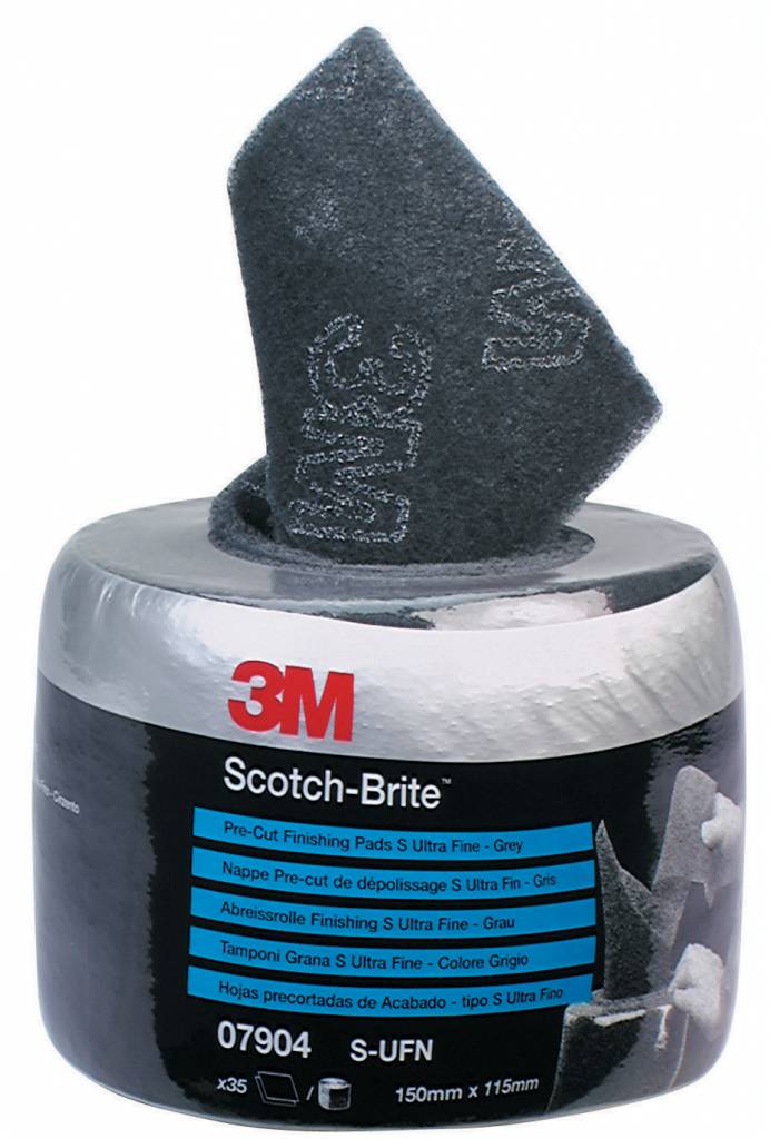

Maargoed, die ultra fine scotch brite doekjes…dat is een goede?
Alleen moet je dan wel net precies de goeie grofheid hebben. Anders kan je het hele horloge over gaan doen :grin:

Edit: ik stap toch op het fietsje naar de karwei om te kijken of ze ultra ultra ultra fine er hebben liggen :unamused:
Kunststof staafje komt er aan!

Maar zonder gekkigheid ultra fijn is volgens mij de juiste keus.
De juiste grofheid kiezen is wel een goed punt.
Thanks voor de tip, en dat je er in een DM even bij zei; de gepolijste delen wel afplakken. Dat had anders bij mij twee kanten op kunnen gaan… :smile:
