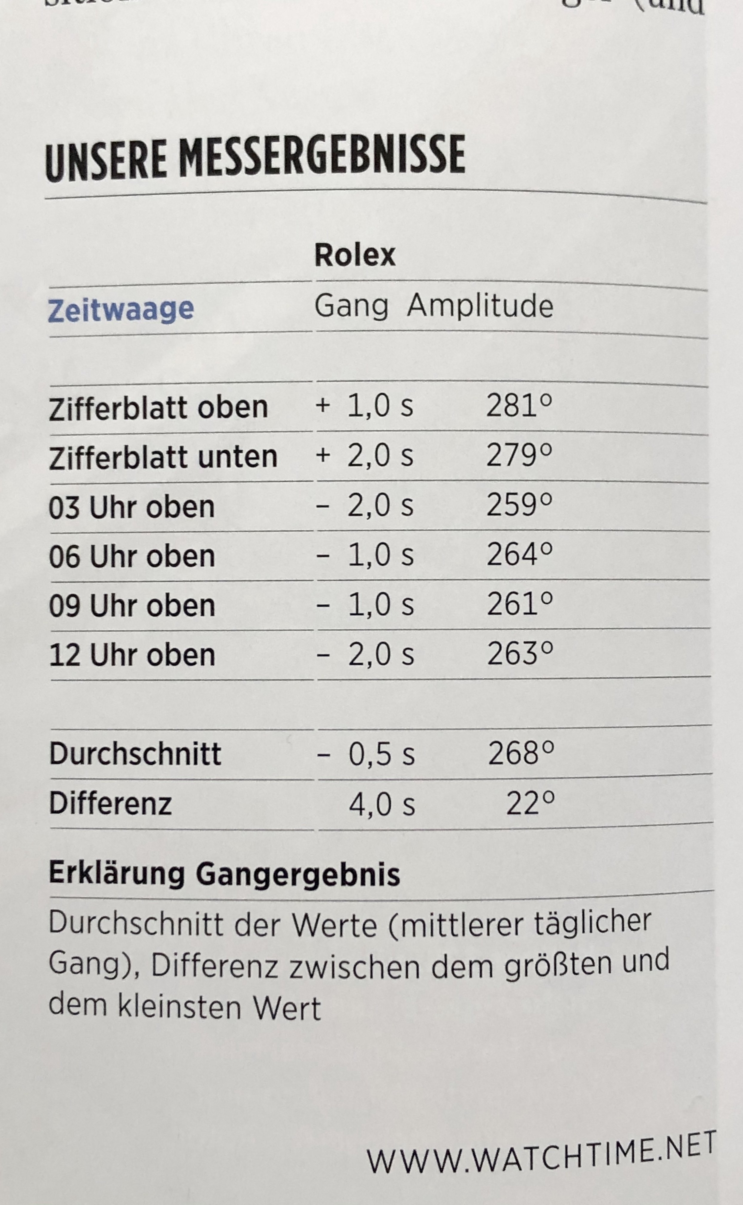

Als aanvulling op het oude Rolex lijstje, onderstaand een testresultaat van het kaliber 3285 van Rolex.
Bron; Uhrenmagazin 1/2020. Bij testen wordt dit vaak vermeld. Ik heb het ook nog wel van andere Rolex kalibers.
