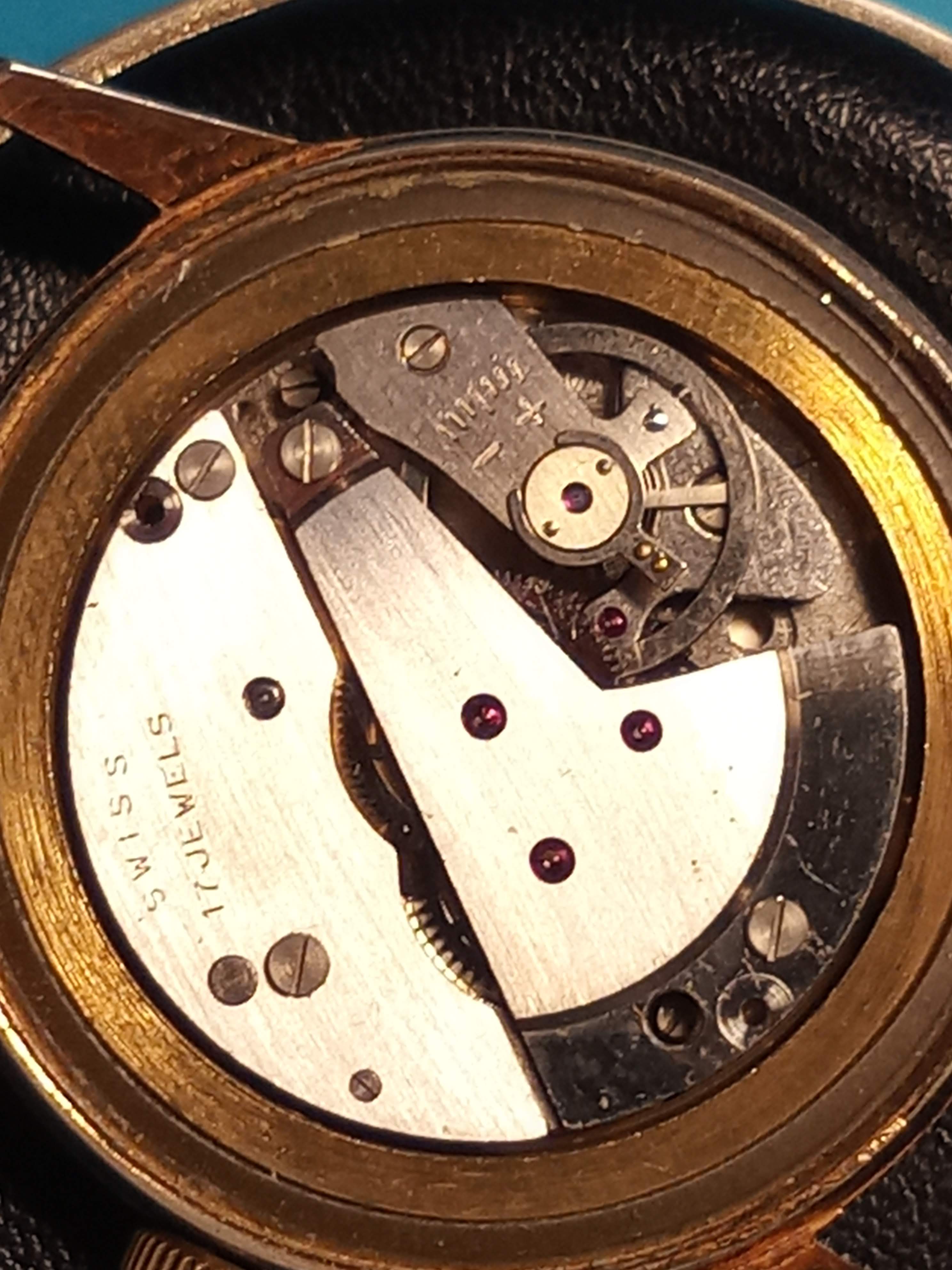

hoe laat je van deze de spannig los?
Hallo allen,
opnieuw ben ik bezig met een projectje. Een ferro feldmann zonder schockprotectie.
Alvorens eraan te beginnen had ik graag geweten hoe ik de spanning ervan af haal. Ik vind nl nergens de ‘click’.
Het betreft onderstaand werkje.
Graag jullie hulp.
Zit dat niet bij de verzonken schroef?
IMG_7821
Via de wijzerplaat kant?
Het lijkt een EB uurwerk en daar zit aan de wijzerplaatzijde de klikveer. Misschien kan je er al bij als je het uurwerkje uit de kast haalt.
Hm, zal es beginnen met hem uit de kast te halen en de wijzers en wijzerplaat te demonteren.
Mijn grootste angst zal zitten in het uit mekaar halen van de balans om het juweel te kunnen smeren.
Keep my fingers crossed want balansen en ik zijn niet meteen mekaars beste vriend!
