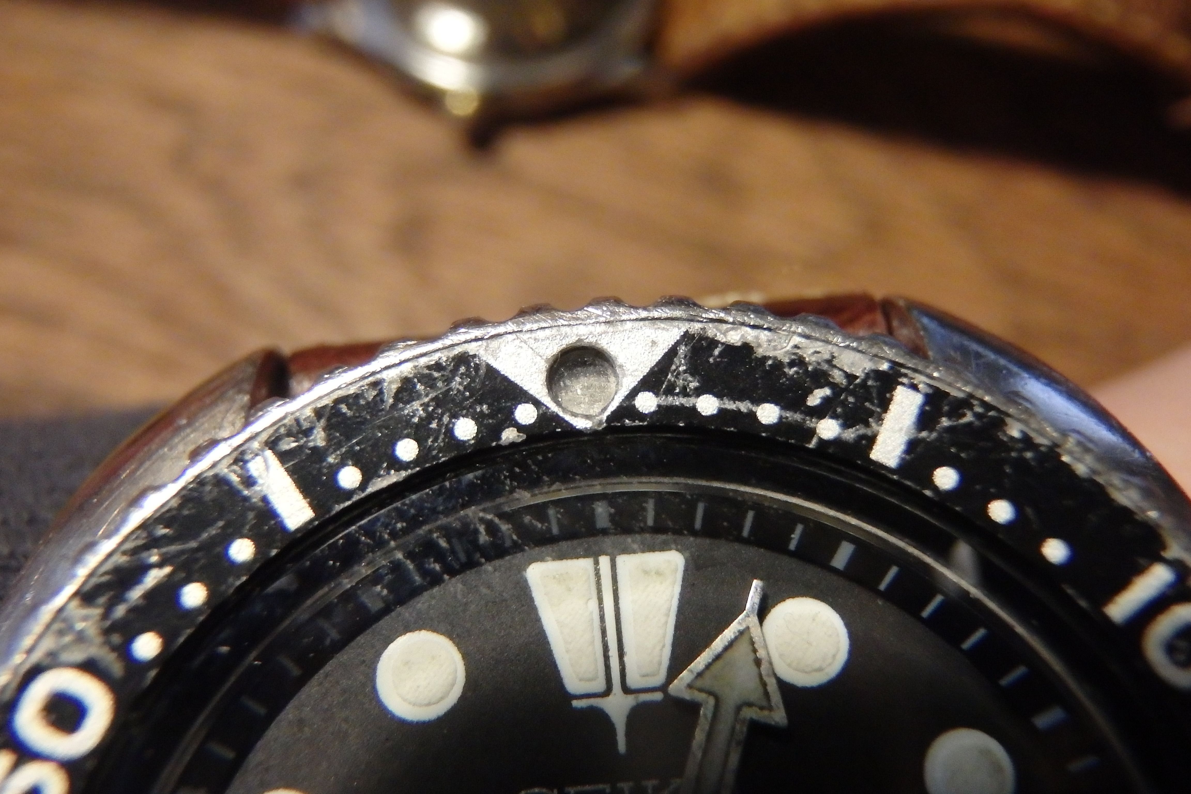

Recentelijk heb ik een 6309 op de kop getikt in originele staat. Geweldig natuurlijk! Ook het glaasje van de lumepip is nog aanwezig, maar wel los :grin:
Mijn vraag is nu: Hoe zetten we dit glaasje weer vast? Vol kitten met epoxy hars? Luminiscent materiaal eroverheen smeren? Of iets anders?
Hier iig een plaatje van de pip

Volgens mij kan het zonder de inlay te verwijderen. Ik heb het glaasje al eruit gehaald en met een stukje tape teruggezet als tijdelijke oplossing. Mij vraag is hoe je het glaasje permanent fixeert. Doe je dat met lijm, hars of met lumeverf? Of misschien iets heel anders.
Heel klein drupje seconden lijm
met een speld of tandenstoker aanbrengen.
Top, maar slaat het glaasje daar niet wit van uit?
En hoe kan ik het beste een beetje kleur aanbrengen? Gewoon wat lume achter het glaasje druppelen?
Het glaasje is van Hardlex, dit hoort niet uit te slaan met een klein tipje seconden lijm.
idd wat lume achter het glaasje aanbrengen, maar niet te veel, het blijft een vintage natuurlijk.
