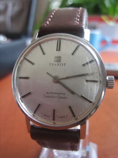

Op de Rikketik heb ik vandaag een opknapper Tissot Seastar Seven gekocht. Staat is dramatisch, maar dat maak ik wel weer in orde. Tenminste : als ik de kast openkrijg. Ik dacht er gewoon een horlogemes tussen te zetten, maar nu blijkt er geen uitsparing voor het mes te zijn, maar wel een vermelding "USE KEY 315"
Heeft iemand enig idee welk gereedschap dat is, en hoe ik eraan kan komen ?

Ik heb ook een oude Tissot Seastar Seven en het schijnt dat je die via het glas moet openmaken.
Heb ooit op de Rikketik zon sleutel gezien, misschien Ebay eens in de gaten houden.
De kroon moet er met een tool afgetrokken worden en op de tube, bus in de kast, wordt een luchtpomp gedrukt die door de luchtdruk het glas er af drukt .

Zou ik niet zelf aan beginnen Bas.
Als je aan de kroon trekt komt de opwindstift of tige er mee uit, is een speciaal model van tige en tirette.
Moet met gelijke terkkracht gebeuren of de tige breekt af.
Het inpompen van lucht is ook met een speciaal gereedschap en moet gekontroleerd gebeuren want door de grote drukverschillen bij het loskomen van het glas, zou de spiraal mogelijk beschadigt kunnen worden, ook bij het terug inpersen van het glas moet de druk in de kast ook terug op nop normale druk gebracht worden.
Het is niet van zo maar ff dit te fixen.
Ga even langs bij je horlogemaker.

Het horloge is vandaag weer teruggekomen. Weer helemaal in goede staat.
Ondanks de financiele misser toch wel een stijlvol horloge in mijn ogen. Denk niet dattie veel polstijd gaat krijgen (daar istie veel te duur voor geworden :frowning: )
