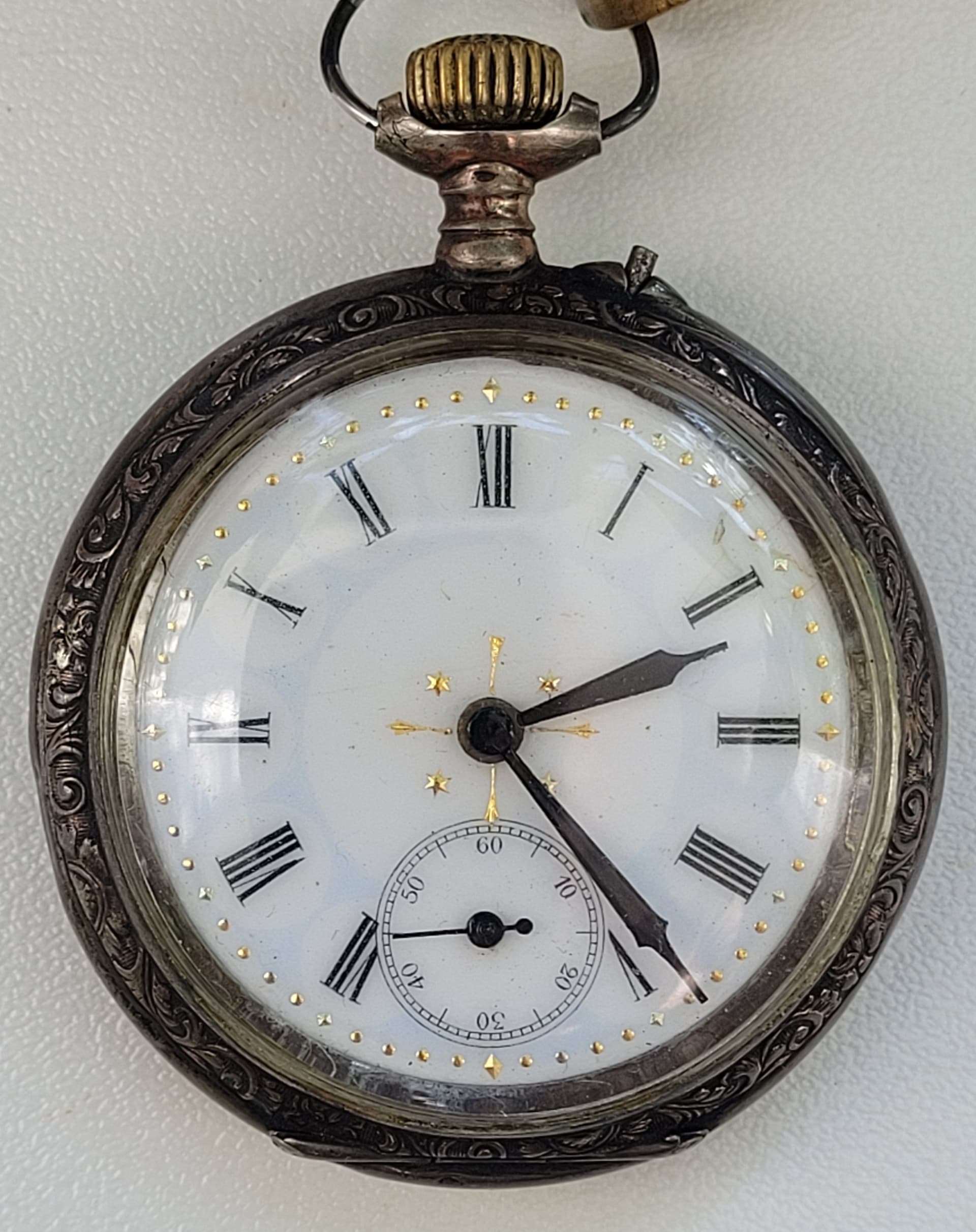

Hoe oud schatten jullie dit zakhorloge?
Dit (merkloze?) horloge is ooit uit Polen in ons bezit gekomen. Ben gewoon nieuwsgierig hoe oud het is. Loopt nog (te langzaam) op 18000 BPH.

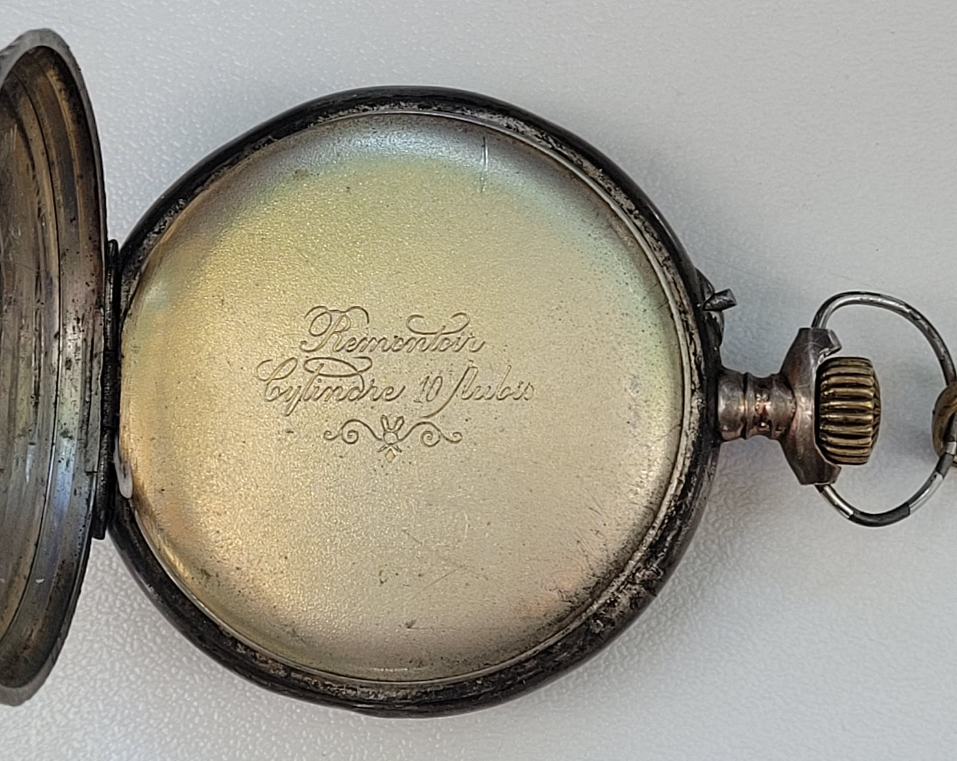

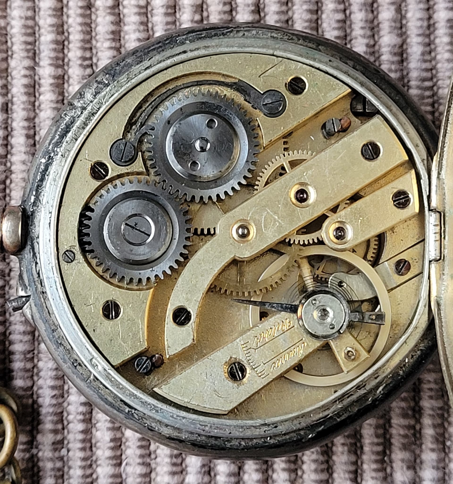

Heb je ook een foto van het uurwerk? Ik heb er zelf geen verstand van maar kenners dateren vaak adhv een uurwerk.
Cilindergang uurwerk, kroonwinding, maar nog tijdverstelling met een knopje, op basis daarvan schat ik rond 1900-1910.
Grofweg 1880 tot 1920

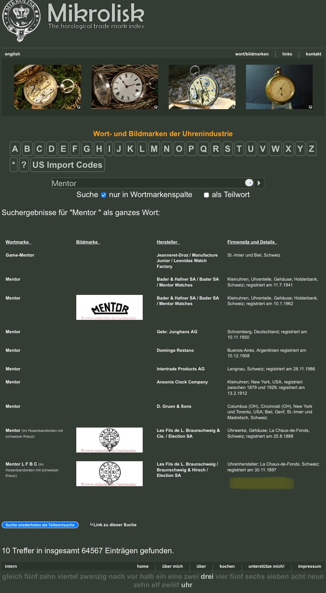

Mentor is eind 1897 opgericht, dat is alvast iets:
@wbcoupe en @Jero1 opscheppers, even laten zien dat je het zonder uurwerk ook wel weet he…
Ik ben niet handig genoeg om het deksel te openen…
Dankjewel allen!
Op dezelfde manier als het achterdeksel, mesje tussen deksel en kast en opwippen.

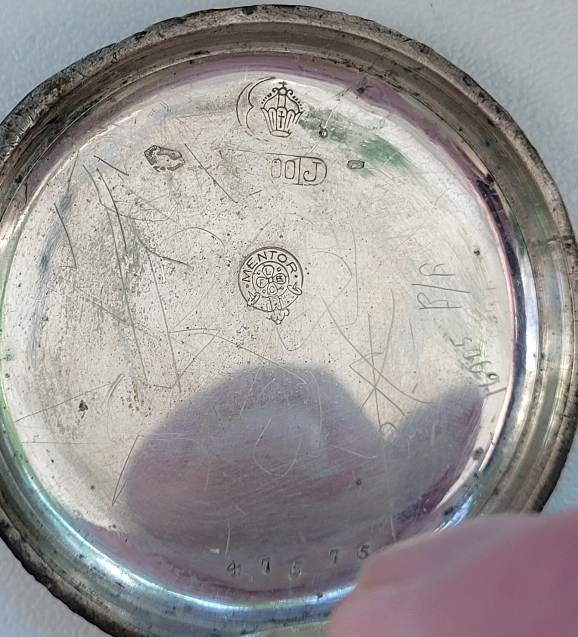

Het keur met de maan en de kroon is het zilver keurmerk voor het Duitse Rijk (1871-1919) Volgens mij daarna ook nog gebruikt.
Wat nu Polen is, was destijds Duitsland. Na 1919 en 1945 zijn de grenzen verschoven.
Er kan dus best een ‘Duitse’ geschiedenis aan het horloge zitten.
Het keurmerk met de kip (Auerhahn in diamant, links) was voor zilverwerk in Zwitserland. (Wat wel past denk ik bij een Zwitsers uurwerk.
Zilvergehalte lijkt 0,800. Hoog maar niet het hoogste (0,925 meen ik).
Betekent ook dat als je deze met een zilverpoetsdoekje poetst hij weer erg mooi gaat glimmen.

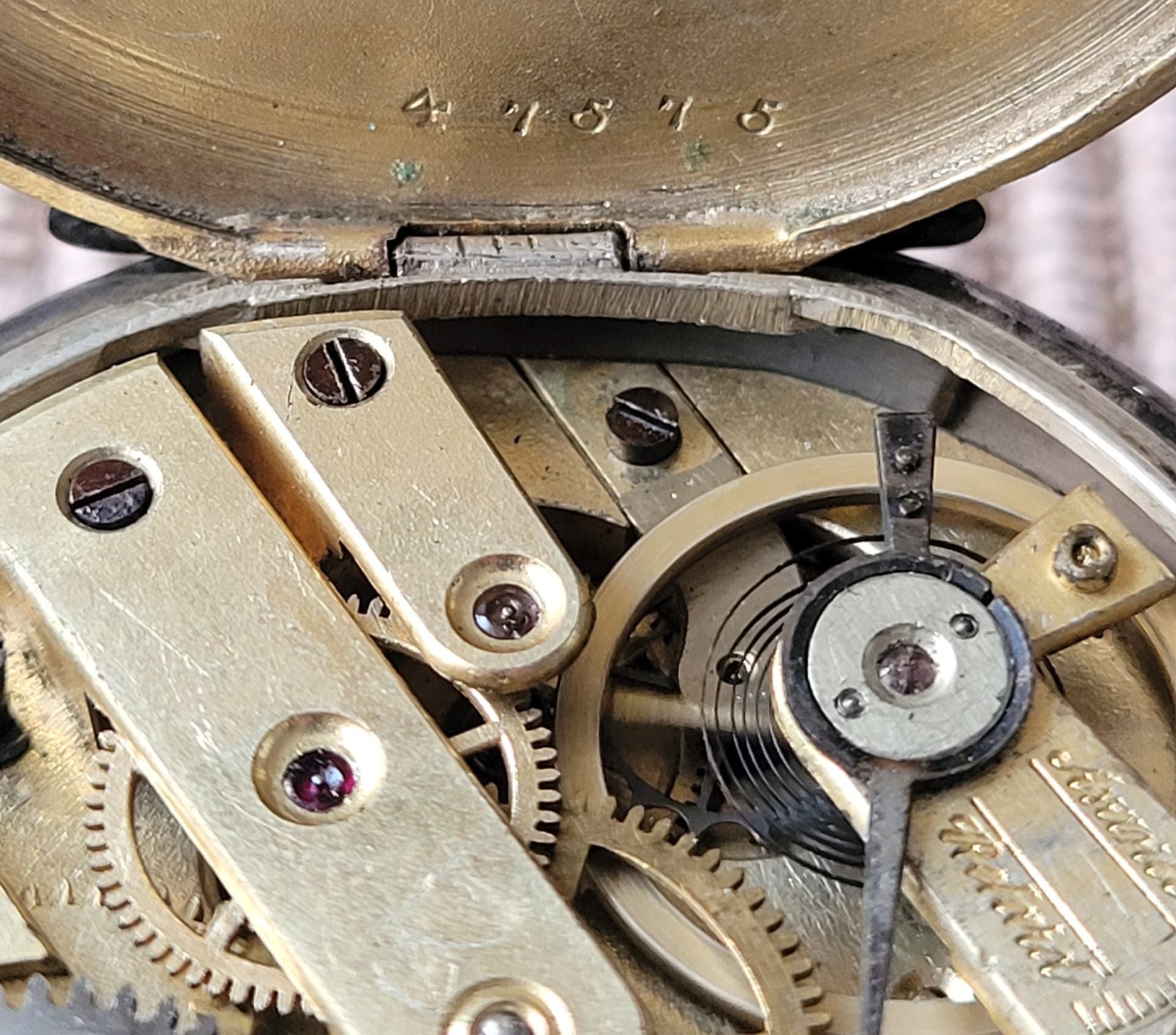

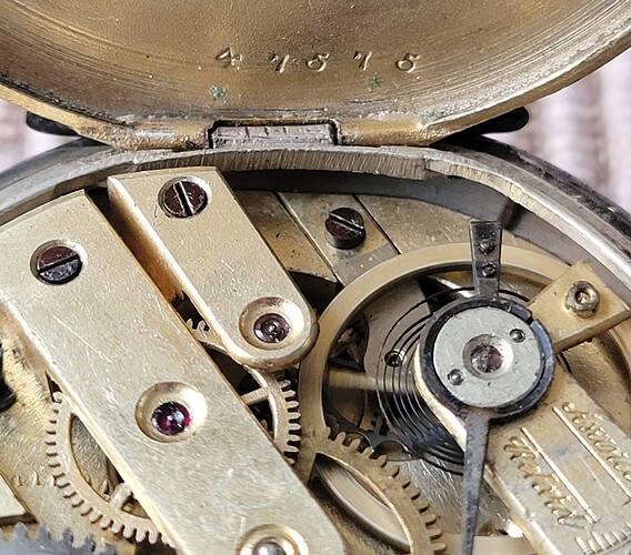

Ook nog een serienummer:
Wellicht kan de datering hierdoor nog wat nauwkeuriger worden bepaald…
Die is nog wel wat bij te regelen. De regelsleutel staat helemaal op Slow/Retard.
Maar natuurlijk is een schoonmaakbeurt aan te bevelen.

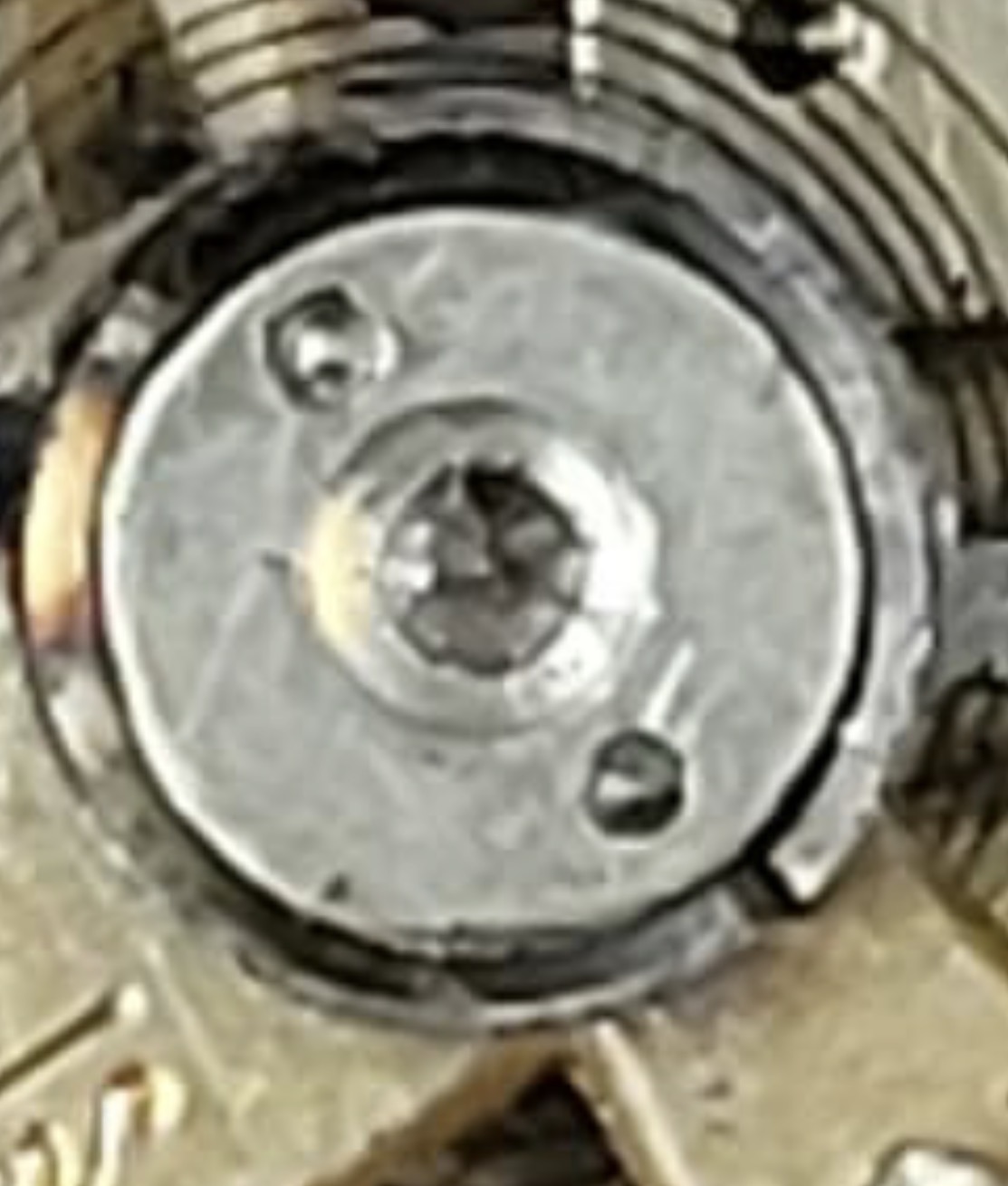

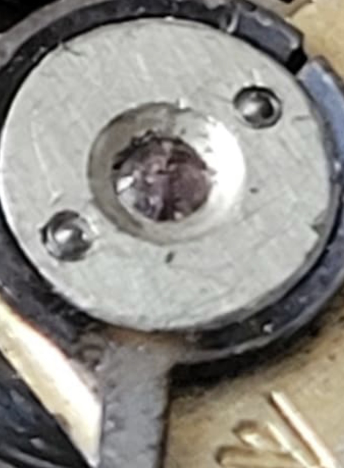

Het kan aan de foto liggen, maar de hele deksteen lijkt aan gruzelementen:
Ik heb 'm opgewonden en gelijk gezet, morgen kijken wat de afwijking is.
Ai, hij loopt wel op 18000 BPH maar dat zegt natuurlijk niets.
