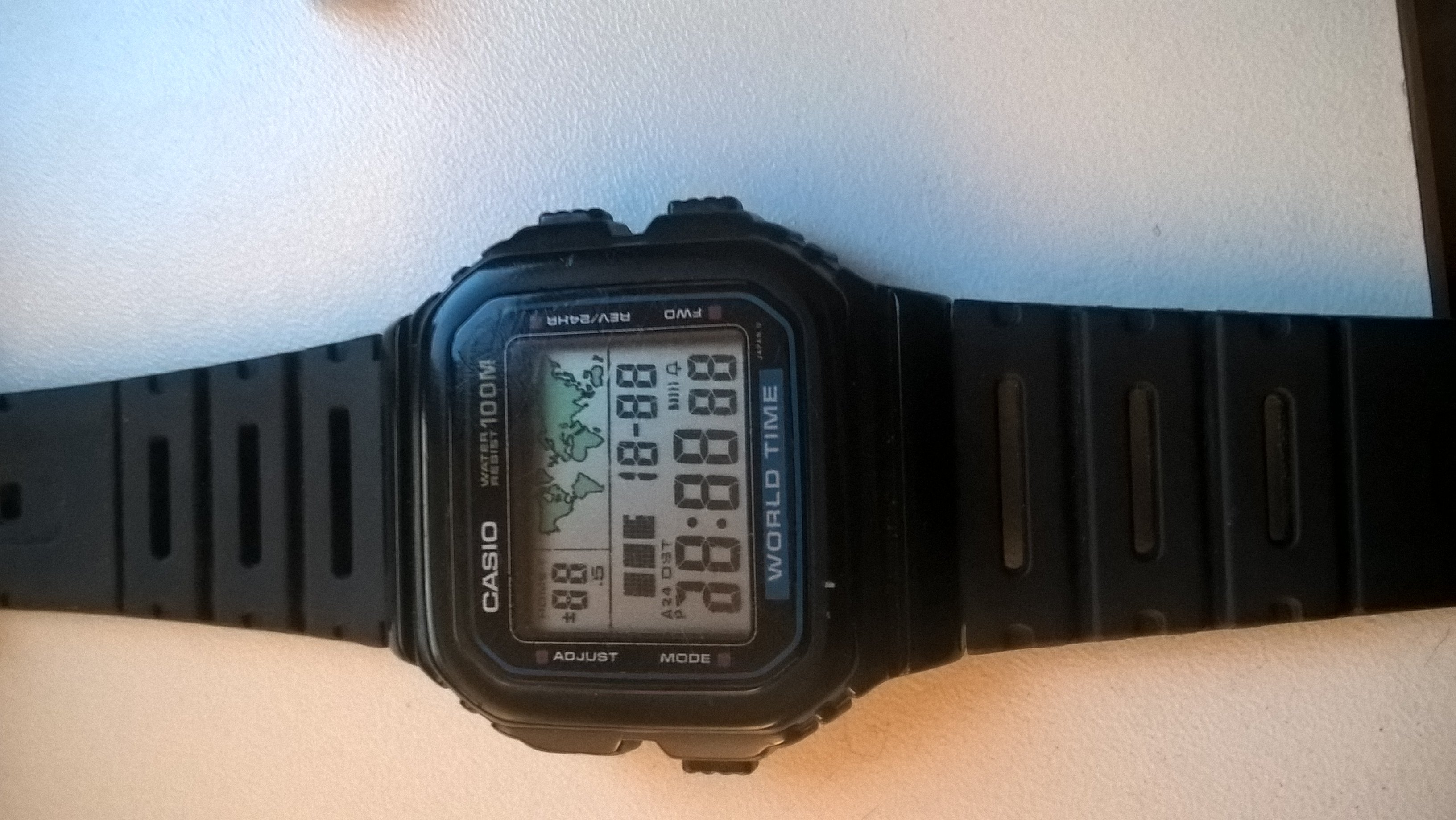

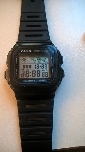

Vandaag de batterij vervangen van mn Casio. Nu moet ik hem resetten maar weet niet precies hoe dat moet bij deze modulle.

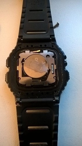

Ac contactpunt ff met de plus van de batterij verbinden.
Dat was inderdaad wat ik gelezen had. Ik heb dat AC punt onder de AC tekst verbonden met de batterij maar zonder resultaat.
Zou het AC punt dan op een andere plek zitten?
Misschien zit ie naast de batterij klem, dus “boven” AC.
Dat is niet heel logish, maar het werkte wel haha. Bedankt voor de hulp.
