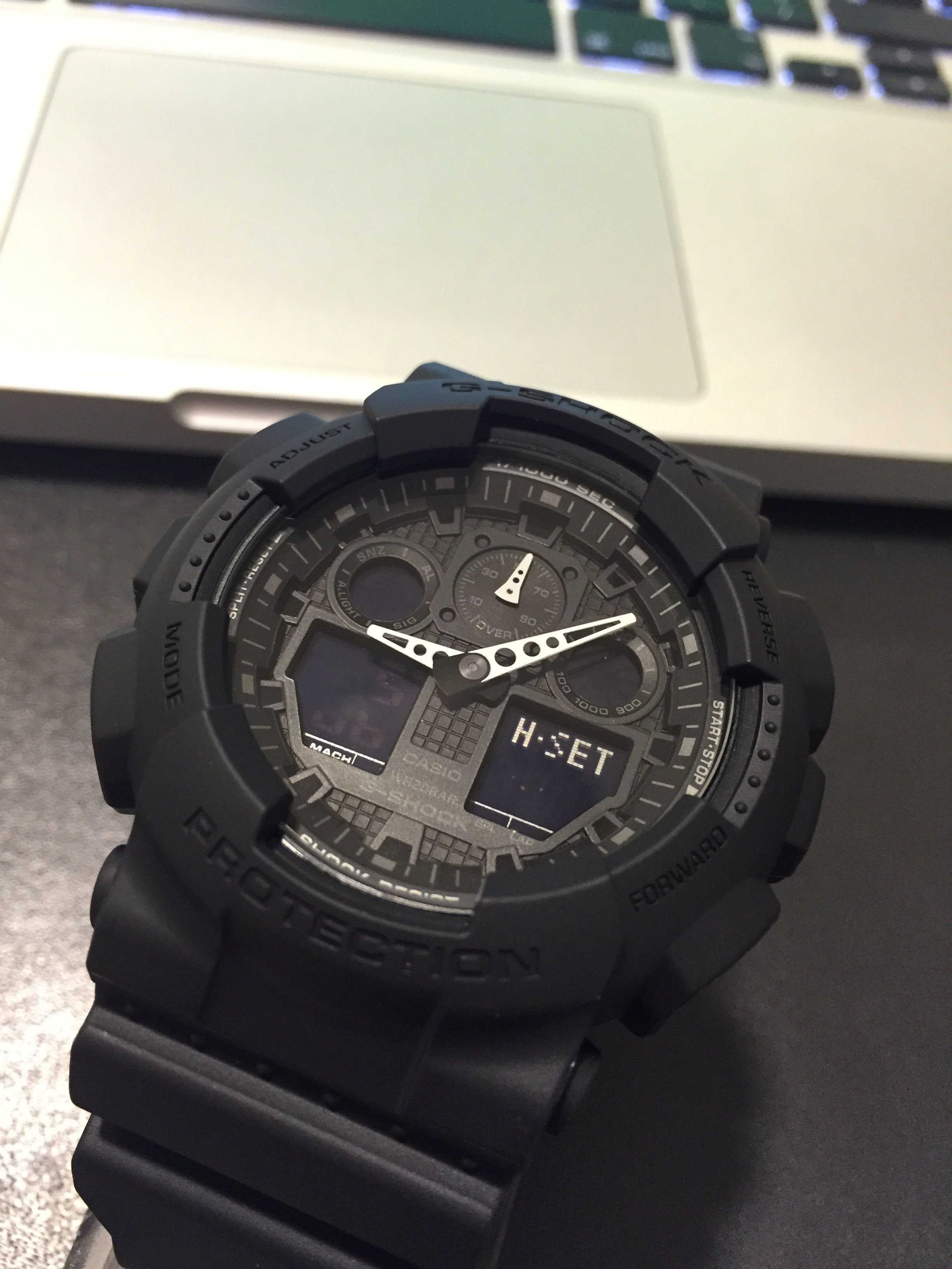

Nope… hij blijft staan zoals op de foto, dat was eerst niet.

Knop rechtsonder ingedrukt houden. Dan zouden alle wijzers naar 12 moeten lopen. Als dit niet gebeurd dan staan er een paar wijzers verkeerd gekalibreerd. Eerst kun je de kleine wijzer instellen door rechtsonder te drukken, dan verspringt die wijzer als het goed is. Die moet je op de 12 uurs positie zetten. Dan druk je linksonder en kun je de grote wijzers op 12 zetten, ook dit doe je met rechtsonder. Als je klaar bent druk je op linksboven en dan zou alles naar de ingestelde tijd moeten lopen.
@Stefh1 bedankt, maar dat lukt dus niet.
Dit krijg je als je rechtsonder ingedrukt houdt (als je horloge op de functie mode staat)
Als je dan rechtsonder indrukt dan zou je kleine wijzer moeten verspringen. Als je hem op de 12 uurs positie zet en dan eruit gaat dan zou hij normaal moeten lopen. Anders heb je een apart geval om je pols ;-).
Ik krijg hem serieus niet in de H-set modus… :triumph:
Of heb je toevallig nog een tijd staan in de stopwatch functie? die onthoudt hij ook. Als je dan je stopwatch reset zou hij ook weer naar de basispositie moeten gaan.
minimaal 5 seconden echt goed ingedrukt houden. Totdat ie een piep geeft.
