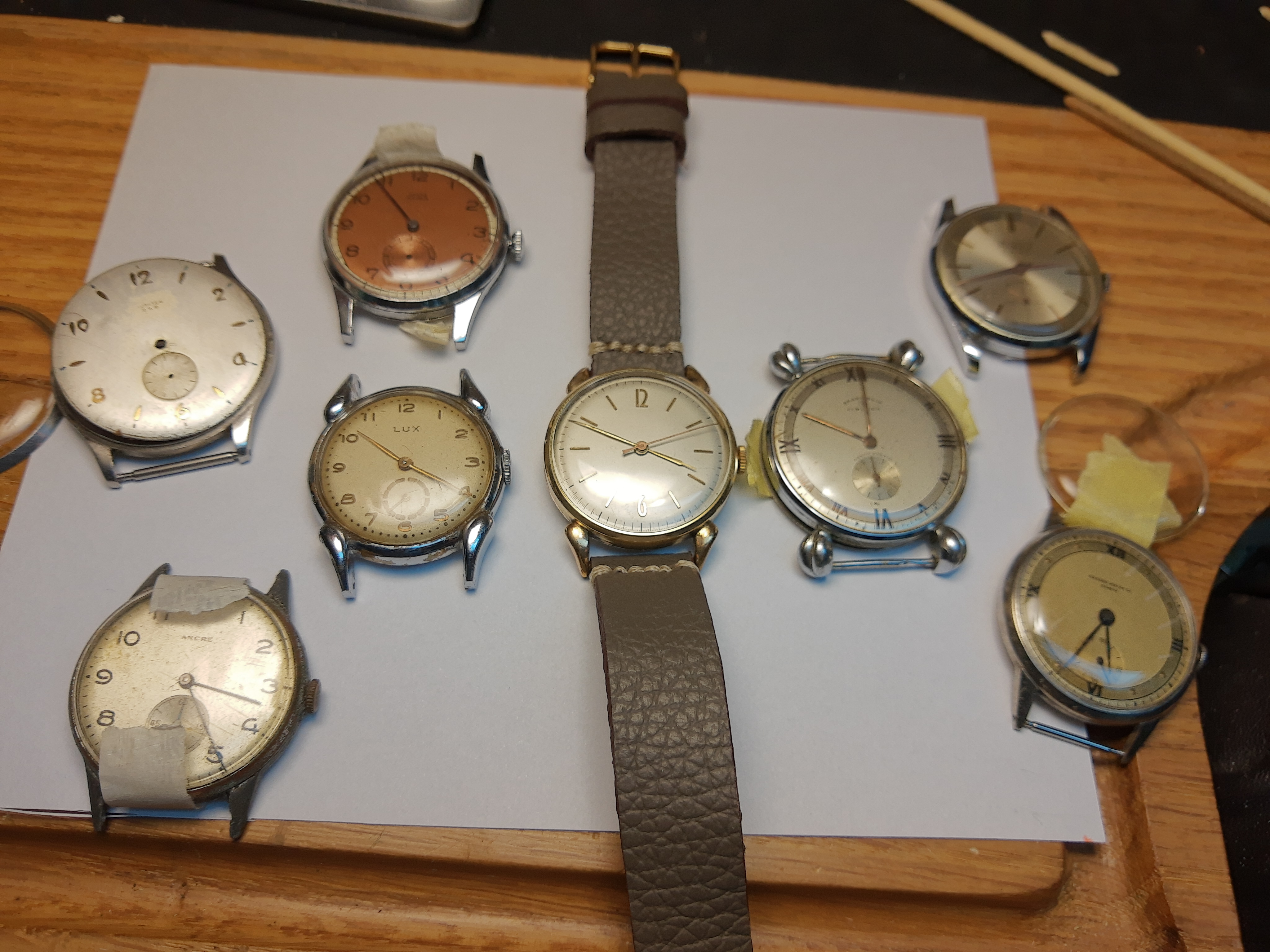

Tot hier toe heb ik enkel horloges met schokbescherming gekuist, zou graag de juiste techniek of tips weten om een balans met vaste capstenen correct te kuisen (ik ga er van uit dat die er af moeten om de pivots en het steentje goed proper te krijgen)
Er begint zich namelijk een kleine wachtrij te vormen van dergelijke horloges :slight_smile:
