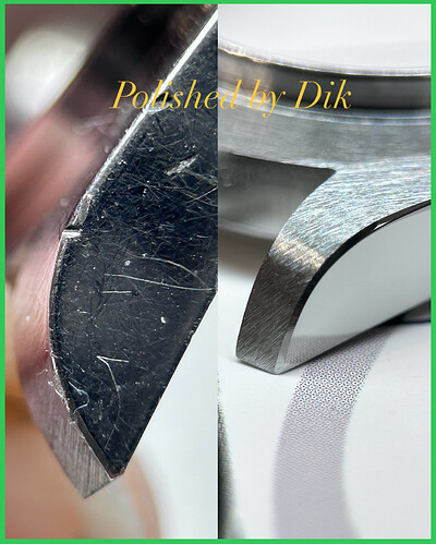

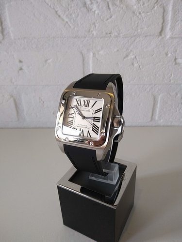

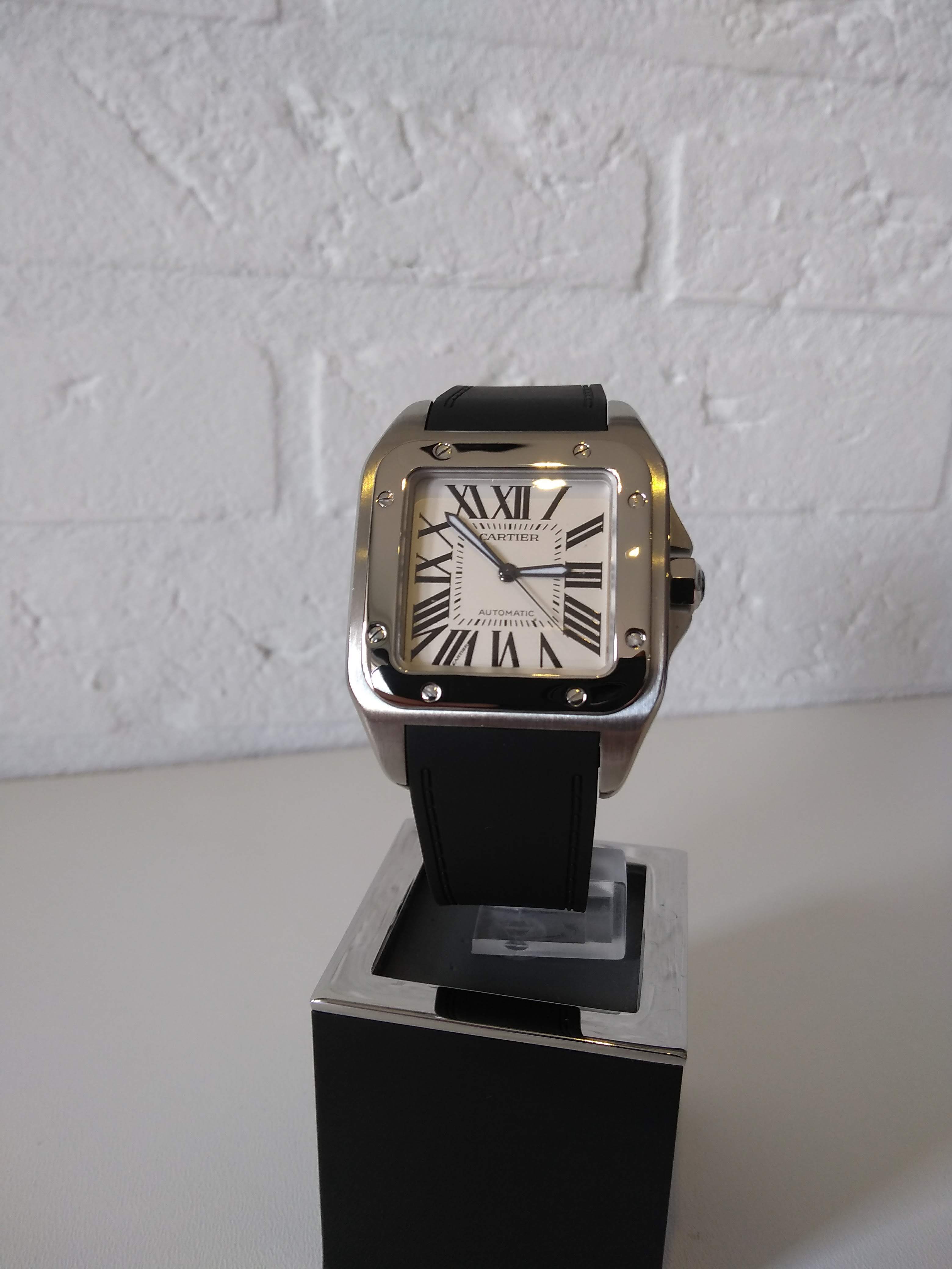

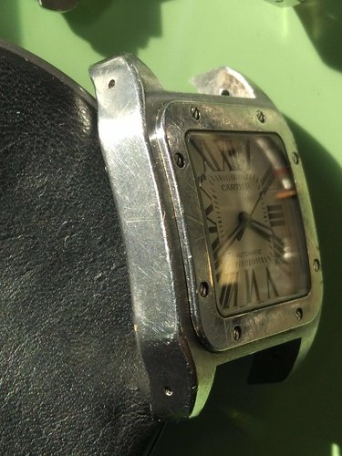

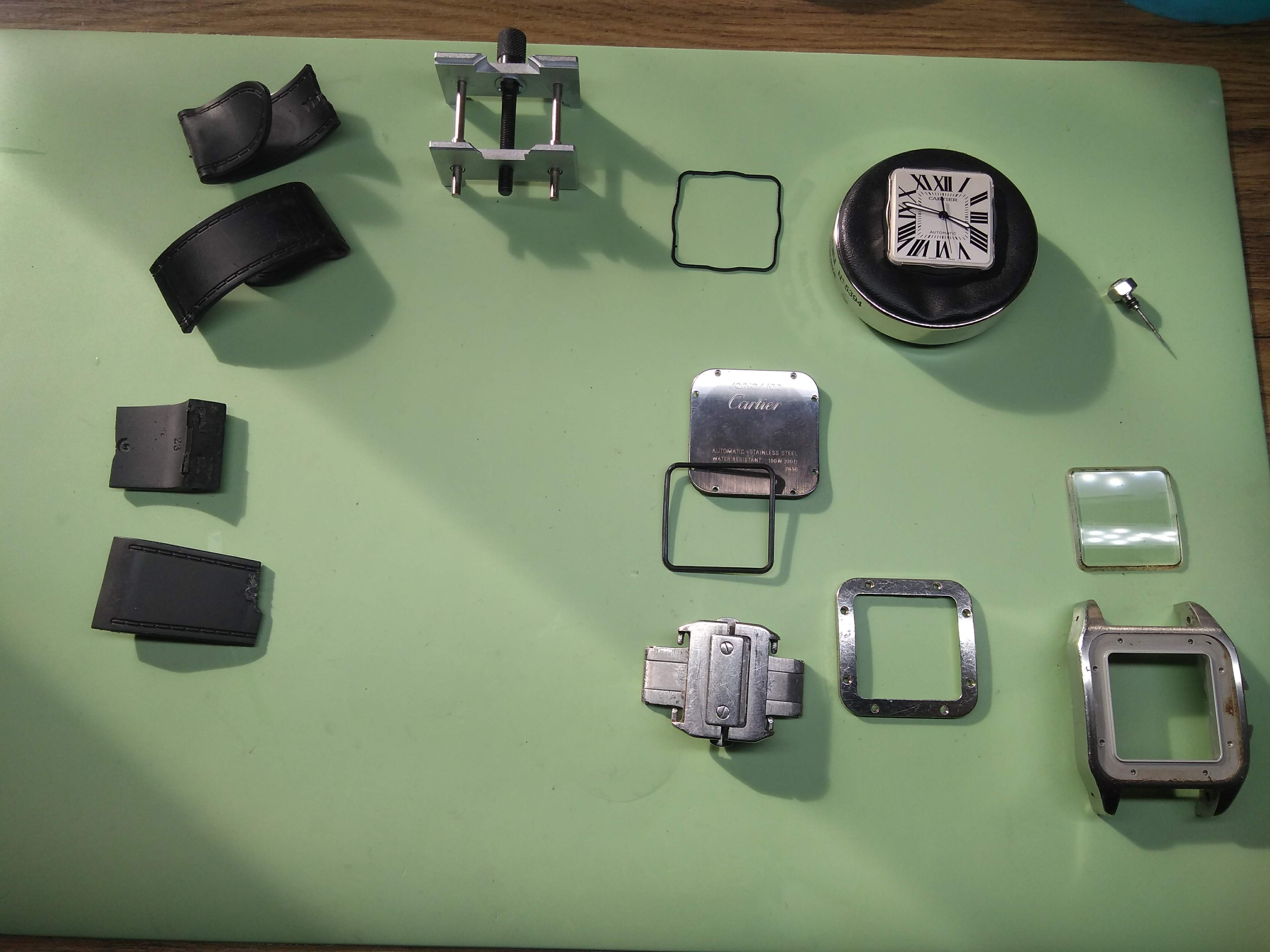

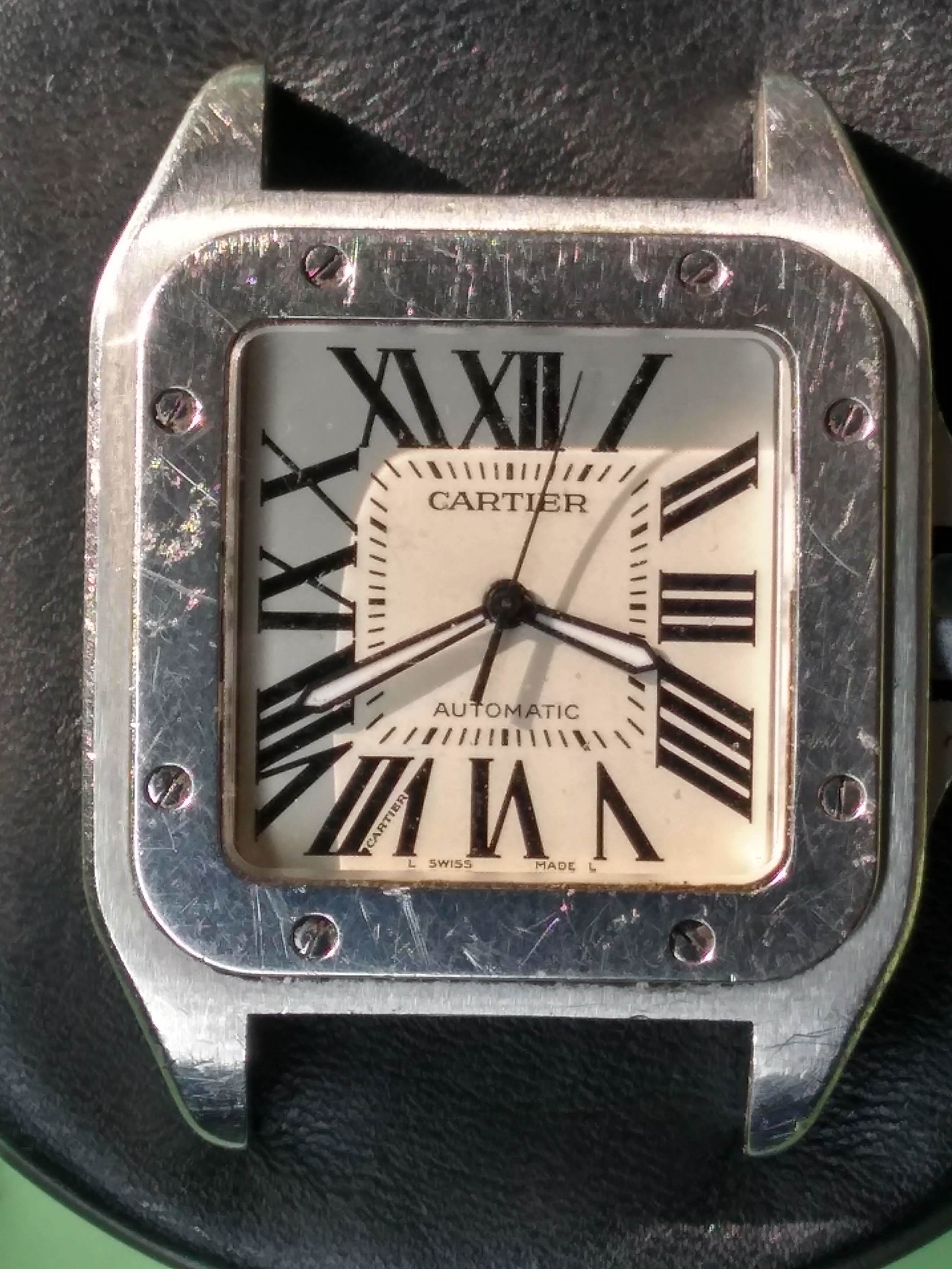

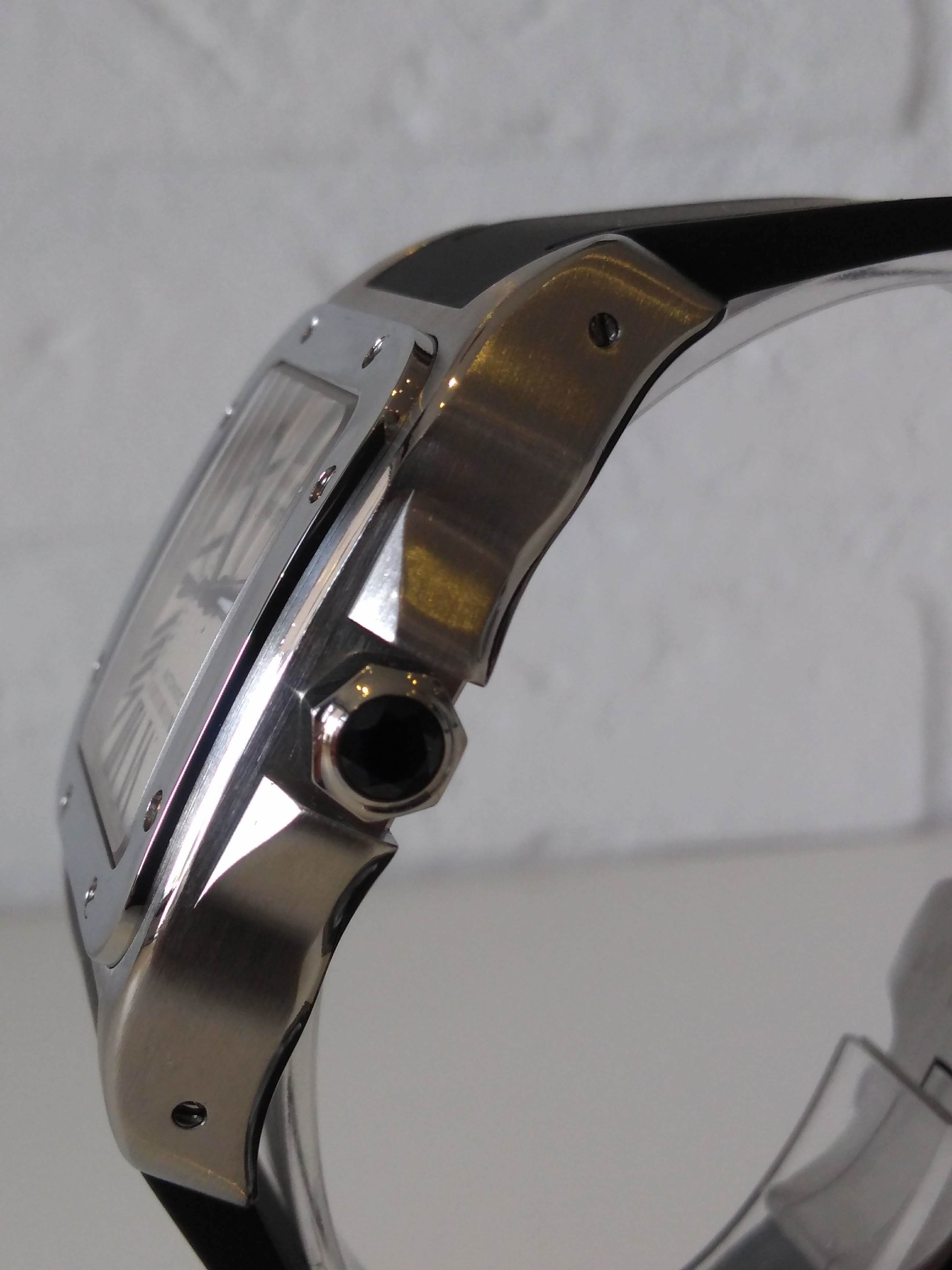

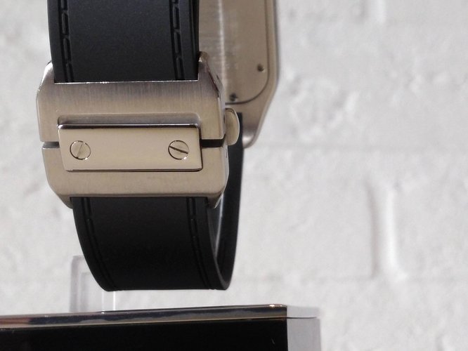

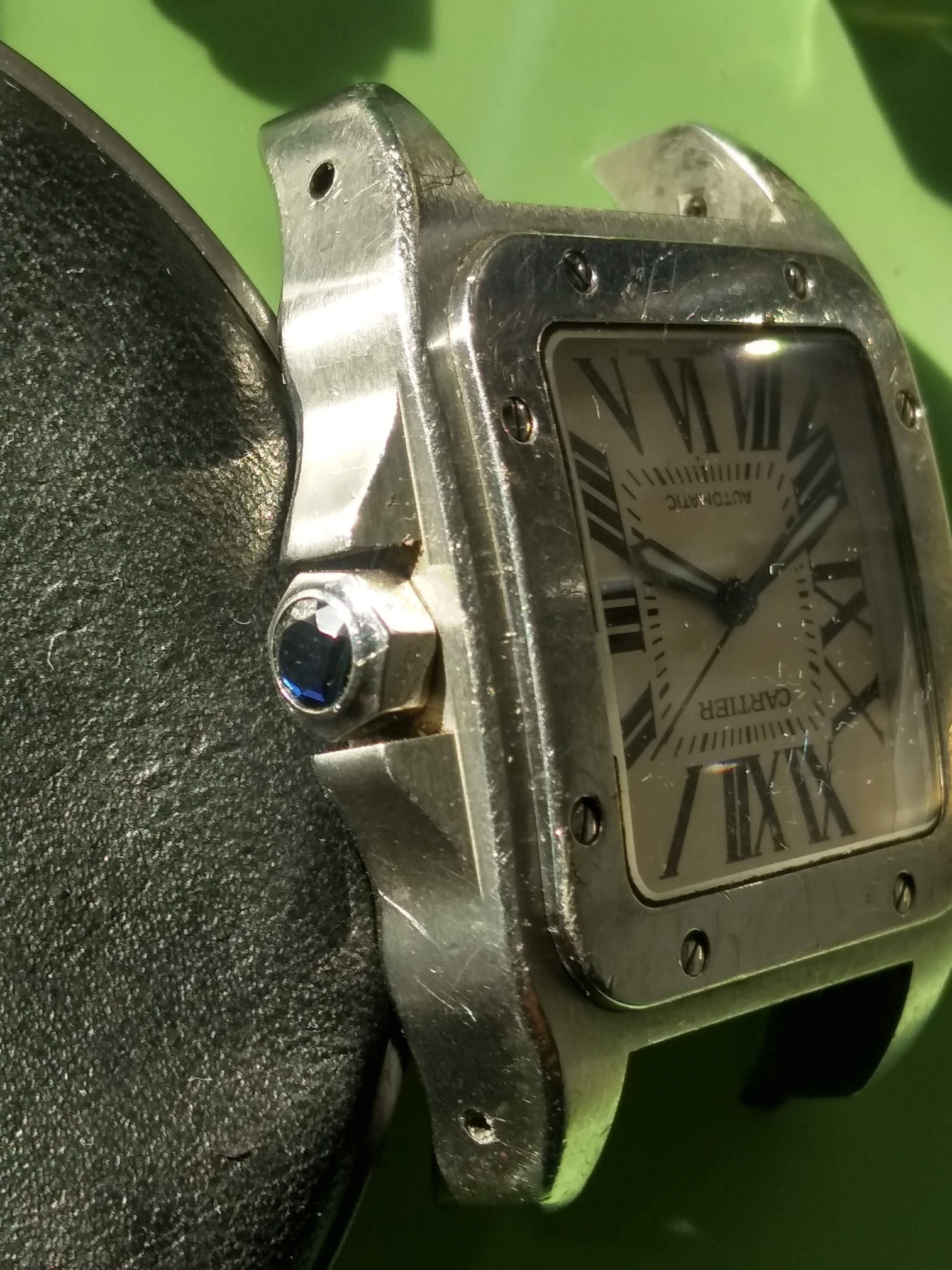

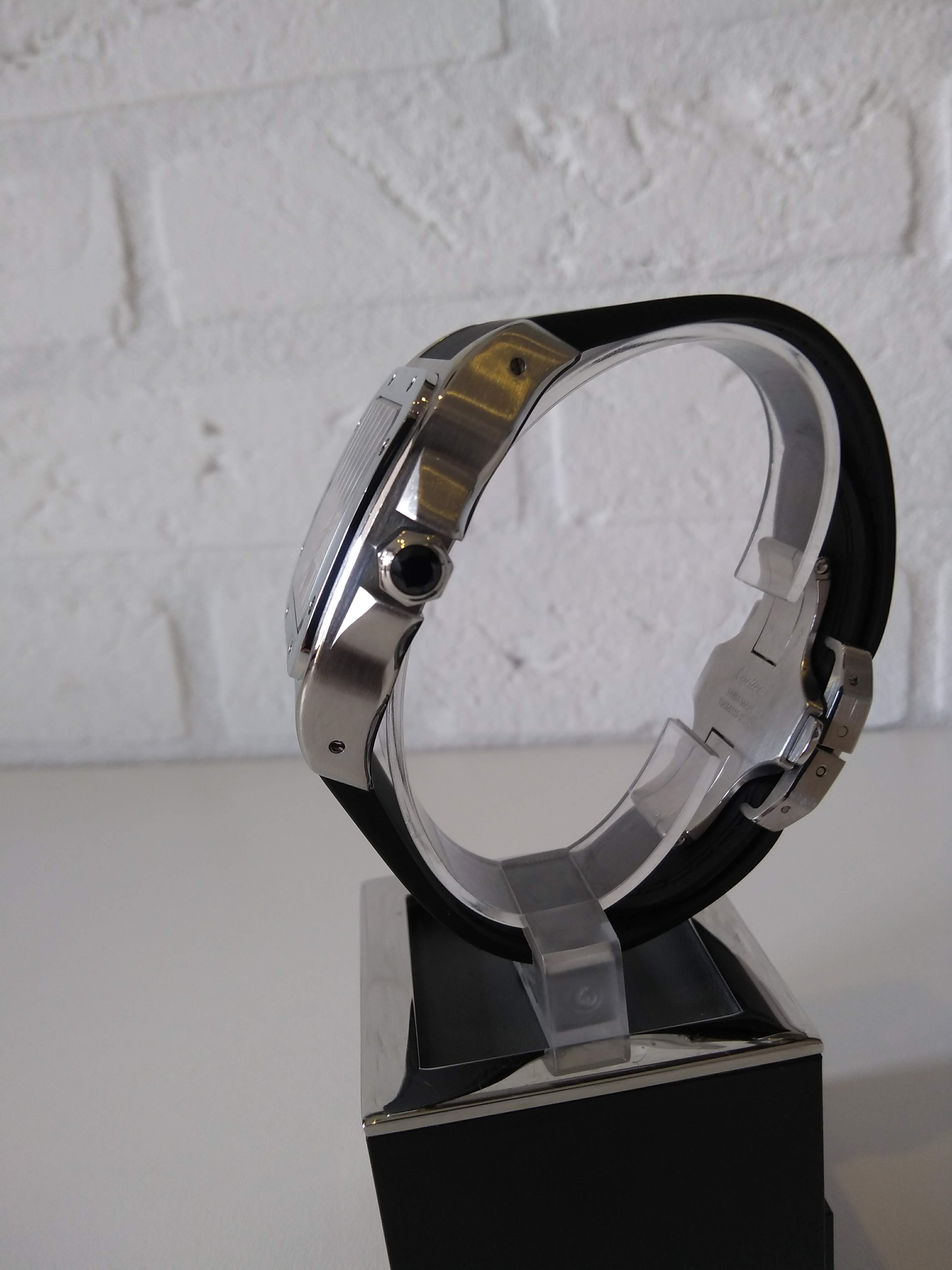

Om een voorbeeld te geven inzake de vraag hoe slecht is het polijsten van een horloge heb ik vandaag foto’s gemaakt inzake een Cartier Santos die ik vandaag nieuw heb opgemaakt. Dan is het de keuze aan diens eigenaar om het zo te laten voor wat het is of om deze weer zo nieuw als mogelijk te maken.
Welk bedrijf heeft U? Die Cartier ziet er strak uit.

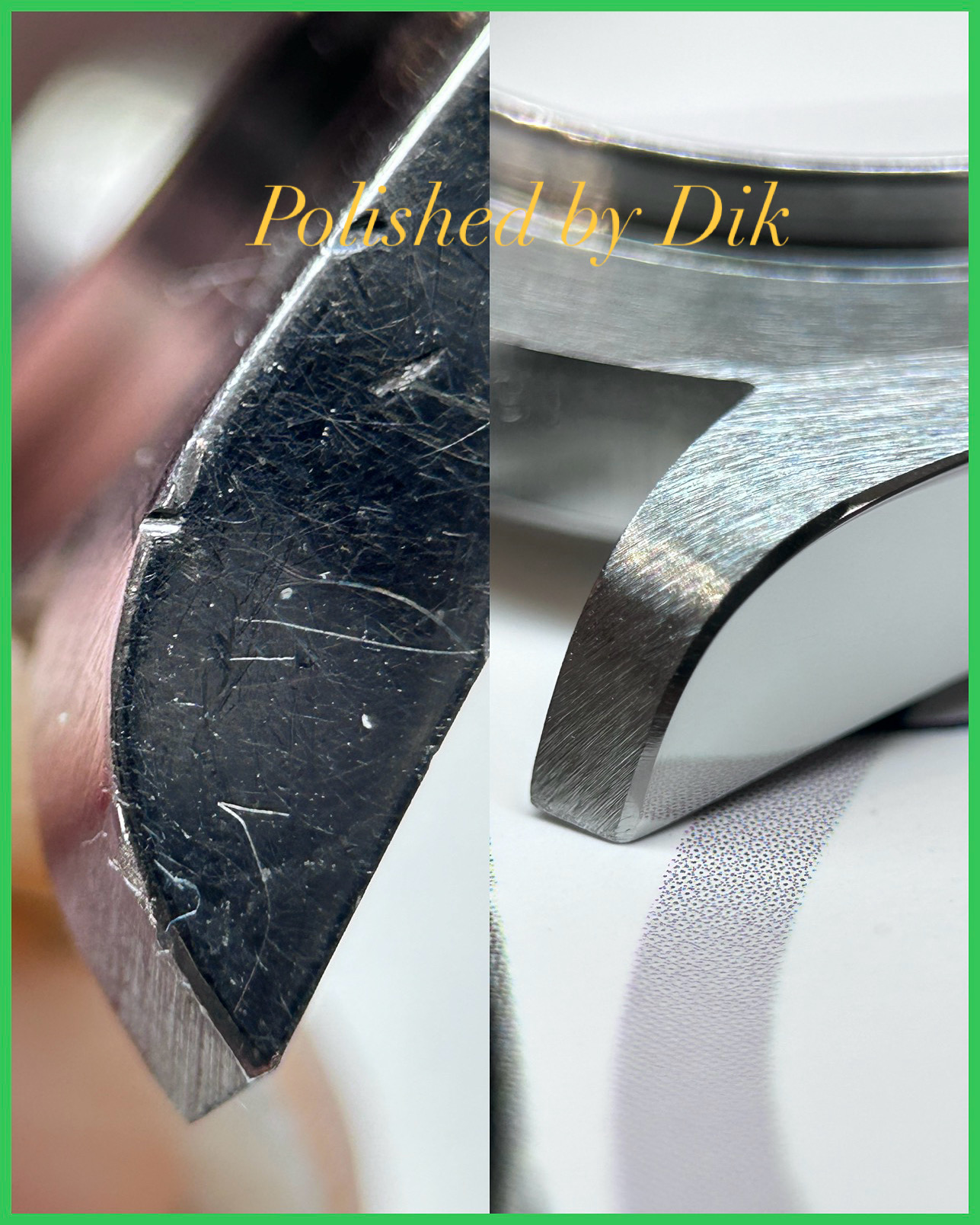

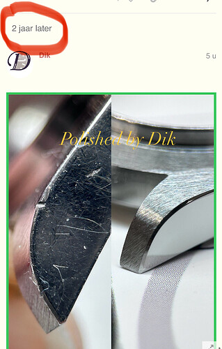

Ah Dik Wakker. Ik heb ook minder goede verhalen gelezen over je op het forum met betrekking tot een Rolex polijsten.
Ik kan je als ondernemer aanraden om niet teveel op het forum te hangen, het lijkt me juist bad for business.
