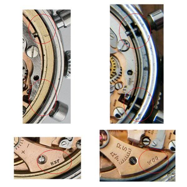

Ik zal ook dan even laten zien waar het om ging zonder al te veel in detail te treden , maar de discussie op een ander forum ging vooral over ‘eerst had ik de verkoper moeten attenderen en niet direct openbaar maken’ en 1 opmerking dat ‘het alleen mijn mening is en dat 1 mening niet doorslaggevend is of een horloge wel of niet origineel is’
mail naar verkoper :
Goedenavond,
ik was vanavond op uw site en kwam de Breitling AVI / Co-Pilot tegen en wilde U erop attenderen dat het uurwerk in dit horloge niet (geheel) origineel is en waarschijnlijk vervangen is door een niet origineel breitling uurwerk of uit verschillende onderdelen is opgebouwd.
Een Breitling uurwerk heeft namelijk een ‘WOG’ import code op de balans en dit uurwerk heeft de import code van een ander merk .
m vr gr Rene

horloge in kwestie
-: US import code op de balansbrug , Breitling gebruikt BOW en later (vanaf 1956) de Importeur Wakmann de WOG code
-: US import code op het aangeboden horloge is KXF en dit hoort bij Zodiac, Clebar horloges
-: De spacer om het horloge in de kast te schroeven is niet origineel (koper / brons ipv staal en ziet er anders uit dan origineel)
-: diverse schroeven zijn niet origineel meer op het uurwerk
tuurlijk kan een onderdeel , en in dit geval meerdere onderdelen, vervangen zijn , ik geef alleen aan dat het niet 100% in orde is. de balansbrug is zeker van een ander merk en de spacer ook. Hoe het precies zit ga ik niet over speculeren. En als de verkoper meer info wil of een 100% originele 765 AVI wil vast houden om te vergelijken dan sping ik in de auto en rijd naar hem toe .
ik heb de verschillen die op 1 foto te zien zijn vast aangegeven, links niet in orde , rechts wel
Ik vind dat je correct gehandeld hebt en voor wat betreft de opmerking ‘het is maar 1 mening’: het is wel een verdomd goed - met foto’s! - onderbouwde mening, waar je gewoon niet omheen kan. Het is de vraag of je dan ook wel van een mening kan spreken. Het is meer bewijs dan een mening. Bij twijfel zou ik zaken niet zo snel openbaar maken, tenzij je dan natuurlijk weer heel goed aangeeft dat je twijfelt en waarom. Daarnaast: je hebt de verkoper ingelicht en deze niet met naam en toenaam genoemd in je reactie. Alles okay, lijkt mij (tu)
