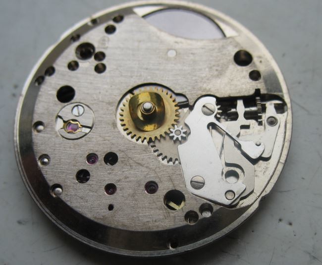

Je kunt gerust opnieuw beginnen. De opwindstift ligt toch al los…Als het geen datum en dag heeft, is het meestal eenvoudig. Het uurwerk uit de kast nemen. De wijzers er voorzichtig afnemen. De twee schroefjes van de wijzerplaat losdraaien. De wijzerplaat er af nemen. Je ziet dan zoiets:

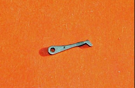

Afhankelijk van de tiretteveer, één of twee schroefjes losnemen. Pas op het veertje dat er onder ligt. De tiretteveer wegnemen en de bascule (Yoke)
goed in het renurerad leggen en weer opbouwen.
