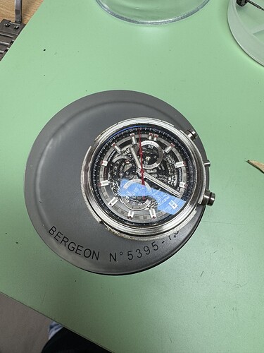

Beste forumleden, voor deze Tag Heuer moet ik het uurwerk via de voorkant verwijderen (het is namelijk een front lifter. Ik heb de bezel er al netjes af gekregen. Nu wil ik dat ook met het mineraal glas doen. Heeft iemand enig advies wat de beste manier is om dit te doen?

Het uurwerk zit nu al verdraaid in de kast. Hoe is de stift er uit gekomen?
Het probleem is dat het uurwerk niet verdraaid is. De wijzerplaat poten zijn afgebroken. En deze wijzerplaat moet vervangen worden.
Pittig. Je hebt die plaat al…? Anders ben je vrij kansarm vrees ik…
Zit er een stalen ring om het glas heen met ergens aan de zijde een inham om hem eraf te klikken?
Anders misschien met een luchtpompje via de kroontube lucht erin persen tot het glaasje eruit plopt?
Dat laatste zie je echt alleen heel soms bij vintage met plexi.
Klopt, nog een optie 3:
Glaasje eruit tikken met een schroevendraaier en er ook een nieuw glaasje inzetten :wink:
Ben ermee bezig. Heb iemand die deze plaat voor me kan verkrijgen.
En ook de asjes van de tellers vermoed ik zo…….
Ik zou hem toch met wat perslucht, pompje op de tube eraf blazen

Nou ja het ding is dat er een inkeping omheen zit voor de vezel maar geen aparte om hem op te liften. Denk dat ik er speciaal gereedschap voor moet aanschaffen.
Snap het, is een wat slechtere foto. Maar het is inderdaad een echt horloge met aankoopcertificaat etc en het echte Caliber 01 vanbinnen.
Is een optie, maar ben bang dat dit het interne van het horloge beschadigd. Heb ervaring met dit te doen bij oudere horloges (zonder glazen caseback). En daar zorgt het soms al voor moeilijkheden.
