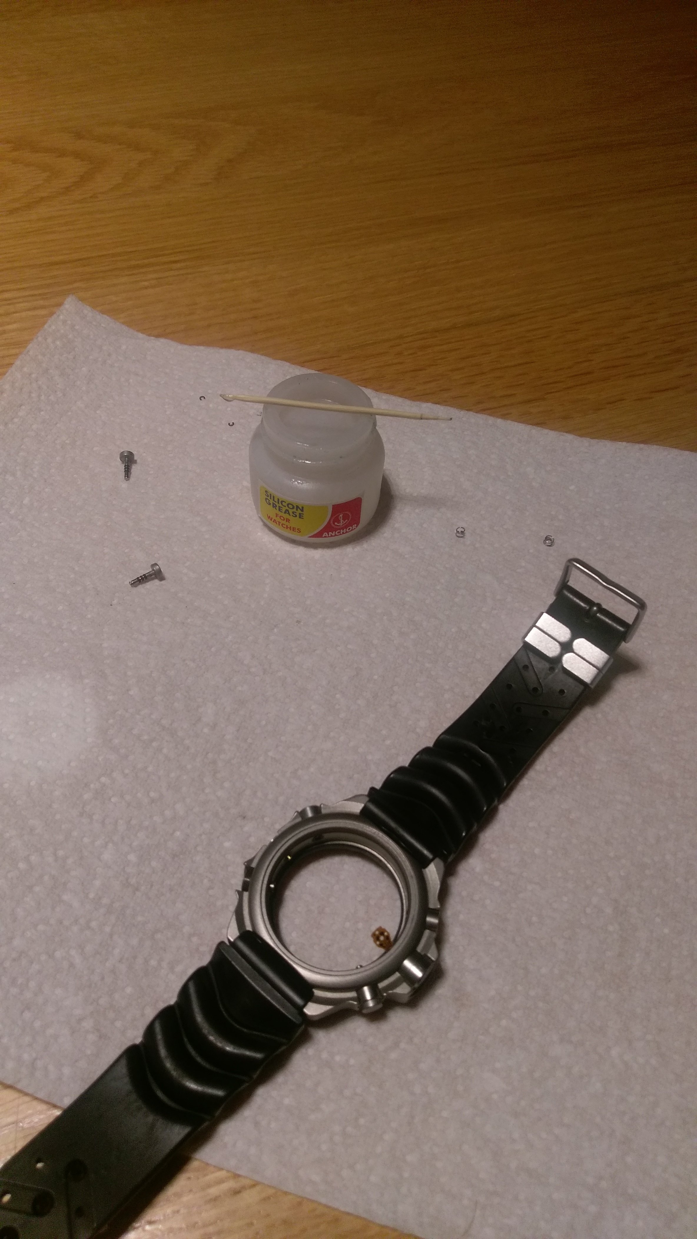

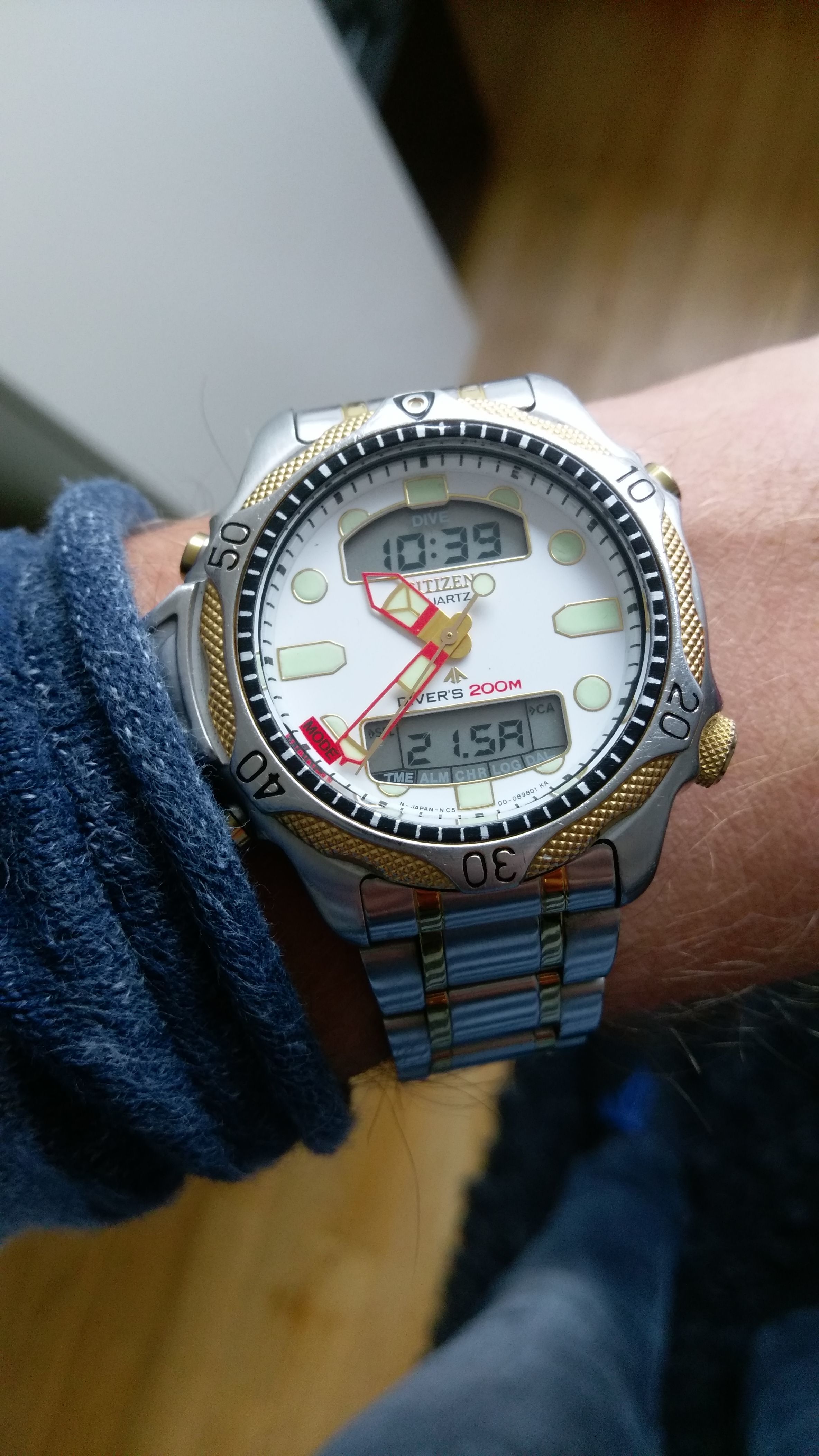

Voor mijn opknap en mod projecties zoek ik een paar nieuwe glas pakkingen. Speciaal voor citizen jp1010 New aqualand duplex. C500-q00559
Diameter van glas is 308, dikte van het glas is 3 tot 3,3mm ik vind op het net nihil aan info. Snap er niets van.

L vorm. Maar glas zit er weer in. Maar die seal is niet perfect.
