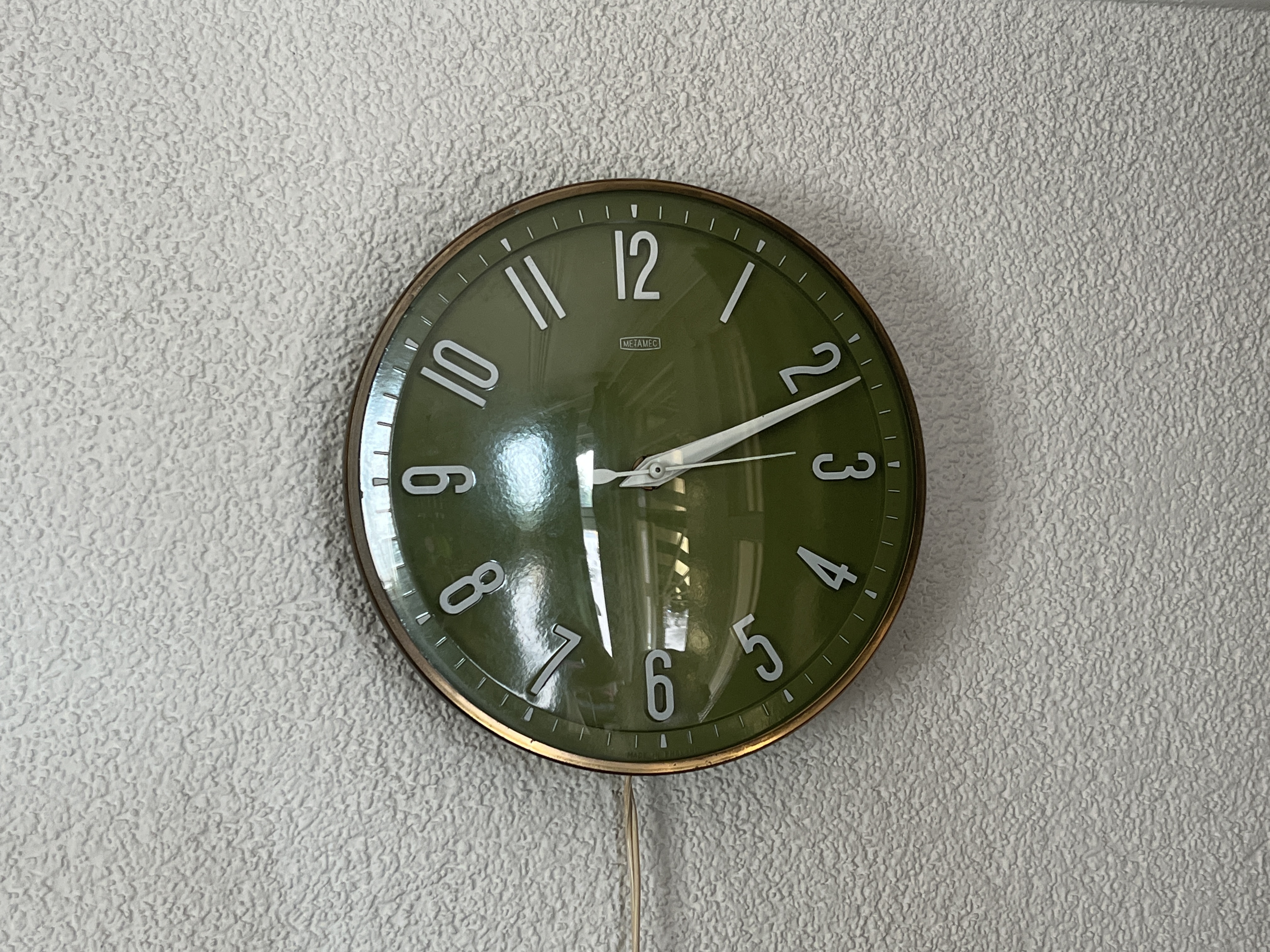

Alvast mijn excuses voor het plaatsen van een wandklok, maar sinds mijn interesse in mechanische horloges enorm is aangewakkerd, vraag ik me af hoe deze elektrische wandklok die ik een paar jaar geleden op een markt kocht precies werkt. Hij heeft namelijk een vrijwel perfect vloeiend lopende secondewijzer, maar het is geen mechanische klok. Hij haalt zijn voeding direct uit een 230v stekker. Het is een Engelse Metamec.
Vergeef me mijn enigszins off-topic vraag, maar een zoektocht online heeft me nog niet aan het juiste antwoord geholpen.

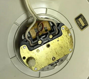

Heb je een schroeven draaier? Even onder de kap kijken :slightly_smiling_face::slightly_smiling_face:
Normaal gebruikt een quarts een zogenoemde stepper motor die dus op basis van quarts een impuls krijgt een strikje te lopen. Ik vermoed bij deze dat er een elektromotor gewoon draait en met de tandwielen de ratio bepaald wordt voor uur minuut en seconde.

Heet een synchroon uurwerk en daarin zit een elektromotor die door de 50Hz wisselspanning een constante snelheid draait

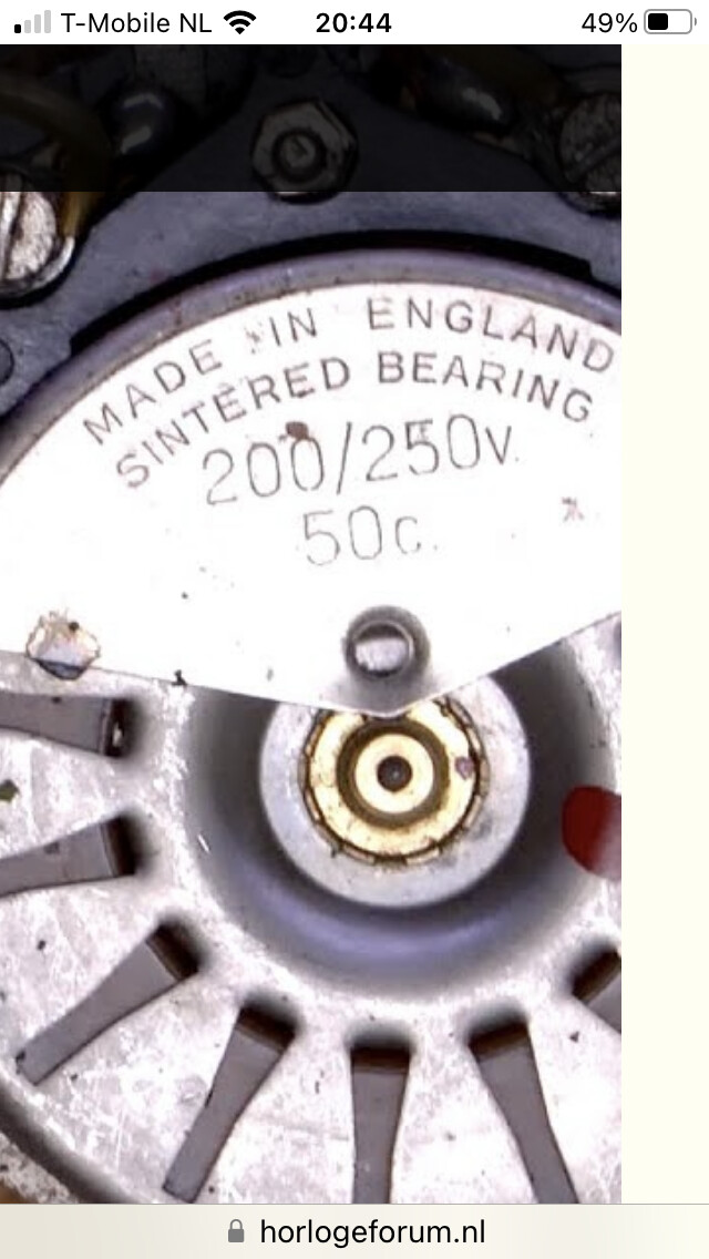

Zie onderstaande aanduiding op het uurwerk, 200 tot 250 Volt maar uitsluitend 50Hz
