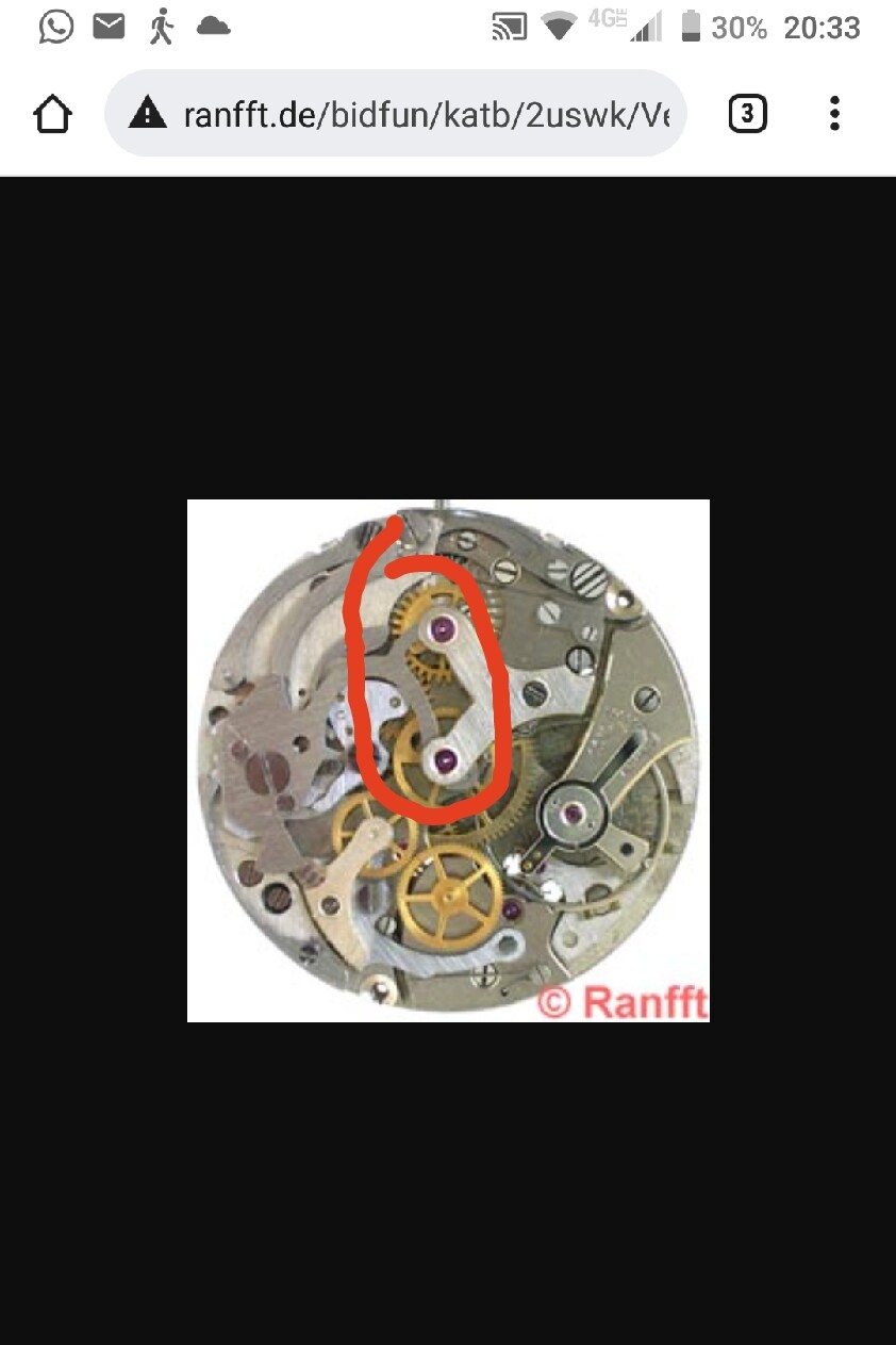

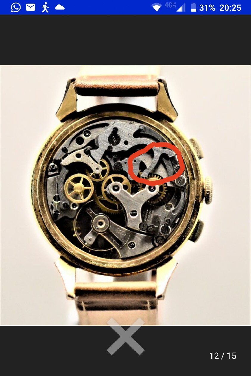

Ik ben aan het kijken naar vintage chronografen en tijdens het bekijken van een exemplaar met een Venus 188 uurwerk, viel het me op dat het rood omcirkelde onderdeel op deze foto:
anders zit dan op de foto van ranfft.de:
Wat doet dit onderdeel en is het correct dat dit onderdeel meerdere standen heeft? Dit duidt dus niet op een mankement?
Ik ben een absolute leek op het gebied van de mechaniek van een uurwerk…
Dat onderdeel drukt tegen de druppel vormige onderdelen die je bij de tandwielen van de secondewijzer en de minuten teller ziet. Zorgt er voor dat ze weer op de nul stand komen. Op de ranfft afbeelding staat de chrono dus stil en is ie naar nul gereset.
Zoekterm: chronograph reset hammer.
Exact dat.
Hier kun je er meer over lezen:
De hartvormige delen (heart piece) zijn van belang voor het correct op 0 resetten van de wijzers, de hamer duwt ze terug.
