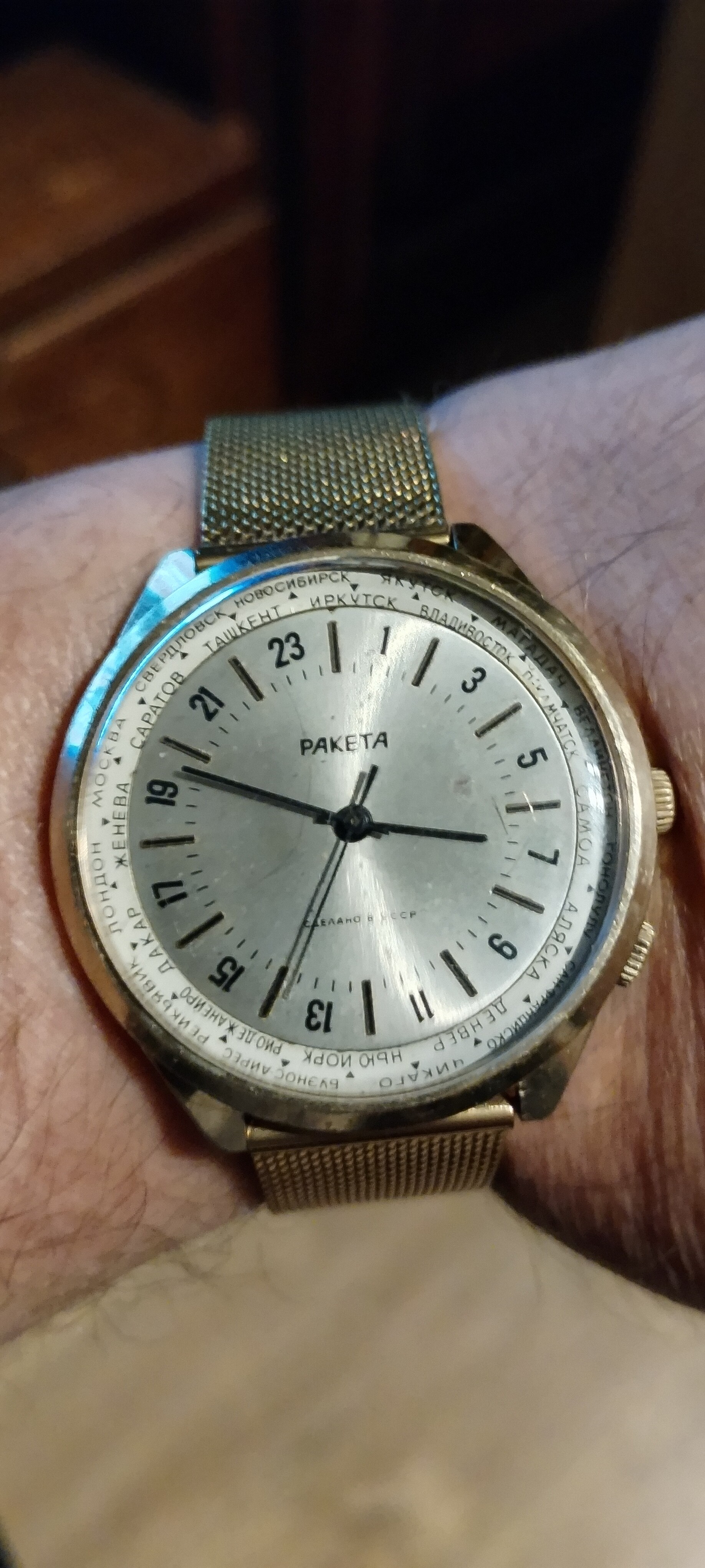

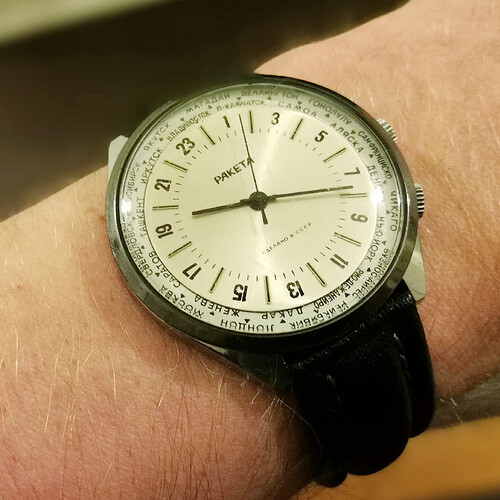

Dat is een hele mooie, lijkt wel wat op de mijne,
Leuk, beide uit de tijd dat Екатеринбург nog Свердло́вск heette (zie de ring, net na Moskou). Op de nieuwere versies van na 1991 staat Екатеринбург/Yekaterinburg).
