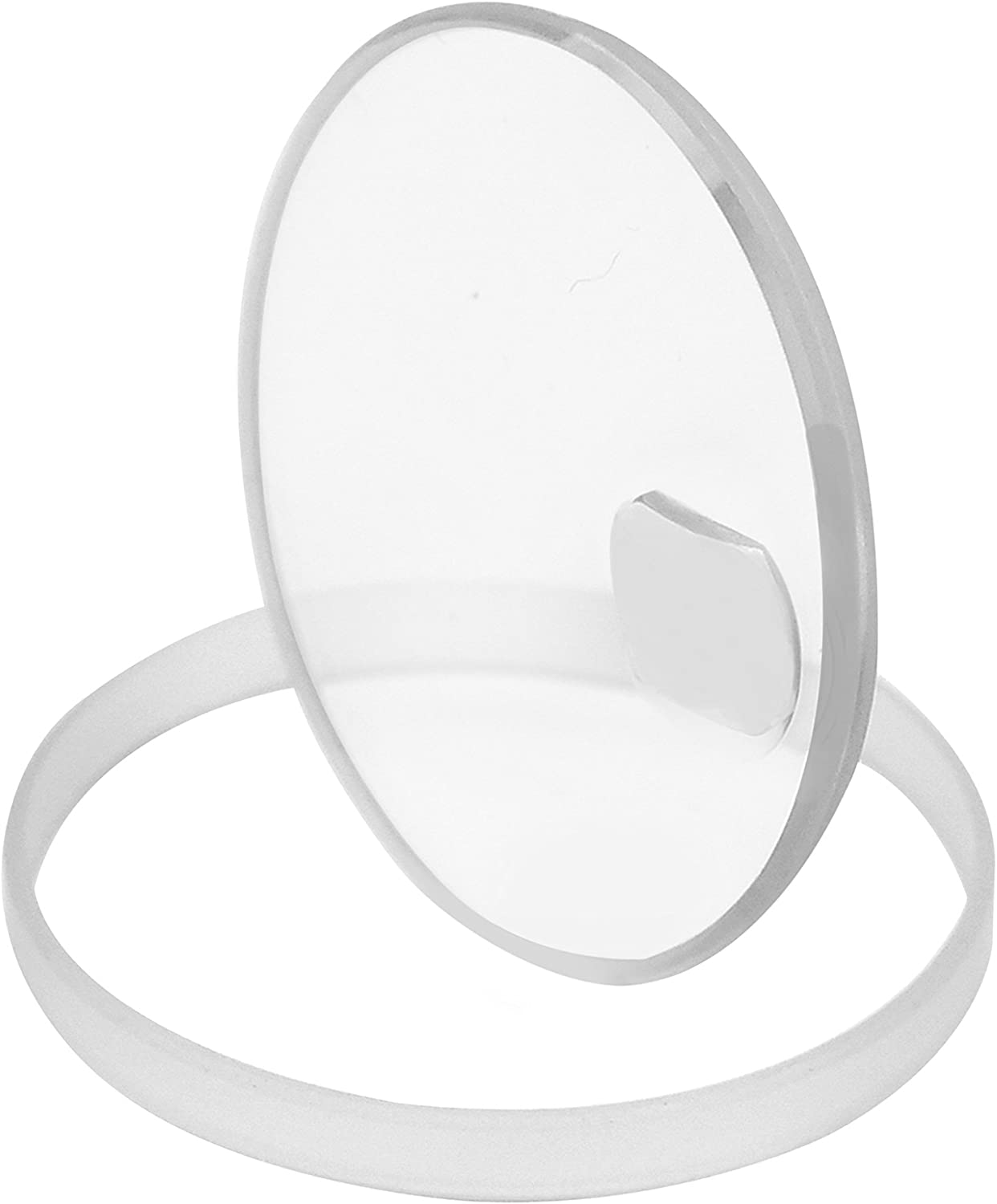

Hoe wordt een horloge bij het glas waterdicht gehouden ?
Zit er er een rubberen O-ring tussen het glas en de kast ? (Ik neem aan dat het glas niet zomaar in de kast zit. Of toch wel ?
(Ik weet wel dat bij de achterdeksel, een siliconen/rubberen ring zit).

Maar de glaspakking kan ook een ander profiel hebben.

En bij plexiglas is het een zogenaamde spanring binnen het glaasje; glas wordt er in geperst met spanring en al, als de maat goed is kan het horloge dan zonder nylon glaspakking waterdicht zijn.
Glaspakkingen zijn niet van rubber

Oh dacht rubber, maar kan goed ander materiaal zijn idd
Die hebben geen glaspakking. Alleen een spanring in het glaasje.

Nee, meestal Delrin oid. Dat is een soort nylon glaspakking. Rubber is niet gebruikelijk en niet geschikt. Droogt te snel uit, scheurt.

Op YouTube heb ik gezien dat zo’n soort kunststof ring tussen de behuizing van het horloge en het glas zit.

Is bij mineraal en saffier van nylon; kan ook zwart zijn. Bij de kroon en deksel is het in principe rubber - uitzonderingen daargelaten.

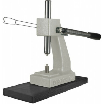

Ik heb zo’n horloge met een monocoque kast, daar kun je alleen via de voorkant in. Hoe krijgen ze dat glas er nou precies in, wordt dat onder bepaalde druk geplaatst en klemt het zich dan vast? En hoe zit het dan met service; hoe wippen ze het glas er dan uit? Misschien een suffe vraag, maar als iemand het weet hoor ik het graag!

Gewoon met een pers er in geperst.
Bergeon 6173 press with toothed column - Presstock - Presse potence | Uhren & Schmuck, Uhren, -teile & -zubehör, Weitere Uhren | eBay!
Perslucht langs de kroonzijde inbrengen en dan popt het glas er uit, en soms wijzers en wijzerplaat ook.
Vaak bij drukdeksels met nylon, kijk maar even naar Omega, Tissot, Longines…
