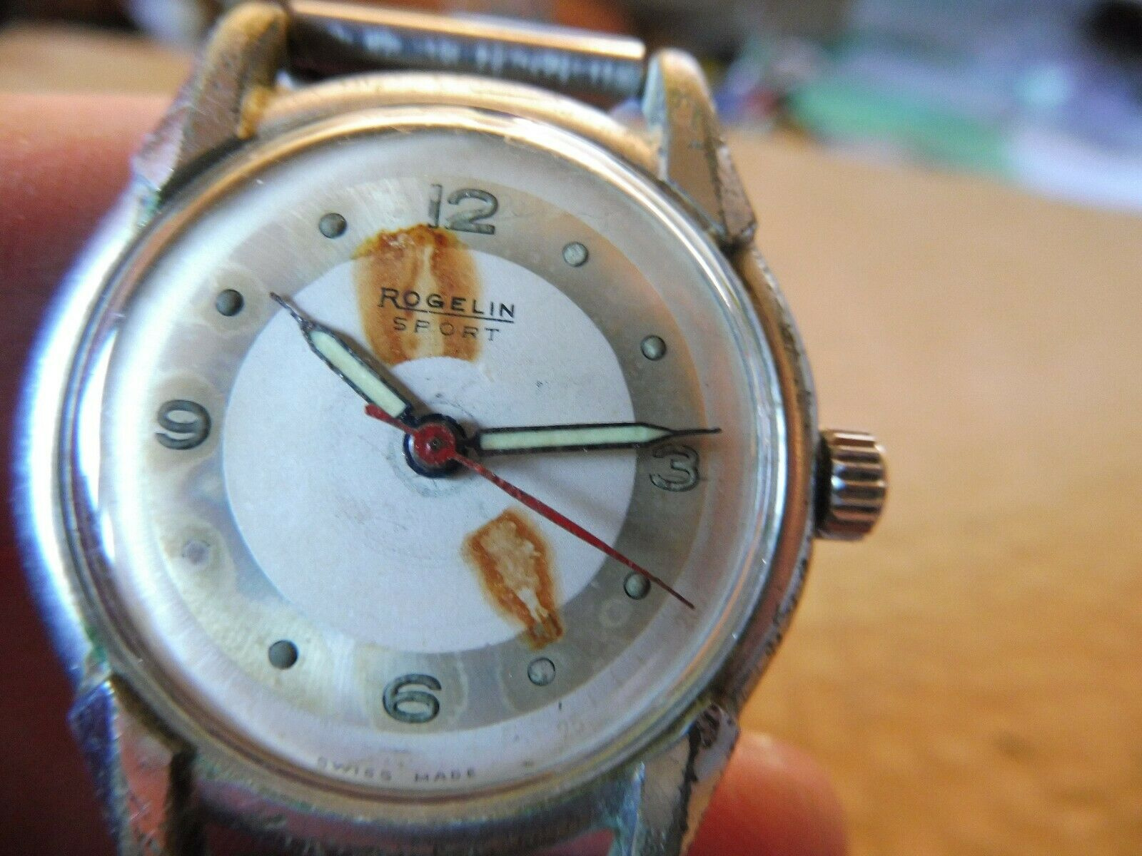

Kijk hier eens
Dat is een flinke Radium-burn
Oef, nogal zeg :open_mouth:
Al vraag ik me af of het niet ook aantasting door oplosmiddel van de opnieuw aangebrachte lume zou kunnen zijn :thinking:
Dat lijkt mij sterk. Bij relumen laat je de lume in de wijzers eerst uitharden waarbij het oplosmiddel verdampt. Dan monteer je de wijzers pas.
Bovendien is het oplosmiddel vaak water, dat heeft ook mijn voorkeur als ik lume pasta maak.
Ik bedoel dat dat dus niet gebeurd lijkt. De vlekken op de wijzerplaat zien er ook uit alsof ze nat geweest zijn. :thinking:
Maar kan ook best radium burn zijn hoor, vind het er alleen wat vreemd uitzien.
