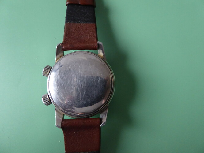

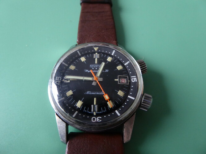

recent kon ik mij een zeer mooie Pontiac aanschaffen om aan mijn collectie toe te voegen.

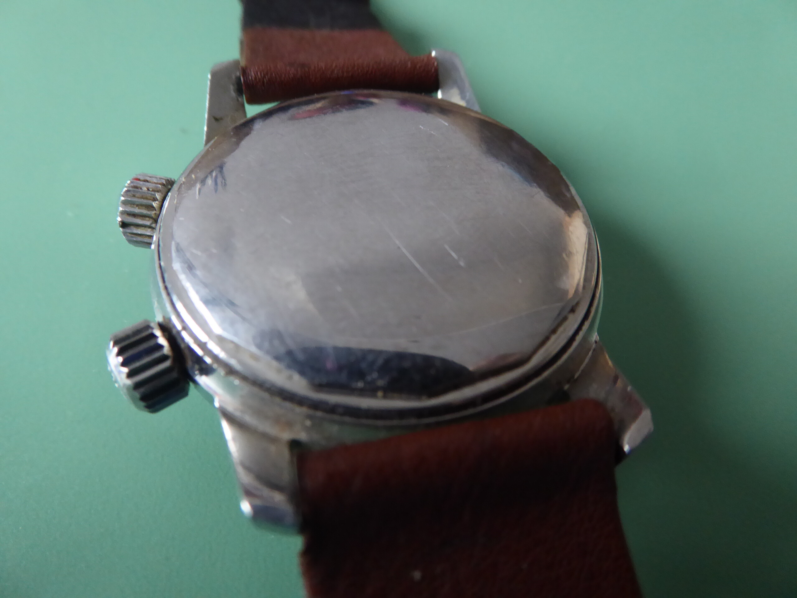

Nu stel ik echter vast dat de case back vrij uniek is (alvast ik kwam deze nog niet tegen)
Hieronder voeg ik er enkele foto’s van toe.
Kunnen jullie mij adviseren met welke tools ik deze correct en veilig kan openen aub?
Dit lijkt me een compressorkast. Die moet je met een speciale sleutel openen.
Je kunt ook een rubber balletje proberen. Een prop ducktape doet ook wonderen…of heel voorzichtig met je huidige gereedschap…

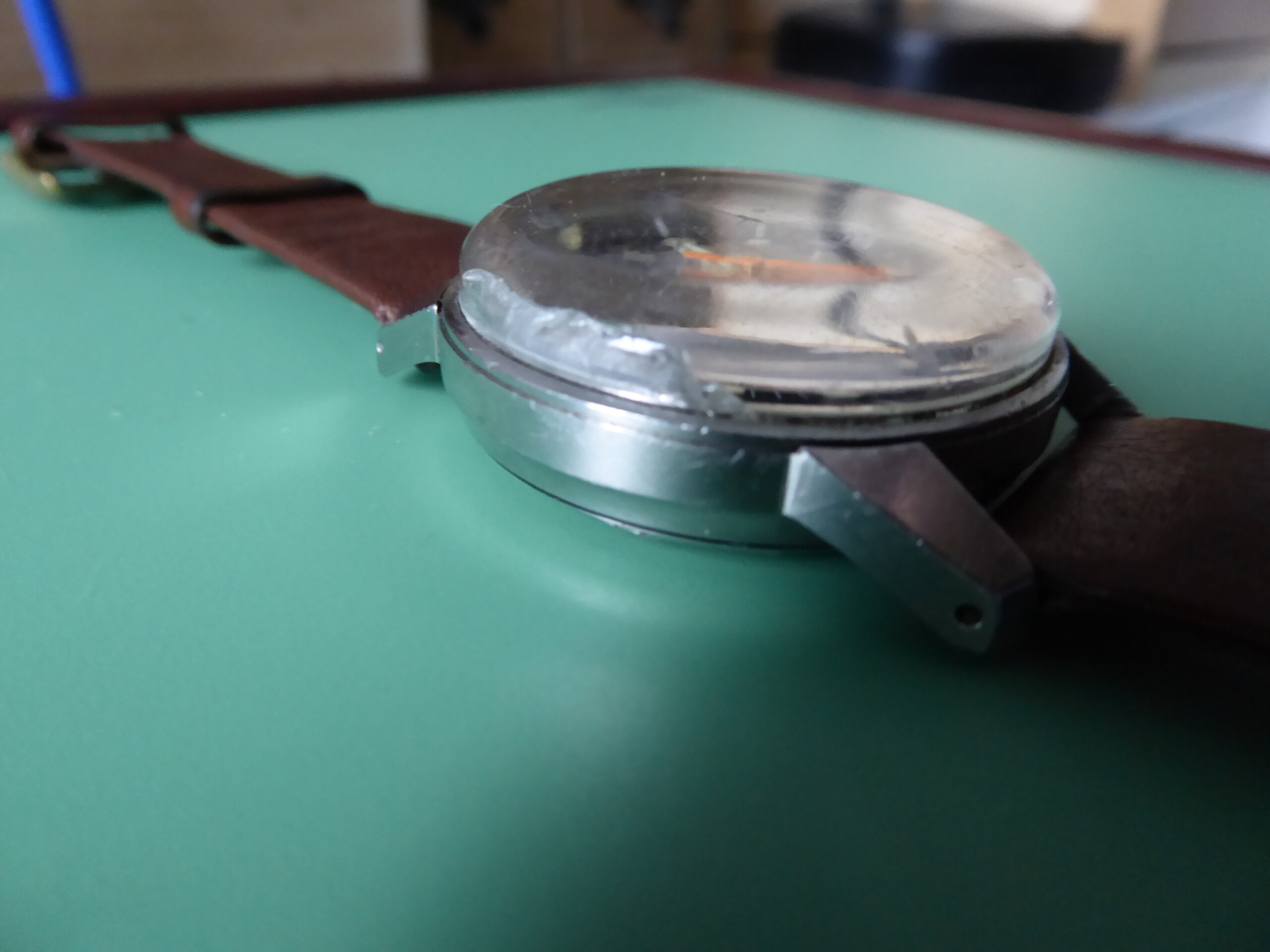

In bijlage foto van de voorzijde en van het euvel dat ik graag zou oplossen namelijk het gebarsten glas…

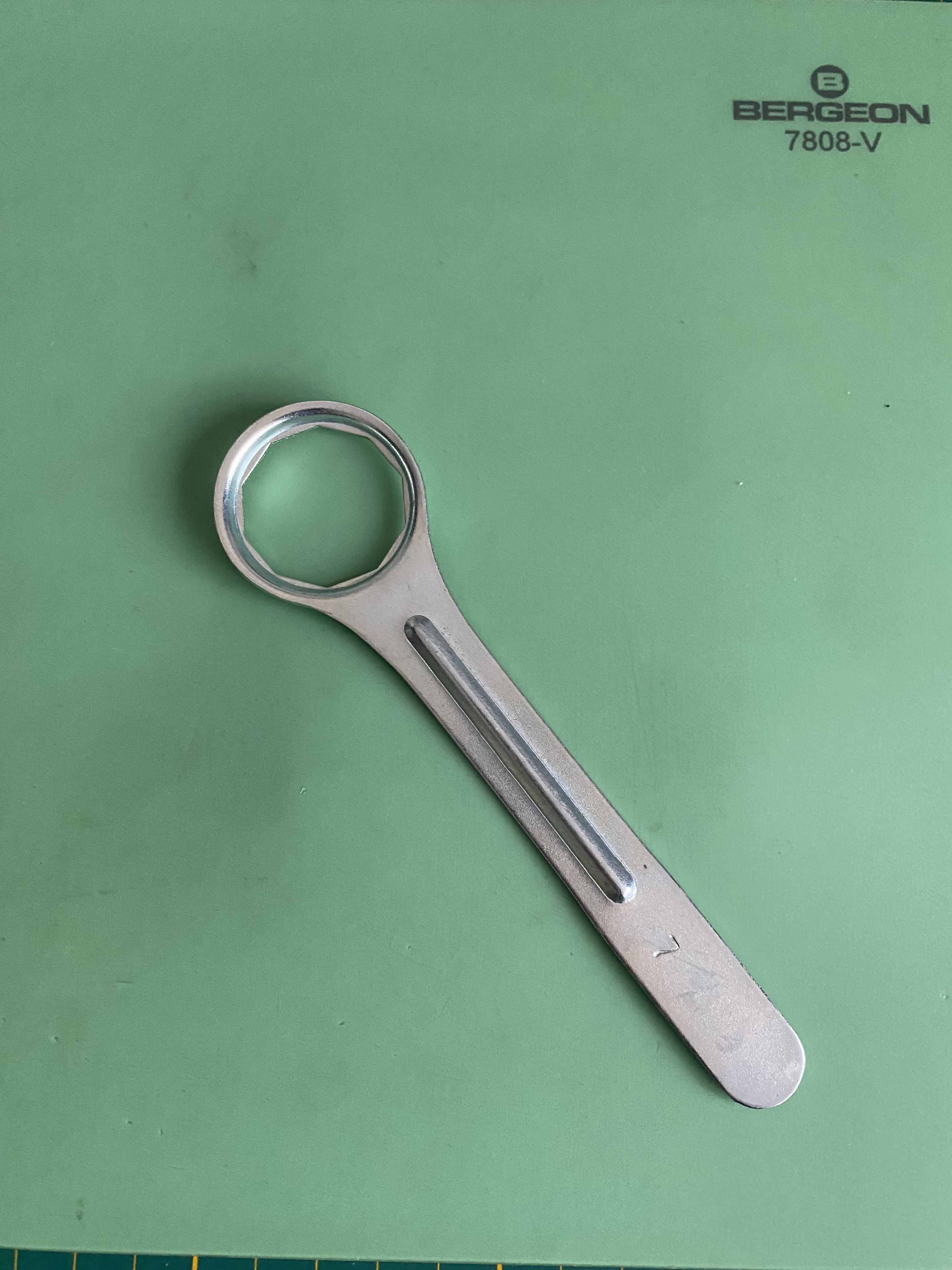

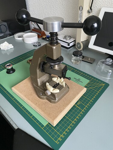

Je hebt hier gewoon een echt goede kastopener voor nodig, met de bijgeleverde nylon ponsen heb je bijna altijd wel voldoende grip om zo’n deksel los te krijgen. Exact de passende dop hiervoor vinden wordt heel erg lastig.
Heb je een van die beroemde oppompbare gele balletjes? Ik had er ook een tot ik een Horotec-opener kocht, daarna heb je dat balletje nooit meer nodig. Maar je krijgt er wel heel veel horloges mee open.
Het vinden van een correct glas voor dit model gaat ook nogal een opgave zijn ben ik bang.

Hugo zit hier ook op het forum. Ik heb een zelfde Hydraulica 20. In mijn geval zat het achterdeksel niet muurvast en kon ik met een balletje aan de gang.
Daarna niet te vast draaien, kun je er makkelijk bij later.
Succes. Er zit een ETA 235? in. Dankbaar uurwerk om aan te werken.

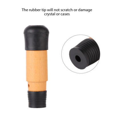

Dit ding. Werkt voor geen meter. Maar in mijn ervaring heel handig om duct tape op te plakken. (Plakkant aan de buitenkant van het rubberen uiteinde)
Daarmee heb ik veel grip. Niet te hard duwen, het gaat vooral om de grip om te draaien.
