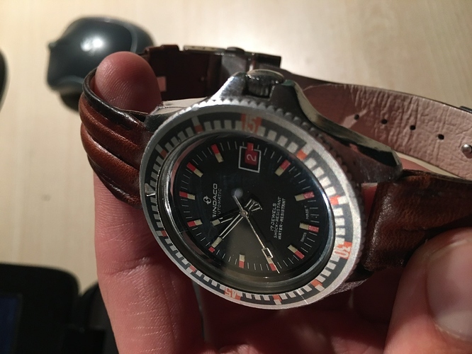

Ik denk dat je gewoon geluk moet hebben, m’n Sindaco loopt bijvoorbeeld na 40 jaar bijna net zo goed als m’n seiko’s. Alleen de wijzers moesten een keer worden vastgezet :+1:
