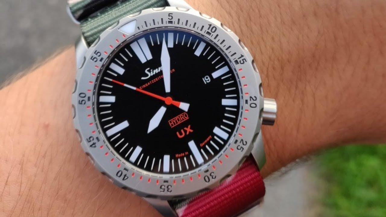

Zou eigenlijk alleen de Sinn UX EZM 2 aanraden, 5000m is toch wel het minimum. Je weet nooit precies hoe diep dat zwembad / de zee is.

Sinn? Nou, ik zou er niet op vertrouwen; bij een beetje trog kun je al in de problemen raken…
En dan heb je bijvoorbeeld nog een paar kilometer te gaan.
Absolute no-go :nerd_face:
Nee klopt, daar heb je wel een punt :confused: @sebazz misschien kan je Omega even aanschrijven met de vraag of je de Planet Ocean Ultra Deep een weekje kan lenen.

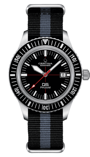

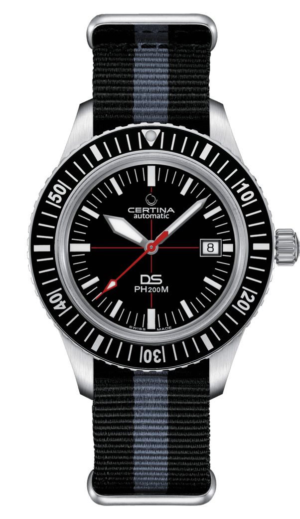

Aanrader:
https://www.certina.com/en/watch/ds-ph200m/C0364071605000

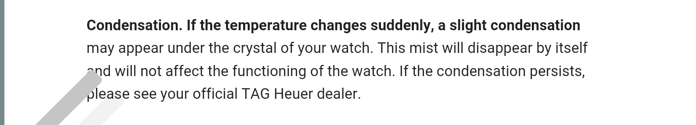

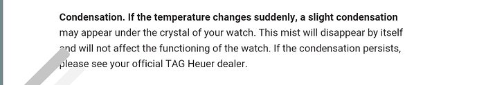

En even gegoogled:
Als je condens ziet, weet je echter helaas niet meteen of het horloge lek is, of dat het condensatie uit lucht is.
