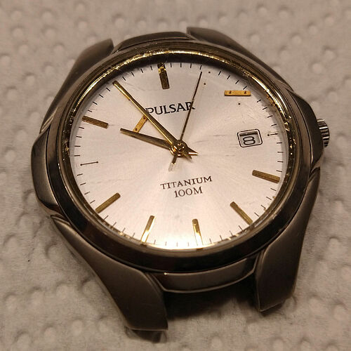

Nieuw hier en sinds kort geïnteresseerd in horloges. Ik zou graag mijn allereerste horloge opnieuw gaan dragen, sentiment.
Het horloge is echter niet meer helemaal werkend. Sommige balkjes op de uren zijn losgelaten en schuiven los door de kast. Ook de batterij moet vervangen worden.
Ik was van plan het horloge van de achterzijde open te maken en het uurwerk eruit te halen. Om zodoende de balkjes weer vast te zetten. Ik vroeg me alleen af hoe dit normaal vast zit? Lijm oid of zitten deze gewoon op hun plek gedrukt met de kleine pinnen? Heeft iemand een idee hoe ik voorkom dat de overige ook loslaten?

Dat dus. Het uurwerk moet er uit, wijzers moeten er af, wijzerplaat er uit, indices weer monteren, plaat niet beschadigen, niet te veel lijm geven, kijken hoe het uurwerk zich gered heeft in al die jaren, etc etc.
Waar ik me wel zorgen om maak is de bandaanzet. Dit ziet er uit alsof het een stalen bracelet had die verloren is gegaan, maar met een niet-standaard bandaanzet. Dan kom je bij custom bandenmakers terecht.

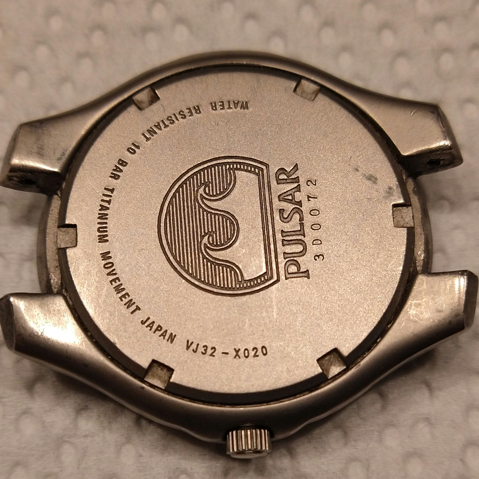

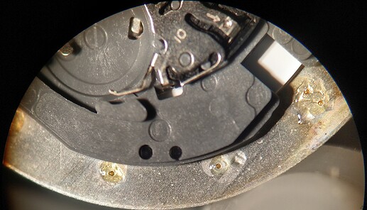

Bonusplaatje van de achterzijde:

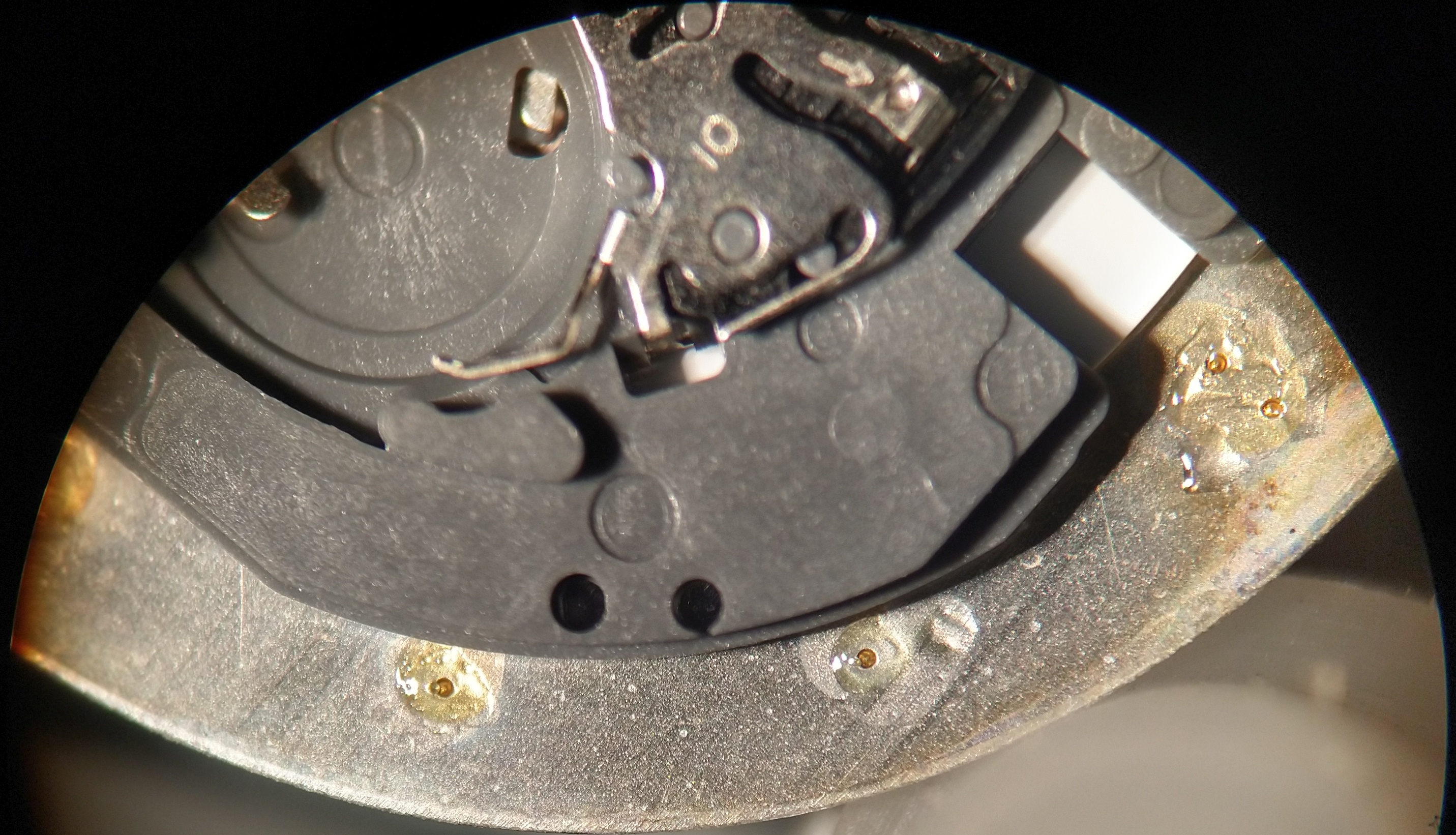

Nadat het enige tijd stil is geweest begon het vorige week toch opnieuw te kriebelen.
Ik dacht voor ik het horloge opstuur wil ik eerst weten of de batterij gelekt heeft.
Als de batterij het hele uurwerk vernield heeft heeft het ook geen zin om de indicie te laten maken.
Zodoende voorzichtig de achterkant open geschroefd en een blik geworpen.

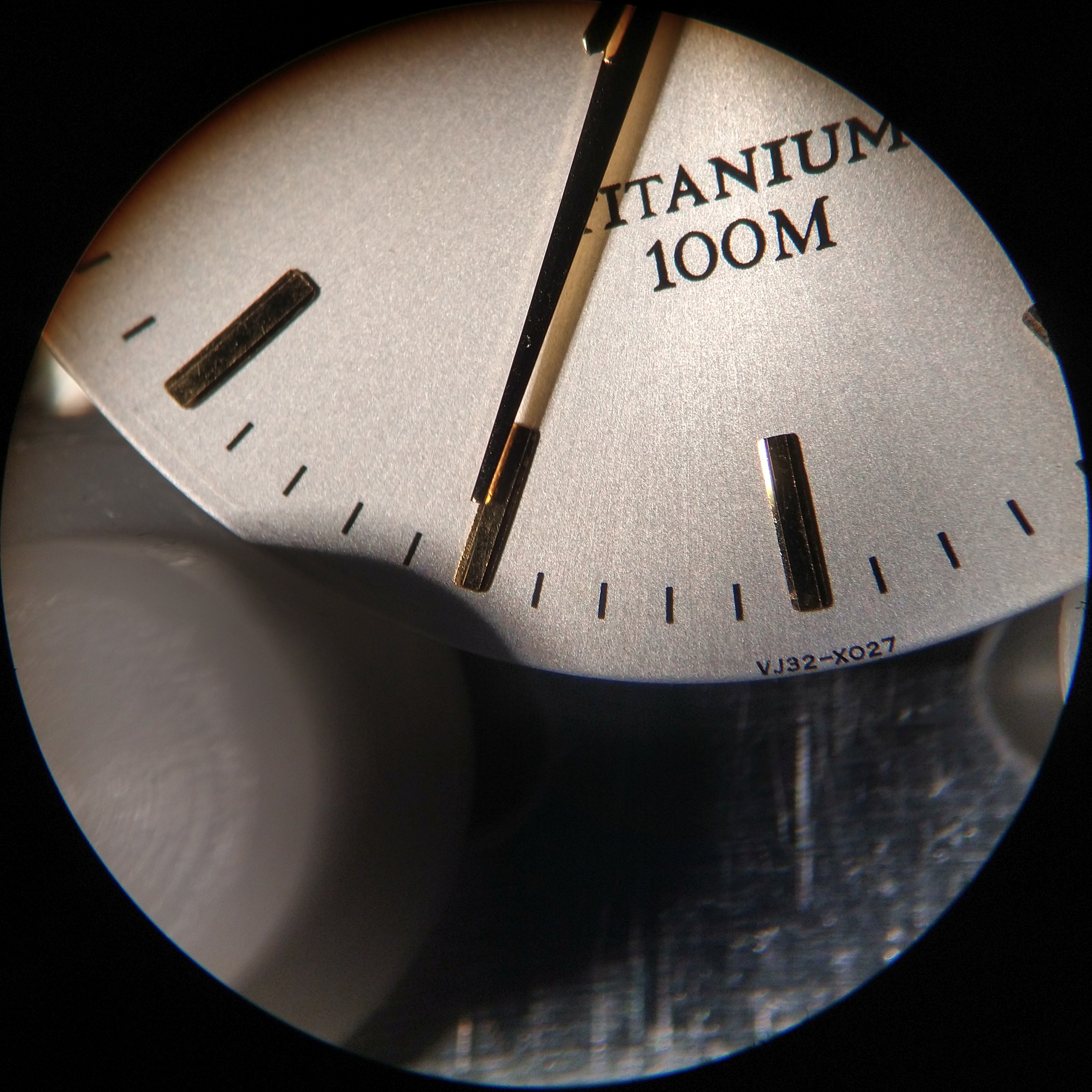

Batterij zag er nog netjes uit dus dat was geen probleem. Verder zag ik dat het uurwerk kleiner was dat de wijzerplaat. en dat ik de wijzerplaat dus niet los hoefde te halen om de indicie vast te lijmen.
Met een pincet heb ik voorzichtig de indicie op hun plek gelegd en ze vervolgens heel licht aangedrukt totdat ze een klikje gaven.
Daarna aan de achterkant van de plaat voorzichtig een miniem drupje lijm gegeven op ieder pootje en mooi laten drogen.

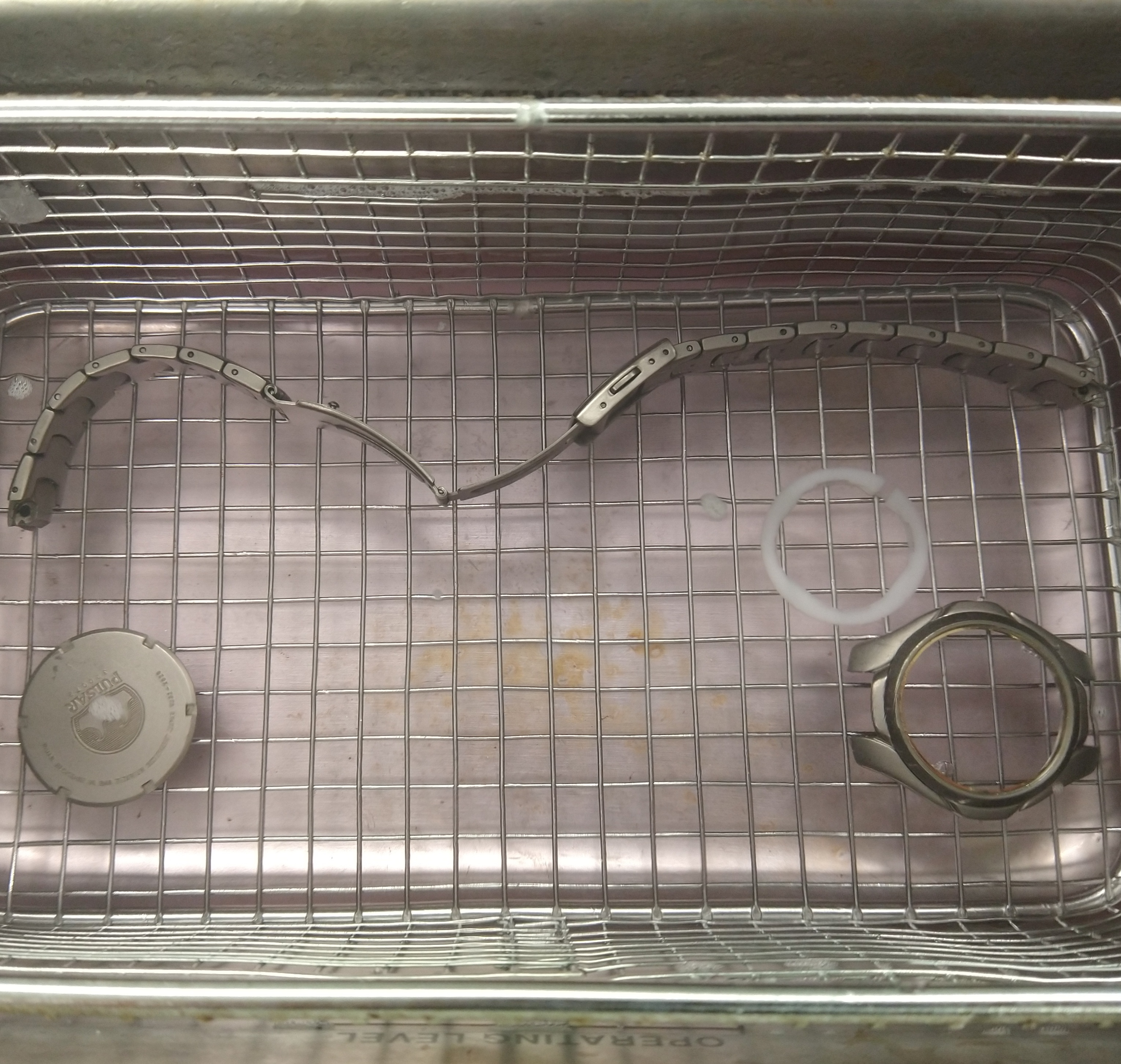

Intussen hebben de band en de kast in een tropisch ultrasoon kuuroord kunnen vertoeven
De wijzers en de indicie nog even gewassen met zuivere ethanol. Er zat best wel wat viezigheid aan nu blinken ze weer mooi

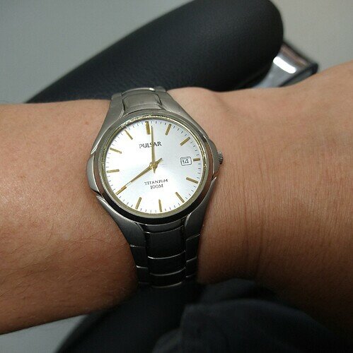

Met een verse batterij liep het horloge weer, komende dagen zal blijken of hij de tijd nog een beetje nauwkeurig weet te meten. Vervolgens het terugzetten van de band. Dit was veruit het moeilijkste de band heeft niet genoeg speling om 1 kant van de pushpin al in een lughole te laten vallen. hierdoor moet de pushpin met 2 kanten tegelijk tussen de lugs geschoven worden. maar hier is de pushpin natuurlijk net te groot voor. nadat ik er ~0.2mm vanaf geschuurd heb paste het wel.
Het eindresultaat:
Zelf ben ik heel blij met het doorgelopen proces, en heb er veel van geleerd.
Bedankt voor de meedenken en het advies!
Goh…… in 21dagen (opening topic) veel kennis opgedaan en vaardigheden eigen gemaakt.
Resultaat mag er wezen. Complimenten!
