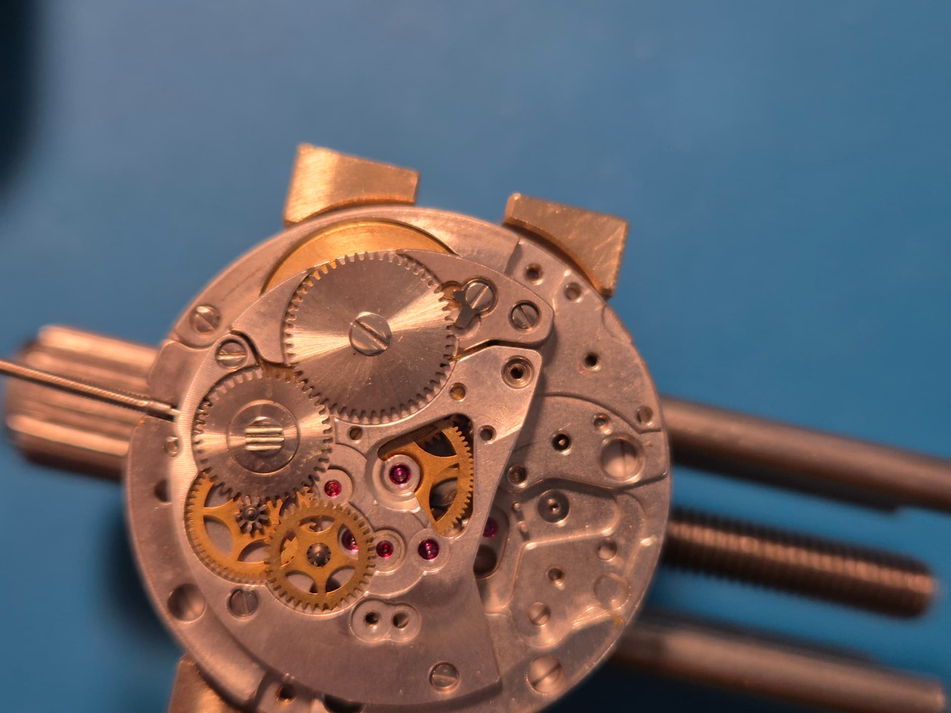

Hoi, ik heb vandaag een vintage Certina 25.651 caliber schoongemaakt. Bij het opnieuw opdraaien van de hoofdveer brak het laatste stukje van de veer af.
Weet iemand of je daar een alternatieve veer voor kan kopen?
Indien ja, welk merk cq maat is dan geschikt?

Let op bij het smeren van je onderste steengaten voor het automaat-deel (wisselaars) - dat moet vooraf; met een mini-drupje precies in het steengat!

PS: Wat bedoel je met steengaten? Zijn dat deze twee
plekken?
Ja precies die! Je kunt er op de traditionele manier niet meer bij als alles gemonteerd is. Het beste is - smeren voordat je die kloof monteert. Dan smeer je vanaf de “goede” kant. Dit geldt ook al voor het transmissie-rad dat in jouw foto al gemonteerd is.
Ok. Gedaan!
