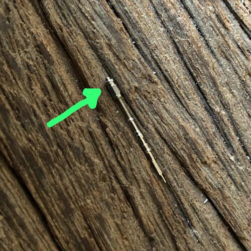

Ik zoek het volgende onderdeel voor een Seiko 4R36 as. Hoe heet dit onderdeel en is het universeel verkrijgbaar?
Dat hele ding bij elkaar heet stem.
Of bedoel je alleen dat gevalletje waar de kroon opzit? Dat zit in de binnenkant van de kroon en dat draai je met kroon en al van de stem af.
Bij de horloges waarbij ik de kroon van de stem af heb gehaald zat dat altijd vast in de kroon.
Ik denk haast dat je het eraf moet draaien en een nieuwe kroon moet bestellen.
Dat is idd een onderdeel van een schroefkroon.
Dat wordt een nieuwe bestellen.
En zijn er universele kronen? De originele van dit merk zijn 35 dollar + 75 dollar verzendkosten. Dat is wat veel van het goede voor een horloge van 80 euro
Die zijn er wel ja.
Maar dan is het beste als je de tube ook meteen vervangt.
Klusje voor een horlogemaker.
Ff Perry van misterlimited.com een berichtje sturen, die kan er vast aan komen.
Of Rob van Monsterwatches.

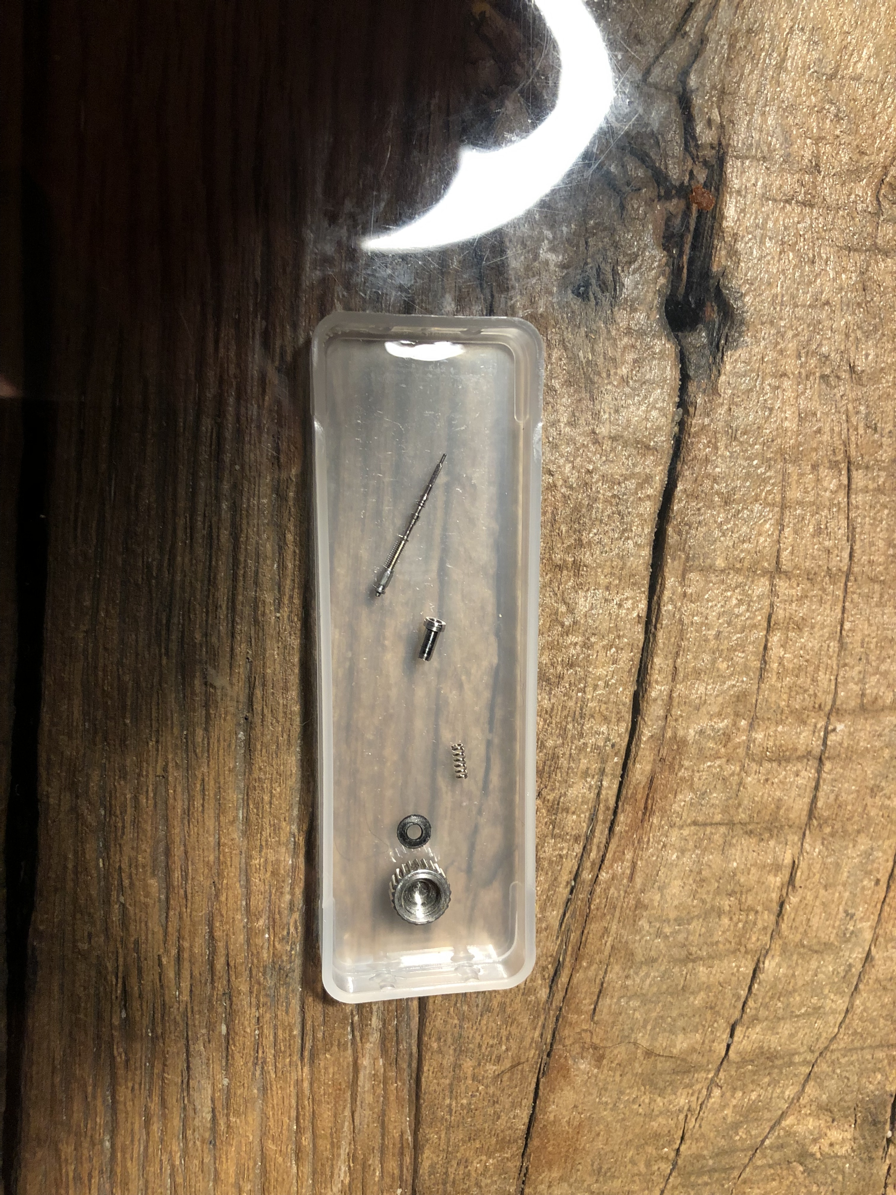

Wat bedoel je precies met de tube?
Het deel in de kast waar je de kroon op vastdraait.
Maar idd mss even wat boven wordt gezegt mss hebben hun er 1 liggen scheelt je een hoop werk.
Nee dat zijn alle onderdelen van de kroon.
Maar de kroon schroef je op een uitstekend stukje in de kast dat is de tube.
Maar zeg al als bovenstaande aan een kroon kunnen komen dan is het zo gepiept.
