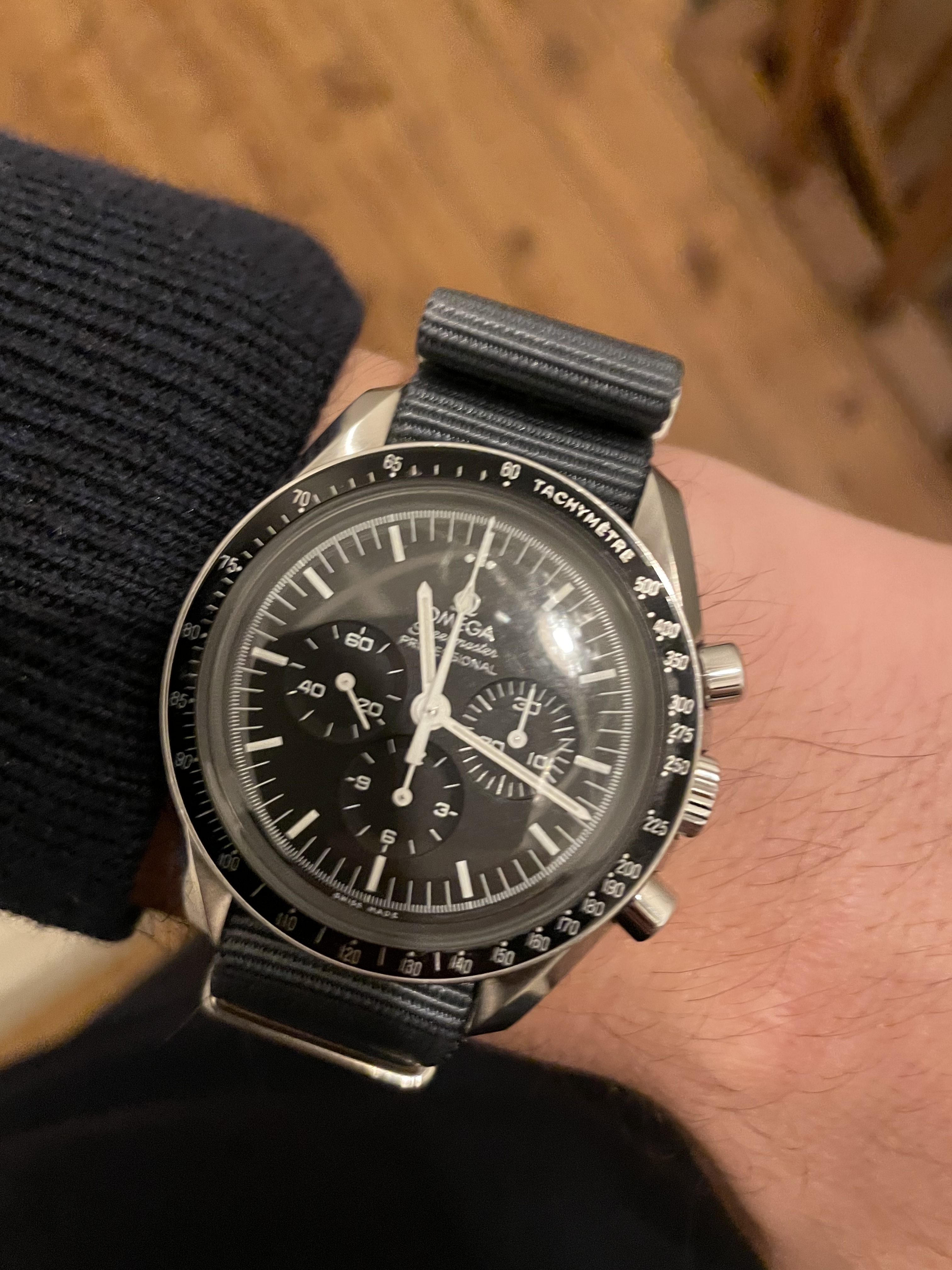

Hier is mijn 30 minuten versie van deze foto :joy:
