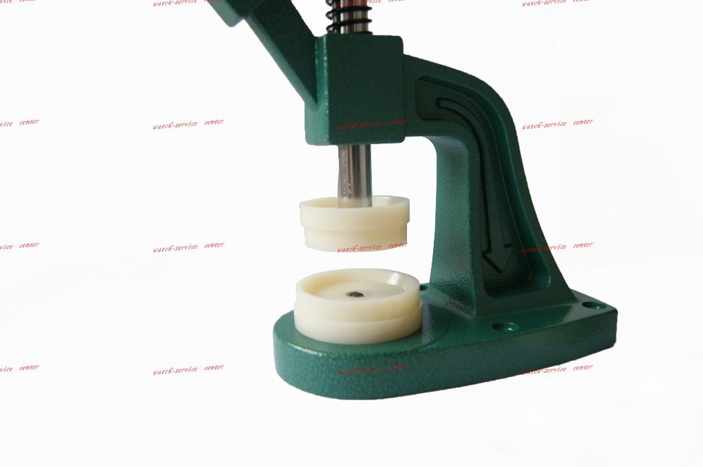

Ik wil niet lullig doen maar Jaragar staat niet echt bekend om zijn betrouwbaarheid. Hoop niet dat je te veel betaald hebt. Je zult denk ik gewoon eeen speciaal apparaat nodig hebben. zoals dit.
