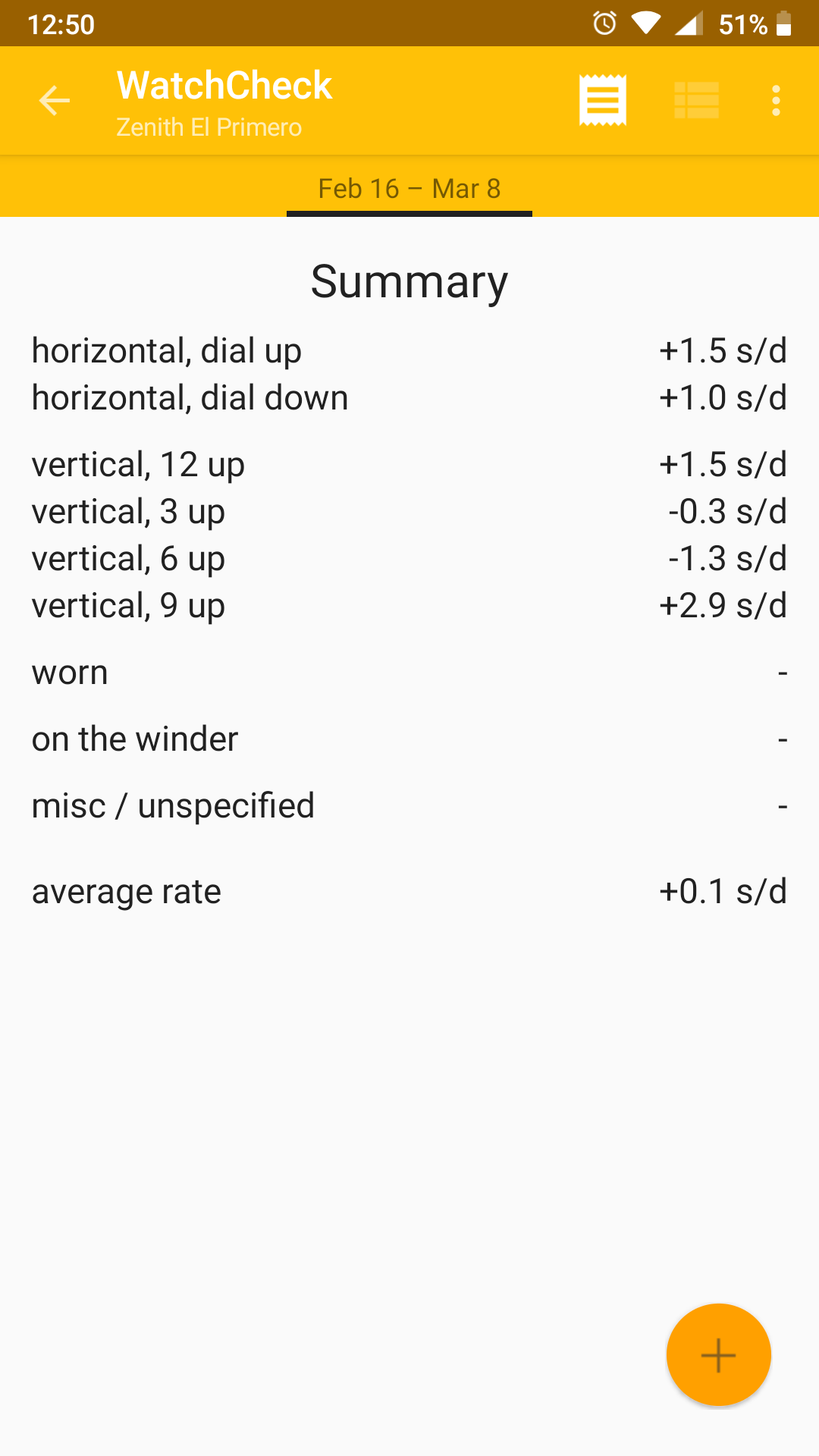

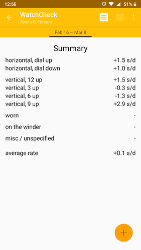

Goede timing hoor en prachtig horloge die Zenith!
Gebruik je hier een app voor met microfoon?

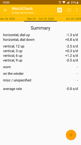

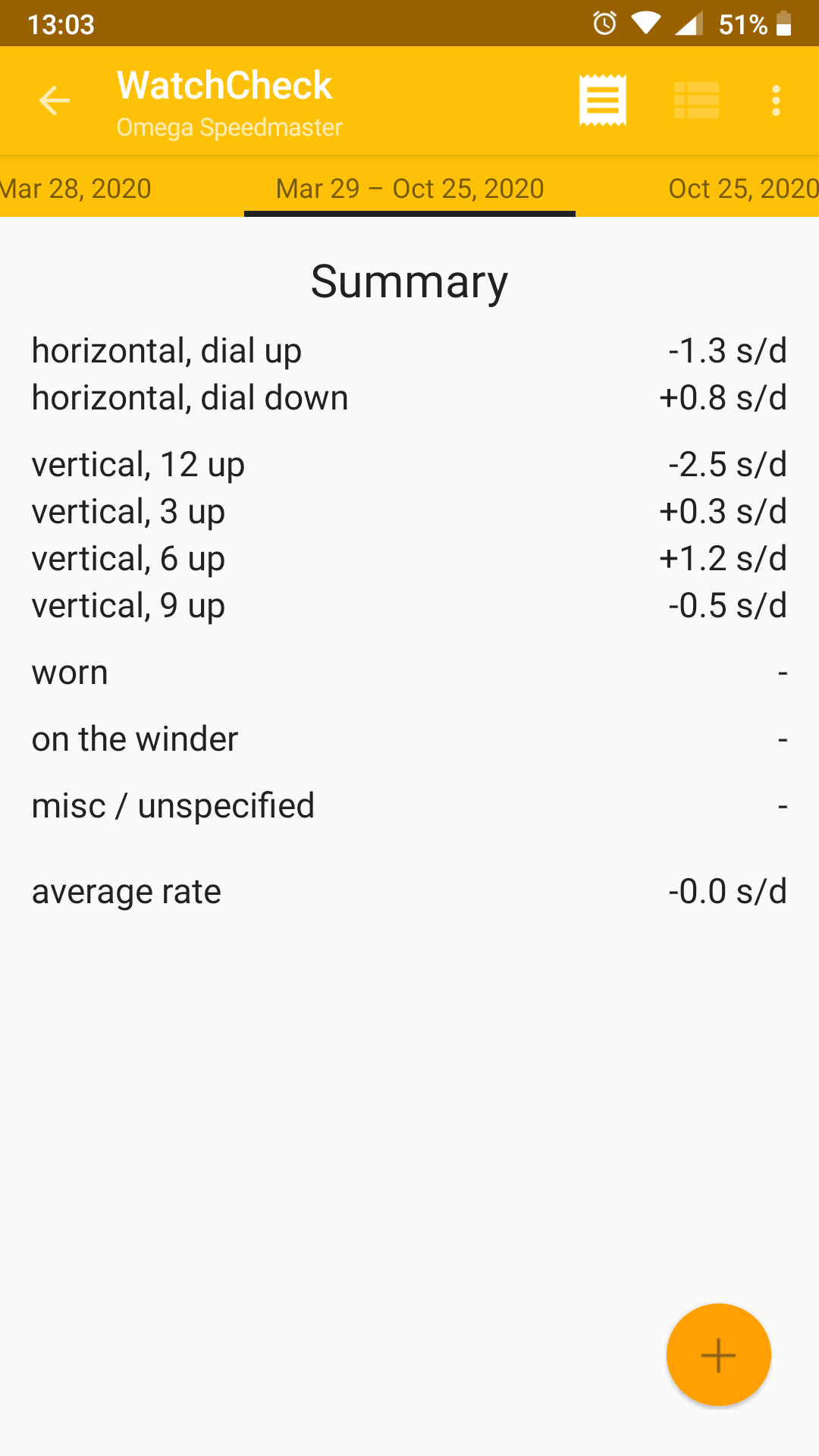

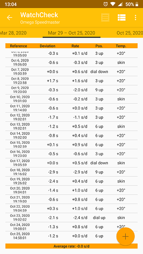

Nee watchcheck op Android telefoon, hieronder kan je de data zien van mijn speedmaster met cal. 3861 over een langere periode
