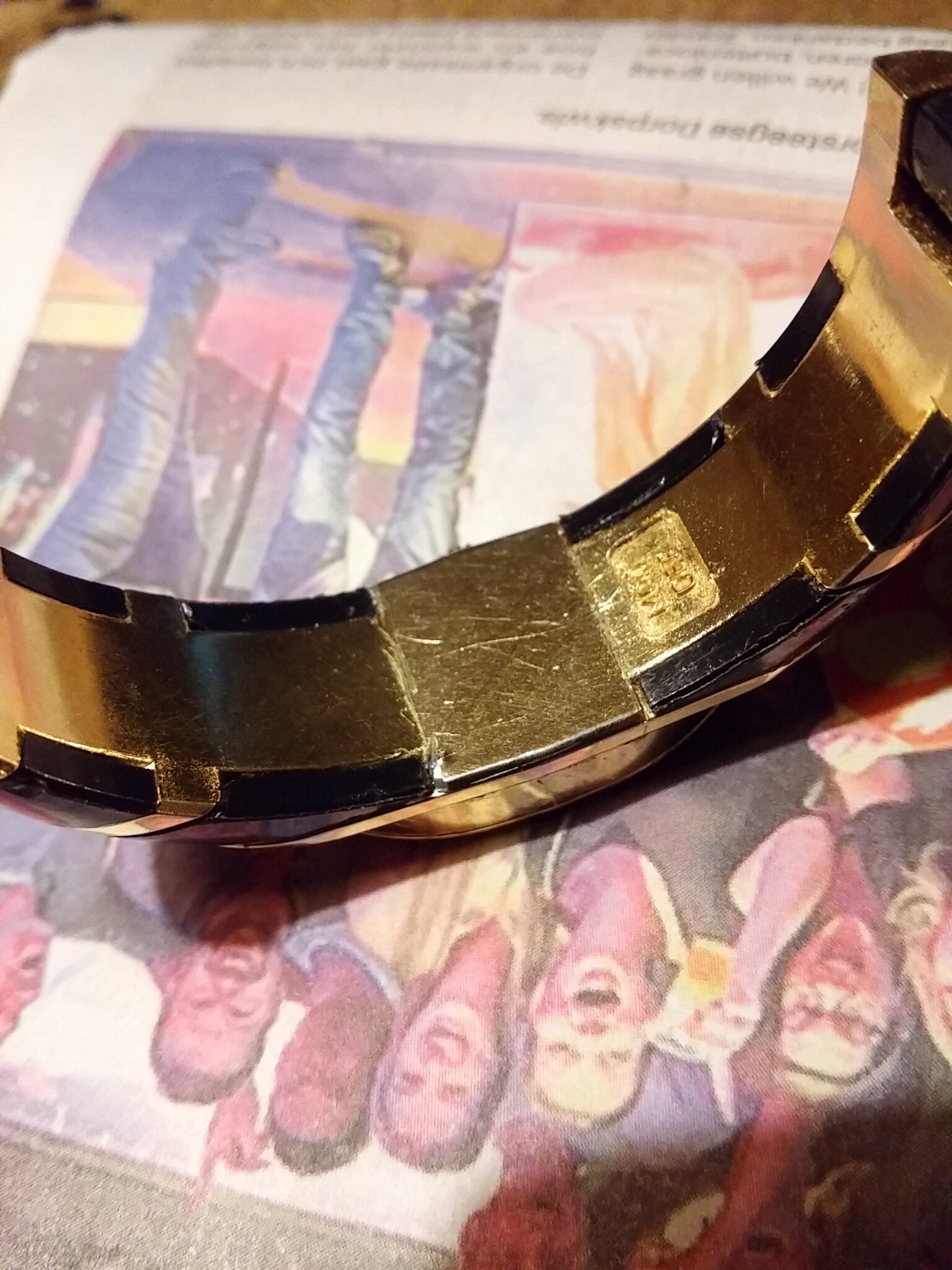

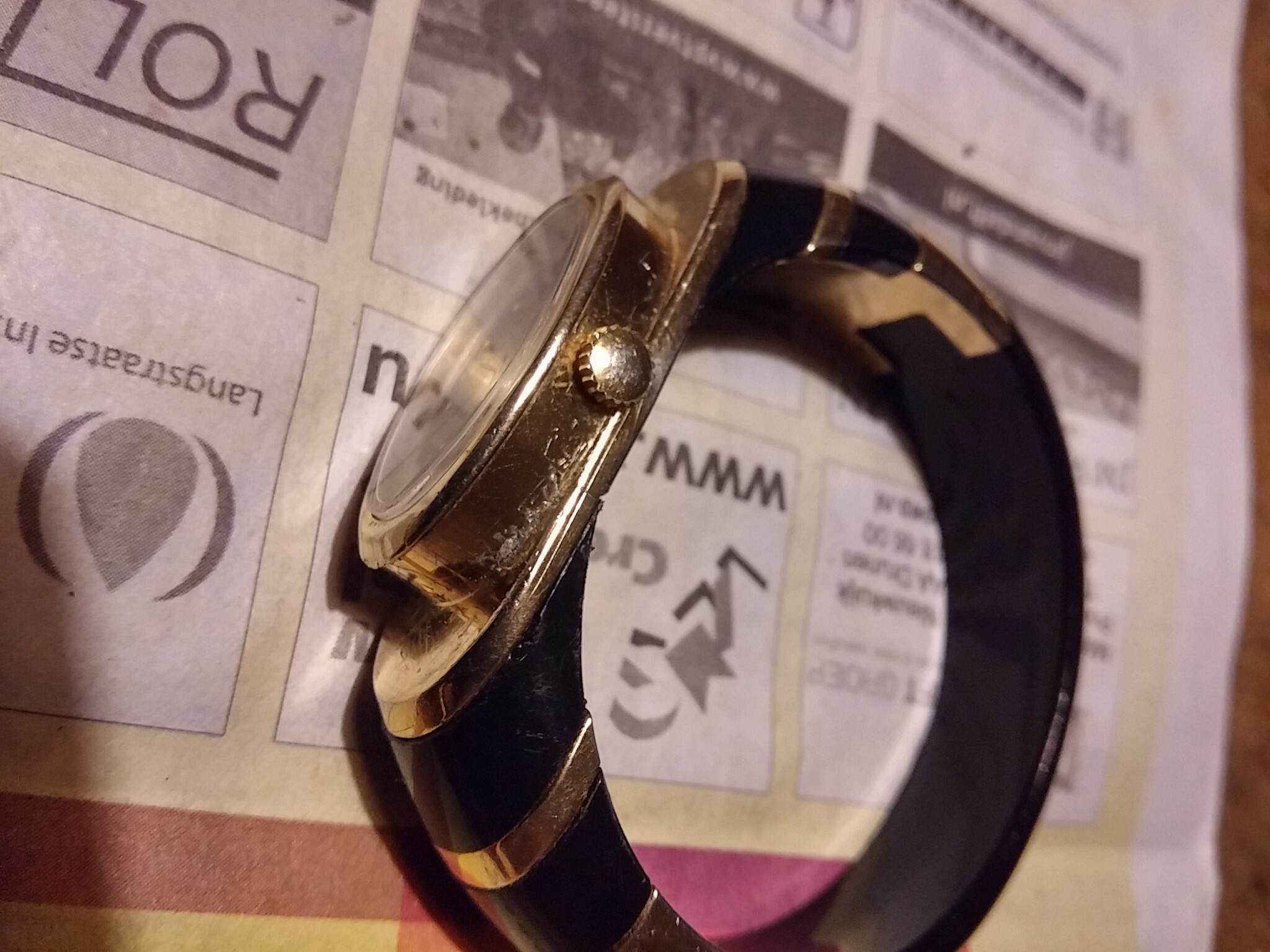

Hallo,

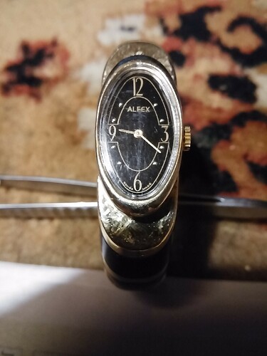

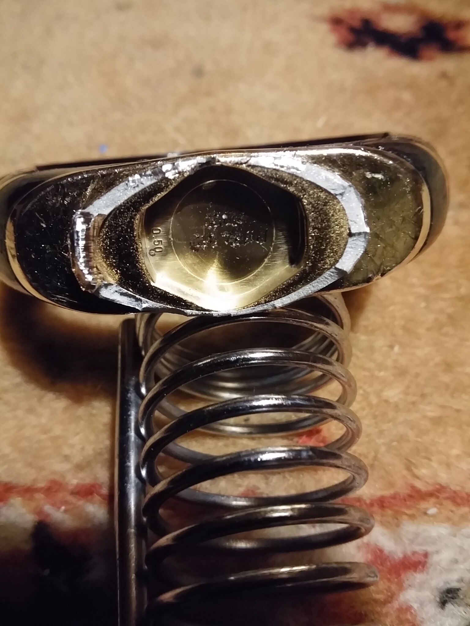

Kan iemand mij vertellen hoe ik deze kast van dit horloge kan openen ?
Iemand is er al aan bezig geweest, zie foto`s.
Misschien even proberen met een flinke prop ducttape en dan voorzichtig draaien met de plakzijde tegen de kast gedrukt.
Als ik het zo zie dan denk ik dat het glas met bezel eraf moet en dan de opwindas ontgrendelen of een gespitste opwindas. Maar dat zou mijn gok zijn, ik heb zoiets nog nooit in mn handen gehad.
Ik heb geen idee,
Ik wacht nog even andere tips af voor dat hij misschien sneuvelt.

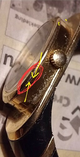

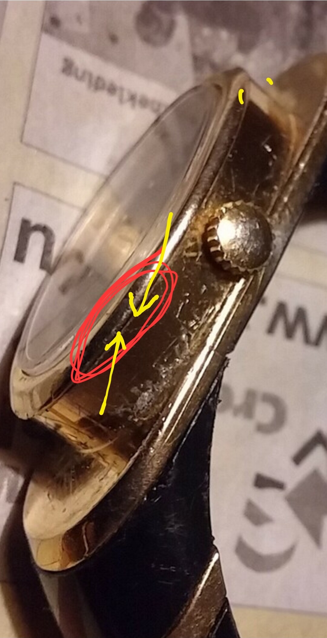

Bezel verwijderen door kastmesje bij de gele pijlen te plaatsen. Kijk of er ergens een soort inkeping zit.

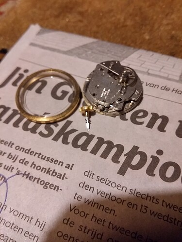

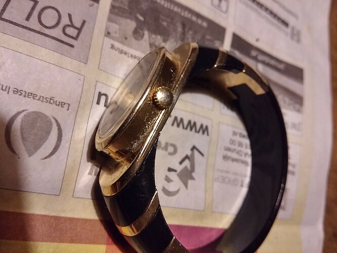

Het horloge is helaas gesneuveld.
Ik kreeg het niet open, ik zag ook nergens waar ik hem zou kunnen openen.
Met grof geweld kreeg ik het open.

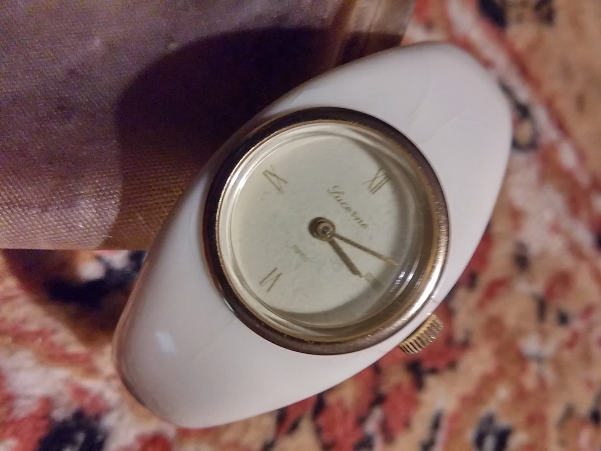

En weet je nu hoe het had gemoeten? Was het een splitstem en moest het glas eraf?
Ik heb niets kunnen vinden om hem te openen.
Het lijkt wel of hij dicht gefelst zat, zoals een snelheidsmeter van een brom/motorfiets.
Alweer een raadsel.

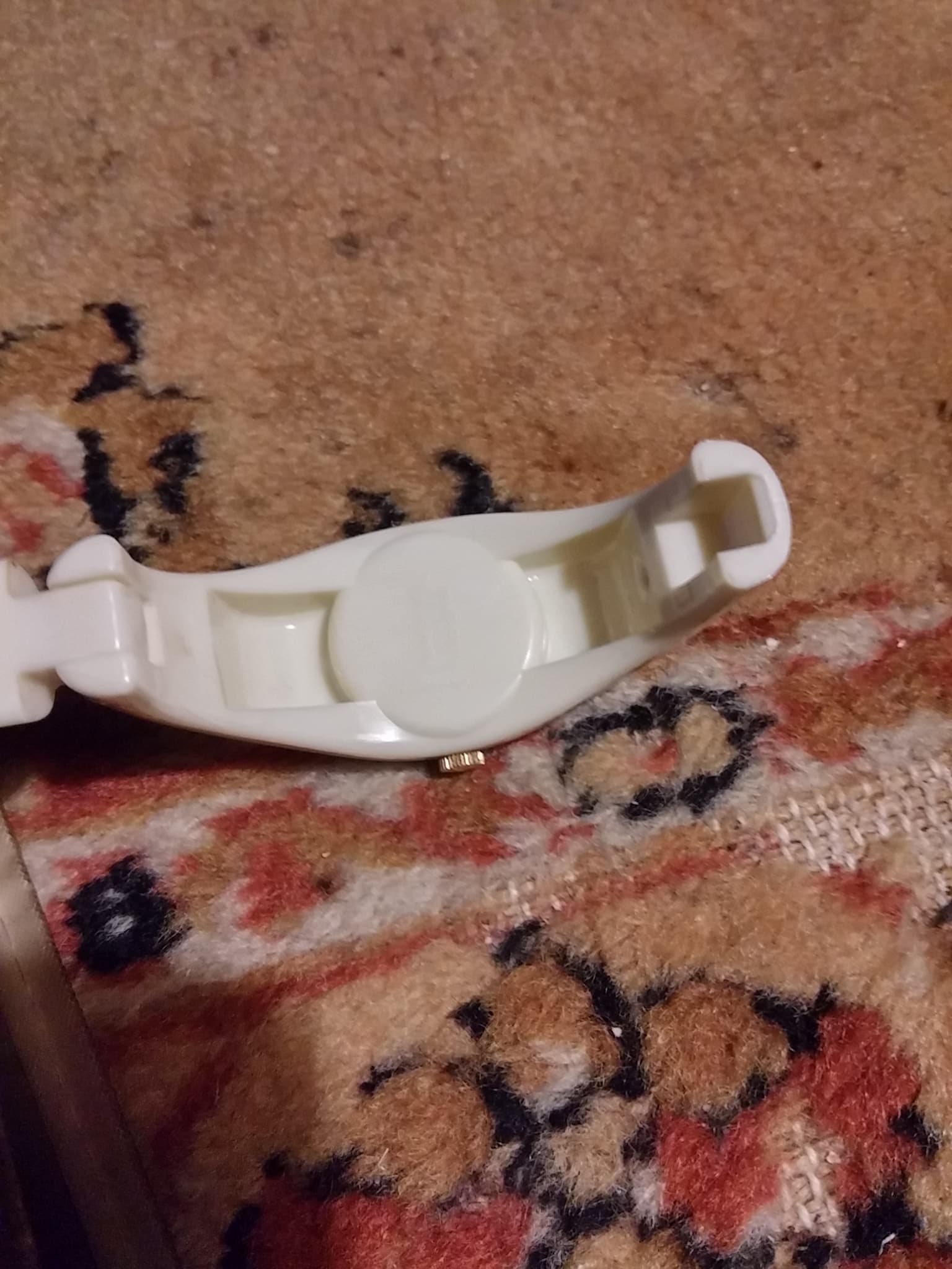

Hoe krijg ik deze open ?
Ik kan nergens iets vinden om hem te openen, en slopen is wel zonde vind ik.

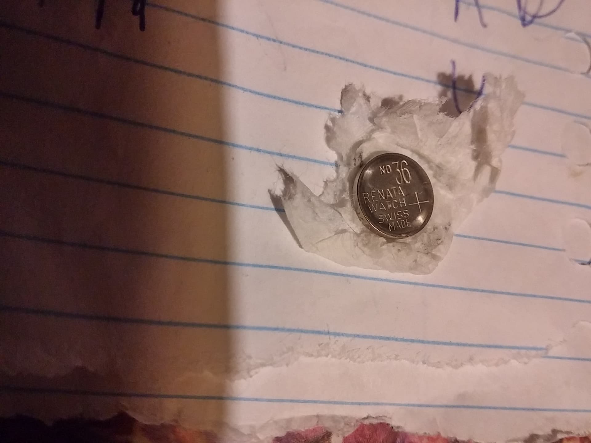

Volgens mij zou de renata 370 passen als ik er even snel op google. Het wordt eraan gelinked maar ben er zelf niet helemaal zeker over. Misschien dat iemand anders het kan bevestigen of het zeker weet welke zou passen.
Srw920/370
Als je de diameter en dikte meet, kan je daarop zoeken naar een vervangende batterij
Bedankt.
Dan weet ik nog niet wat het voltage zou moeten zijn.
Alle horlogebatterijtjes hebben hetzelfde voltage, volgens mij (1.55v).
Ik heb hier in verschillende afmetingen allemaal hetzelfde voltage.
Zorg in ieder geval dat je zilveroxide neemt. Die gaan langer mee en hebben minder last van lekken.
