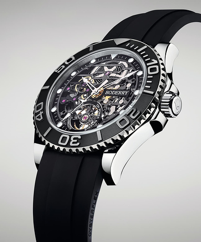

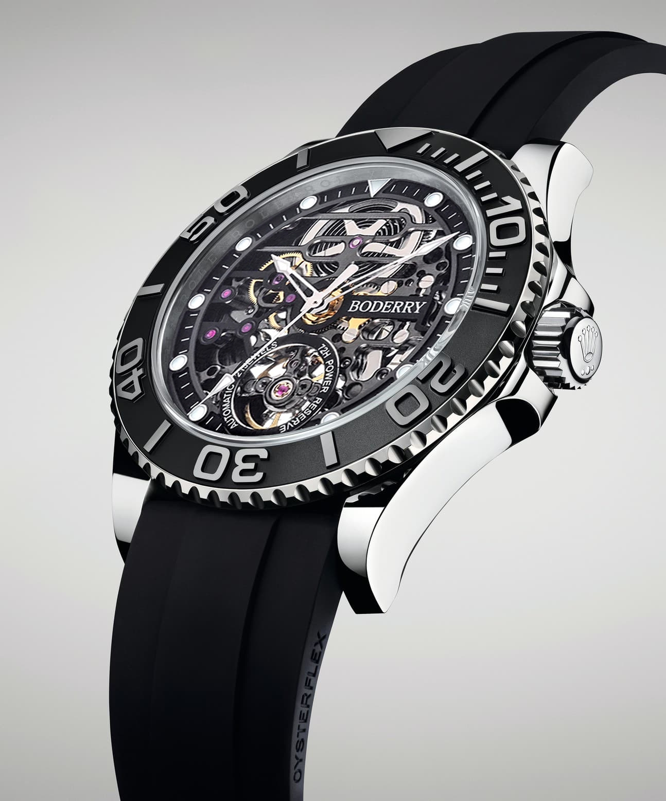

(Photoshop van wat ik in gedachten heb)

Die foto’s heb ik zelf met fotoshop gemaakt hihi. Is gewoon een foto van een echte rolex met daar het skeleton gedeelte opgeplakt. Is maar gewoon om een beeld te geven wat wat ik in gedachten had. :smiley:
(Je kan het rolex logo nog op de kroon zien op foto 1, is maar snel gedaan om een beeld te schetsen.)
Ja, dat zie ik, heb je leuk gedaan. Maar als ik die Boderry opzoek dan lijkt de kast al op die van de submariner maar dan niet gepolijst. Het grote verschil zit zo te zien in de lunette.
Tis meer een yachtmaster zo.

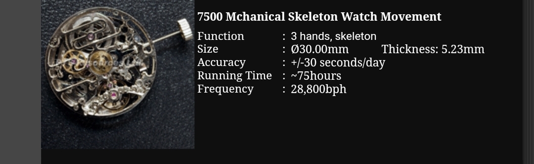

Dit is het enige dat ik kan vinden…
Weet niet of het de goede is; heb de info hier vandaan:
http://www.ptsresources.com/watch_automatic_02.htm

Gaat om de afmetingen van het uurwerk… en de ruimte ervoor in de kast.
De diameter van de horloge kast zegt niet perse iets over de grote van het movement dat erin zit .

Meest gebruikte movements voor goedkope submariner ripoffs zijn de NH35 en de Miyota 8200.
De NH35 is 27mm en de boderry is dus te groot voor die kasten
