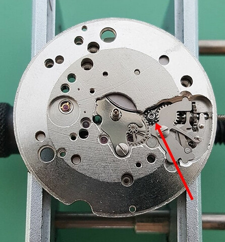

Het is een AS/ST 1950/51 met datumwiel.
Serge
Je vindt hier een bewerking over een AS/ST 1950.
De rode pijl wijst naar de slipwiel. Hier dus net even anders dan via het centerwiel.
Bron: bovenaangegeven website.
O jee, net zo’n constructie als bij de Omega 1000-calibers dus… :sweat:
Bij Omega zit wel de wijzerklemming op de minuutpijp
