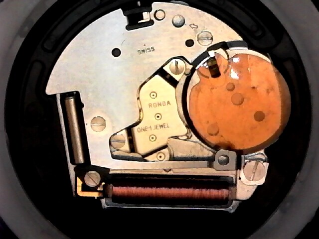

Horloge loopt niet meer na batterij vervanging

ik hoop het, maar het zou ook wel toeval zijn als ze het Ronda 505 uurwerk ook daadwerkelijk op voorraad hebben!!

Mijn tip, hou horloge warm (in je zak) want soms krijgt hij toch zin om te gaan lopen.
na ik denk dat ik het gewoon verknalt heb door dat oranje isolatortje kwijt te raken.Xs9sIyZ
Is dat speciaal materiaal of kun je dit nabootsen met plastiek van bv een omslagkaft
is het een idee? kroon uittrekken, batterij eruit, bat er weer in en kroon indrukken??
haha ik heb idd een stukje plastic op maat geknipt… werkt niet…
en mijn vorig voorstel, bat eruit , eerst kroon uit trekken etc of probeer eens plus met kast te verbinden met bv schroevendraaier??? ik denk maar mee :slight_smile:
negative and negative… dank voor je goed bedoelde advies!

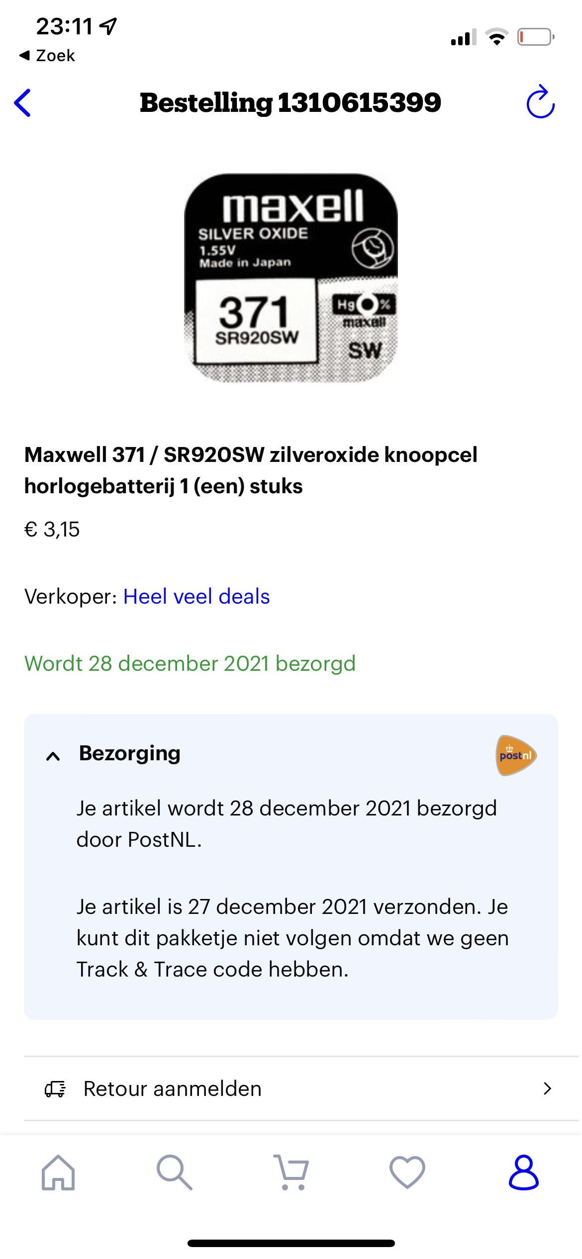

Heb je een silver-oxide knoopcelbatterij gebruikt of gewoon een zink of alkaline ?
Dit kan ook het verschil uitmaken.
Een Silverstone-oxide is altijd het beste.
De rest gewoon niet gebruiken.
