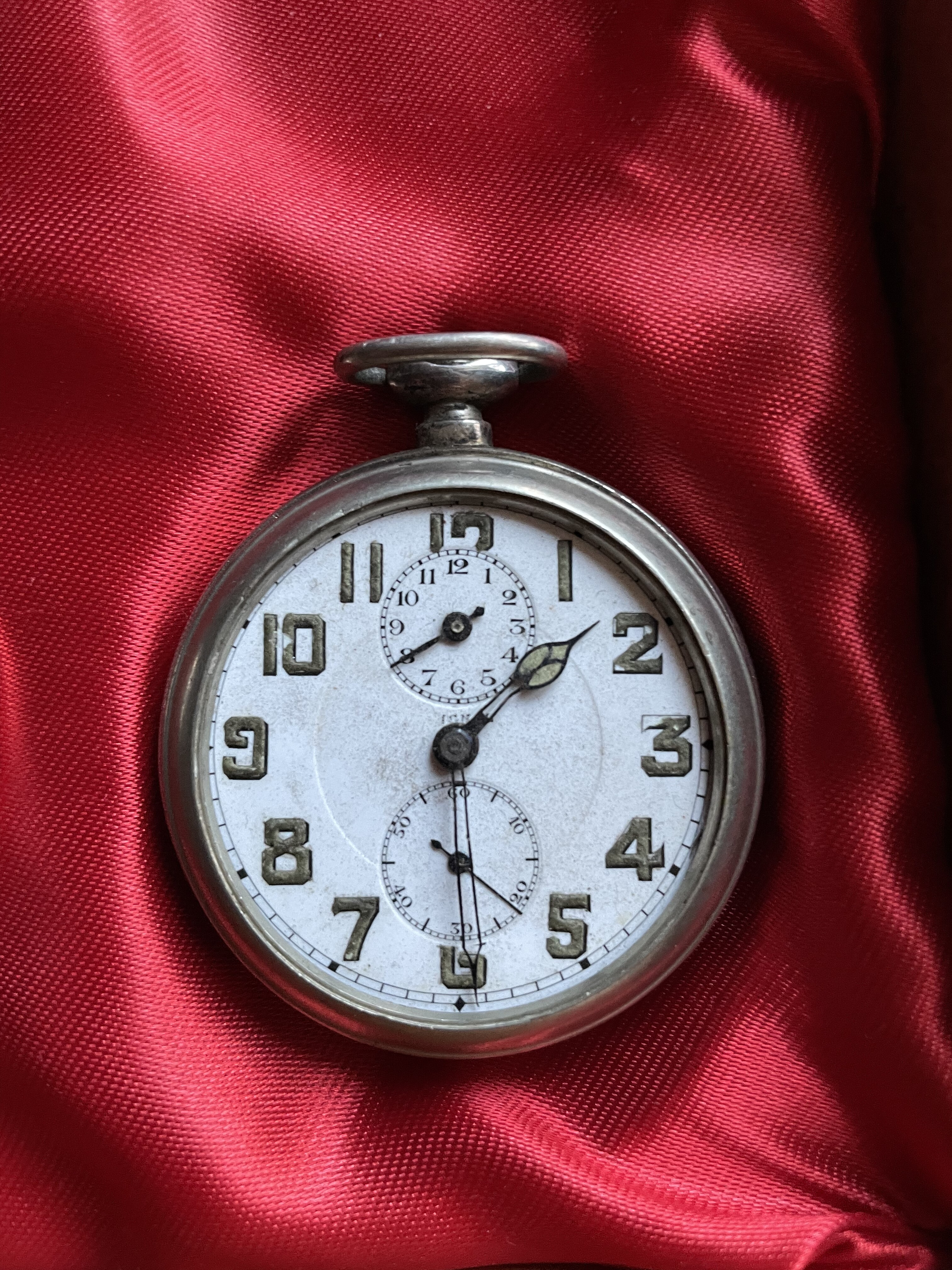

Hoi allen,
Ik wou even vragen of jullie me konden helpen of dit radiumwijzers zijn op dit horloge of niet? Ik heb al even op dit forum gezocht, alsook Google. Ik lees veel over voorzichtig zijn hiermee, maar geen uitsluitsel om ze visueel te herkennen (gezien het geen licht meer geeft in het donker, maar ook dat kan reeds vervaagd zijn en nog steeds radioactief). Een Geigerteller heb ik nog niet, en ken jammer genoeg ook niemand met eentje.
Het horloge is aangekocht zonder glas, indien radium, dien ik iets speciaal te doen?
Ik heb het aangekocht omdat ik vermoed dat de bovenste wijzer een wekkerfunctie is, maar ik zie nergens een on/off knop aan de achterkant voor de wekker. Enige info daarover is ook welkom :wink:
Alvast bedankt!
Dit is vrijwel zeker radium
Bewaren in een luchtdicht doosje en een glas laten monteren
Ik zou dit even veilig opbergen zoals martijn ook al zegt.
Je wilt geen radium stukjes door je huis hebben dwarrelen.
En als de cijfers ook Radium-226 bevatten is dat een flinke hoeveelheid. Sluit me aan bij het dringende advies die horloge even veilig op te bergen tot een horlogemaker er een glas in kan zetten.

Dan zit er inderdaad Radium op de wijzerplaat en wijzers. Omdat het horloge open is moet je daar enorm voorzichtig mee omgaan! :radioactive:
Dat valt ook wel weer mee, het radioactieve stof is in ieder geval niet opgehoopt omdat het glas eraf is.
Het gaat hier niet om opgehoopte activiteit, waarschijnlijk bedoel je vluchtige dochter radionucliden?
Vergeet niet dat het Radium-226 zelf het gevaar hier is omdat het glas eraf is.
Je wilt geen inwendige besmetting oplopen of het risico dat iemand anders het aanraakt.
