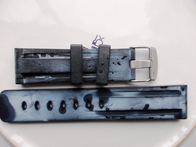

Ik heb eens een goedkope silicone band een dag lang in het water gelegd.
Het ding begon uit te slaan met lichtblauwe vlekken :astonished:

Haha, wat hier heeft plaatsgevonden is mij een raadsel.
Het was overigens een band van een tientje, ik wilde silicone eens uitproberen.
Misschien zijn er hier chemici die dit kunnen verklaren.
volgens mij wou hij stiekem bij het noorse leger…

Ha, als chemicus moet ik mij toch even laten horen. In dit geval gok ik dat het geen ‘echte’ silicoonrubberen band was - dus gemaakt van hoofdbestanddeel siliciumoxide - maar een ander type rubber of plastic. Silicoon(rubber) lost namelijk nagenoeg niet op in waterige of organische oplosmiddelen en kan tegen redelijk hoge temperaturen (paar honderd graden C). Dat maakt het ook zulk mooi spul voor o.a. intern gebruik :wink: goedkope plastics kunnen van alles bevatten, ik verwacht zulke vlekken eerder in aanwezigheid van een nipje oplosmiddel, alcohol of zelfs gewoon zeep. Dan kunnen het plastic of de weekmakers gaan reageren, en krijg je vlekken. Een slecht teken, dat zal met zweet na verloop van tijd ook plaatsvinden als zuiver water dit effect heeft! Zo’n bandje zou ik liefst niet dragen, met het oog op de kans dat een goedkope fabrikant de kosten drukt met in Europa verboden weekmakers.

Het was waarschijnlijk een bandje bestaande uit een cocktail van plastics.

Als er zeep of dergelijke in het sop heeft gezeten (maar alleen water kan ook) kan het zijn dat er een gedeelte van het polymeer is gehydroliseert, wat kan zorgen voor moleculen met verschillende licht brekende eigenschappen, echter kan het natuurlijk ook goedkope kleurstof zijn die oplost in water :wink:
