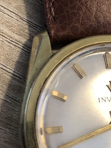

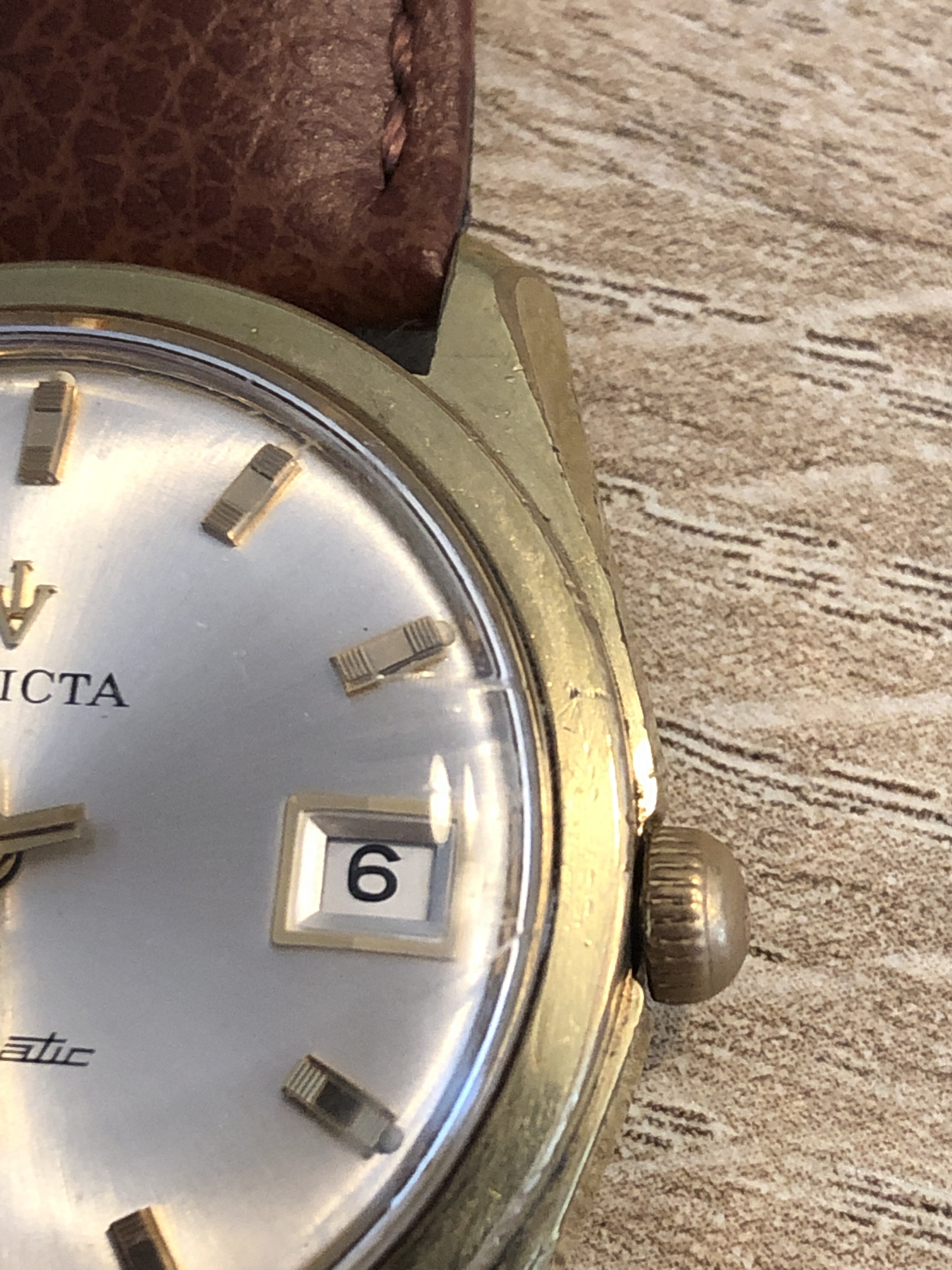

Een plexiglaasje kost een paar euro (kan je eventueel zelf van eBay halen, als je de exacte diameter weet).
Ik zou 'm eerst even ergens op een TimeGrapher/Witschi leggen om te zien of het uurwerk nog goed loopt, voor je ±ā¬100 aan cosmetische zaken uitgeeft; wie weet moet je ook nog een service laten doen dan zit je in totaal al snel aan ā¬250+.

Hierboven werd al aan vergulden (ā¬60) en een glaasje opzetten (ā¬40) gesproken (die leek mij wat duur). Maar bij een echte horlogemaker kost een service al snel tegen de ā¬150-200, afhankelijk van of er iets kapot is in het uurwerk, of dat er alleen maar schoongemaakt en geolied moet worden.
Waar komen die barsten in het plexiglas vandaan? Als het horloge een tik heeft gehad die hard genoeg was om het plexiglas te barsten, zijn er misschien ook lagerstenen gebarstenā¦
Het lijkt mij ook wat vreemd om een horloge met deukjes en krassen te vergulden, dus dan zou je ook moeten gaan schuren en polijsten tot de kast weer strak is.

Ik heb inderdaad dat horloge laten vergulden bij Haveman, kosten ā¬35 excl. btw. Dit was al wel kaal aangeleverd, dus zal denk ik rond de ā¬50 kosten om het oude spul er ook af te halen (incl her vergulden). Glaasje vervangen is heel simpel en kan je toch ook bij een hobby forummer laten doen? Ben je ongeveer een tientje kwijt.

Alles doorlezende, wil de TS liever niet teveel geld er aan uitgeven⦠Een goed uitgevoerde servicebeurt voor enkele tientjes gaat echter niet gebeuren. Ik heb recent uitgevoerd werk van goedbedoelende zolderkamer-hobbyisten (ook van een recent gestopte professional, trouwens) op de werkbank gehad hier - die moesten dus wel gewoon overnieuw. Mijn laatste zorg zou hier het goudlaagje zijnā¦
De kroon zit scheef op de stift, die moet ook vervangen worden. Plexi is inderdaad een paar euro; maar je moet wel de juiste maat hebben. Die kun je pas meten als het oude glaasje er uit is. En vergeet niet een tiende mm. aan die maat toe te voegen, anders valt-ie er zo weer uitā¦
