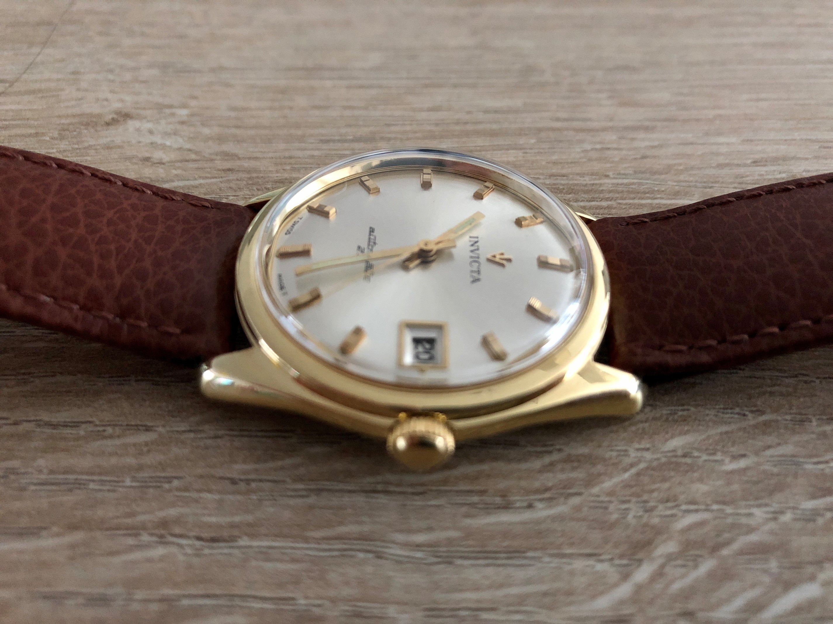

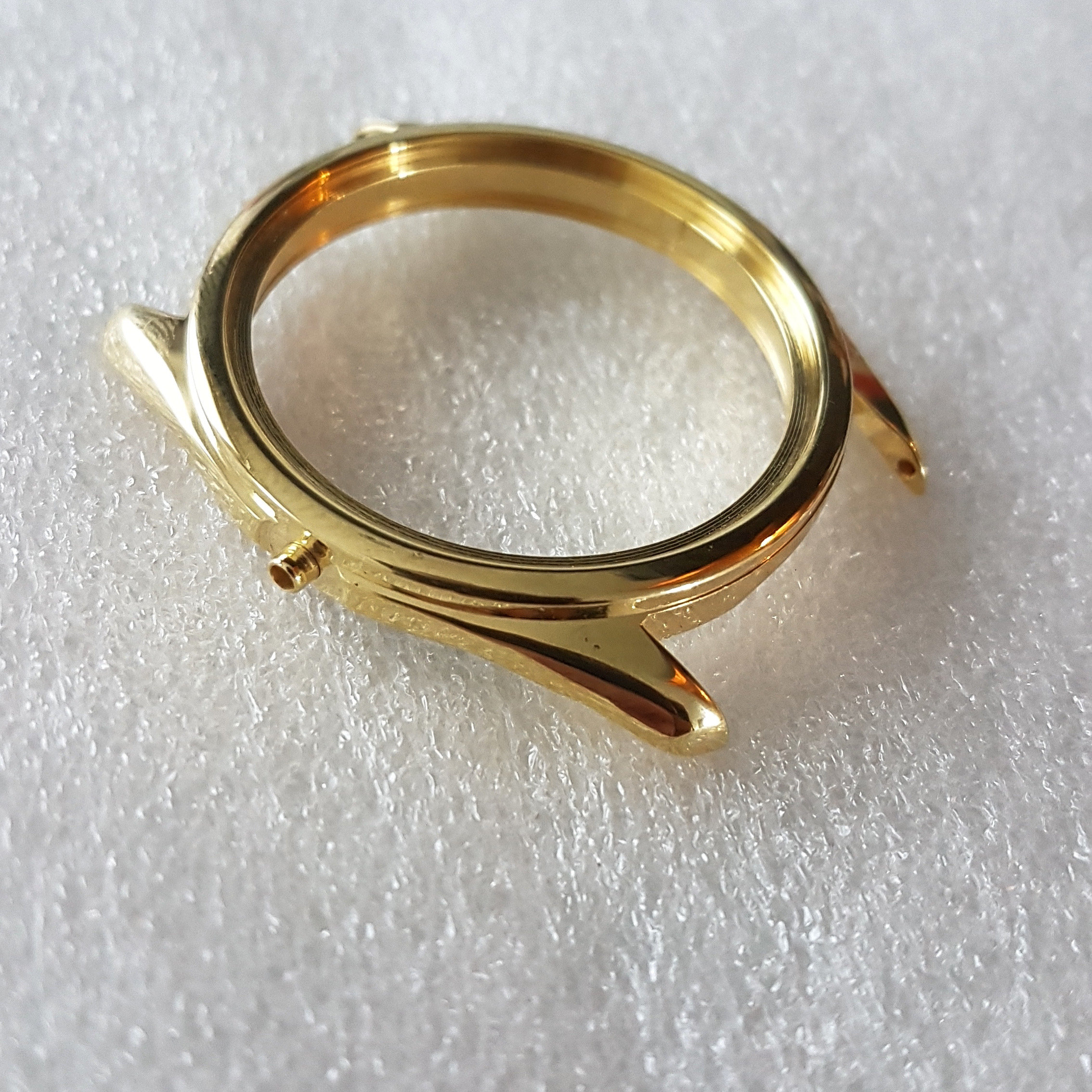

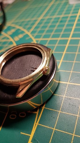

Als ik de eerste foto zie, dan zijn de Liga aardig rond gepolijst. De ronde vormen van de bezel zijn wel netjes gebleven. Ik ben niet zeker, want het glimt nogal, maar dat zou wel mijn aandachtspunt zijn als ik hem terugkrijg.
Ik denk dat ze bij de lugs iets scherper gepolijst mogen worden. Maar oorspronkelijk waren ze al niet super scherp. In mijn ogen mag het eindresultaat er zeker wezen.
Misschien maar eens een paar foto’s delen zodat je een betere indruk hebt?

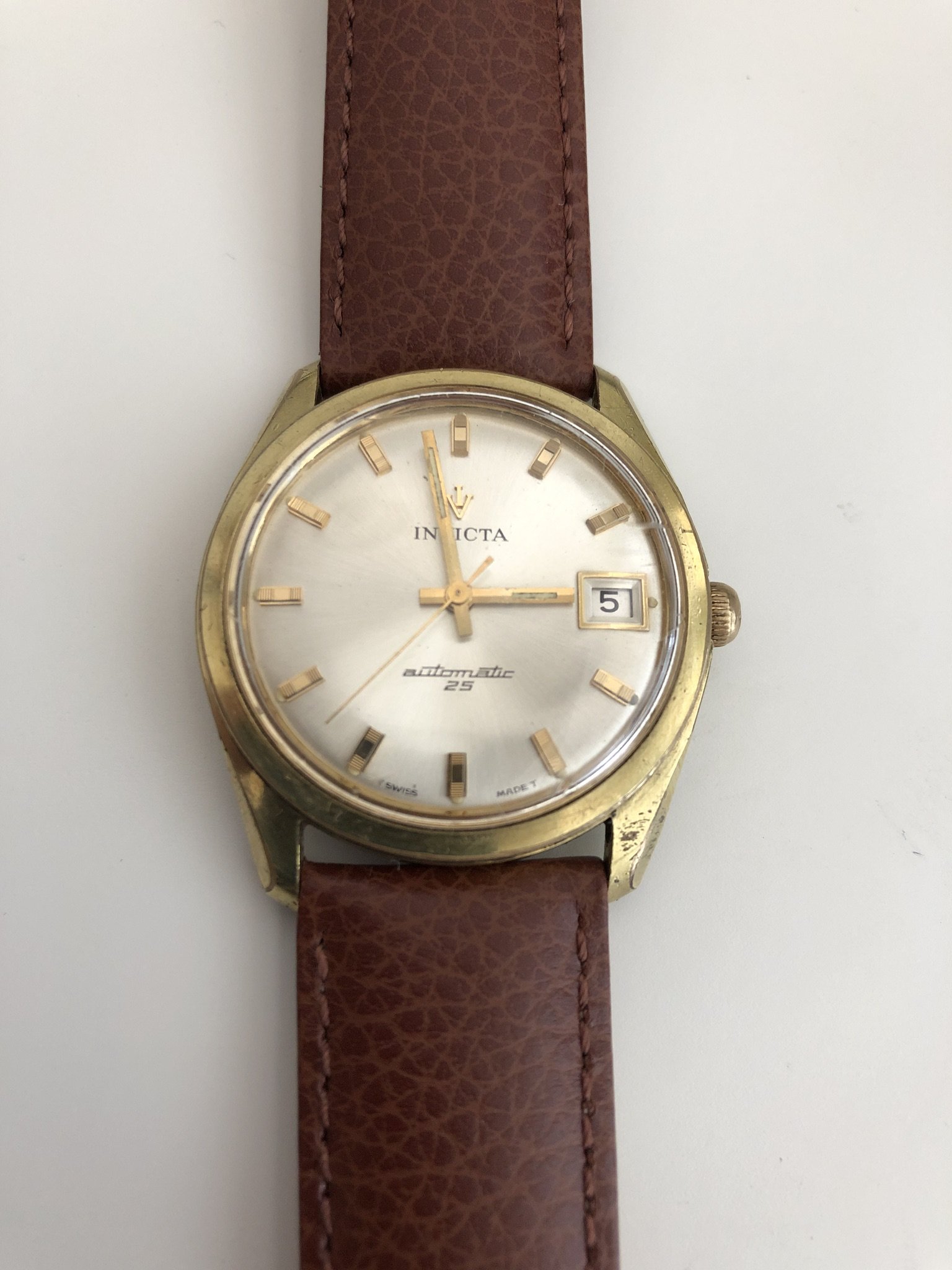

Zo was hij eerst:
Rotor was overigens weg en ook de onderdelen die daarbij horen. Er zaten scheurtjes in het plexiglas en de gouden coating was er op veel plekken eraf.

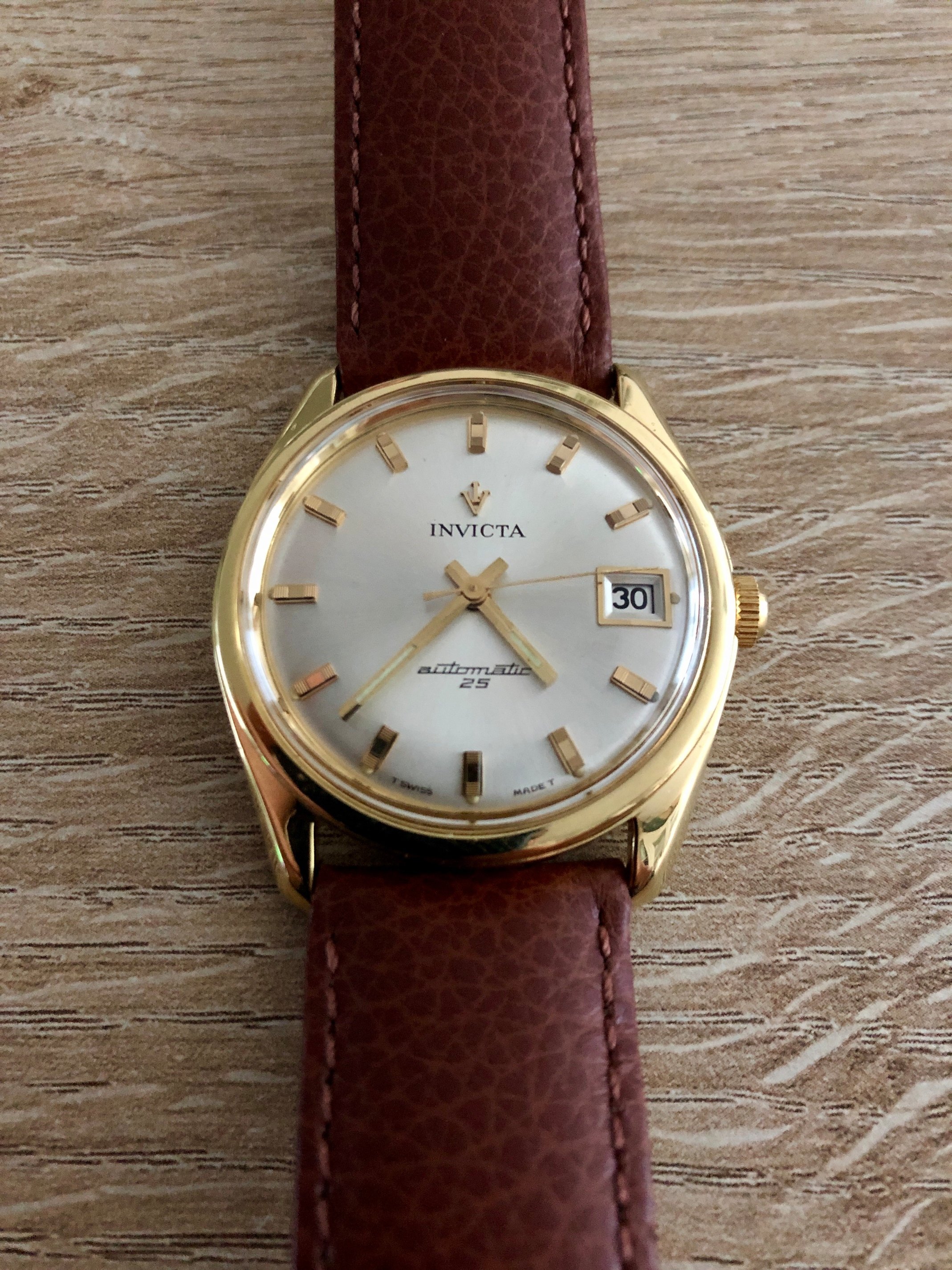

Hij is dus opnieuw verguld, nieuw plexiglaasje en er is een donor uurwerk gevonden. Wijzerplaat lekker schoon. Nu kan dit horloge gewoon weer gedragen worden.
Dit is het resultaat:
