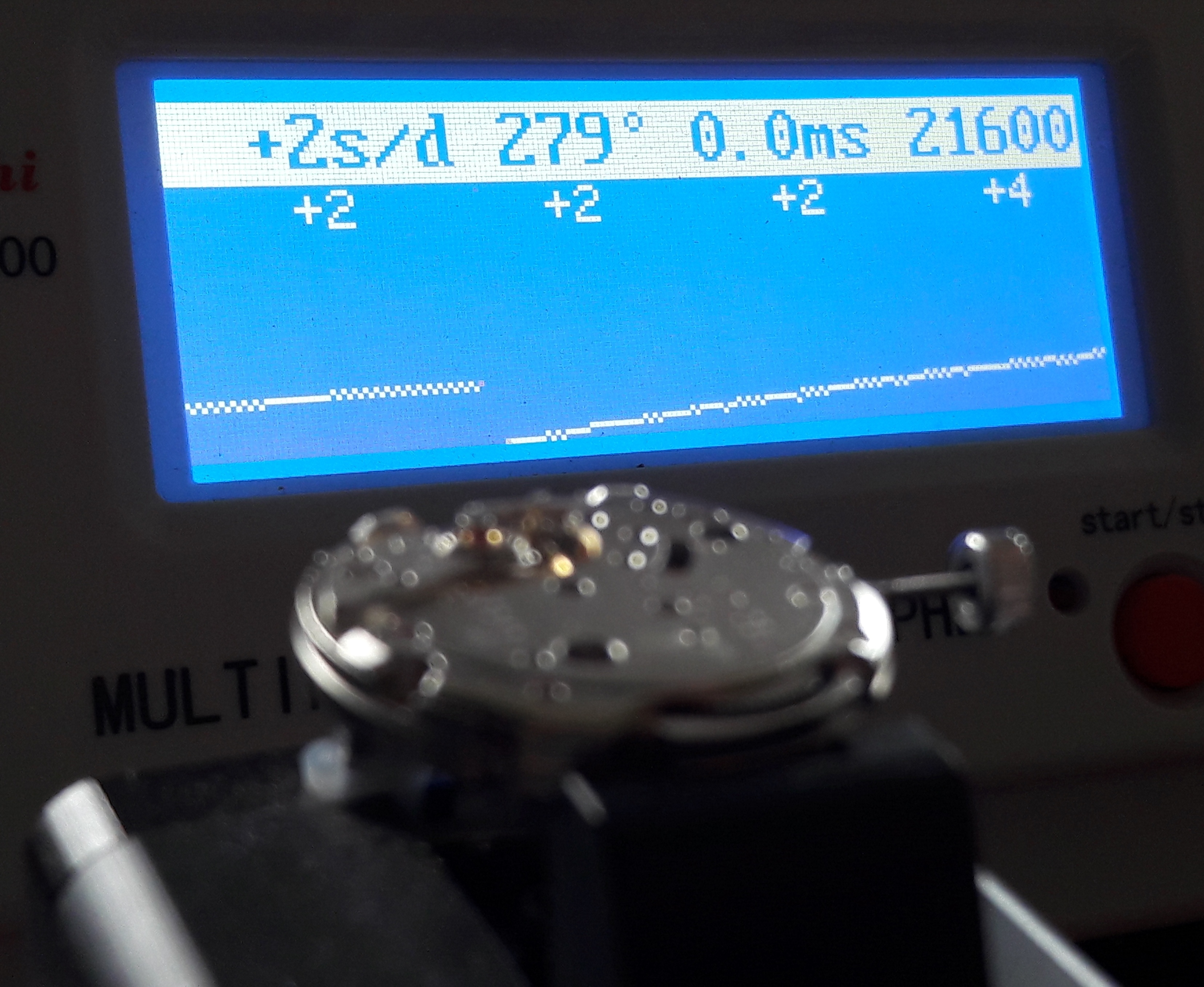

Van’t weekend broertje onderhoud gegeven:
