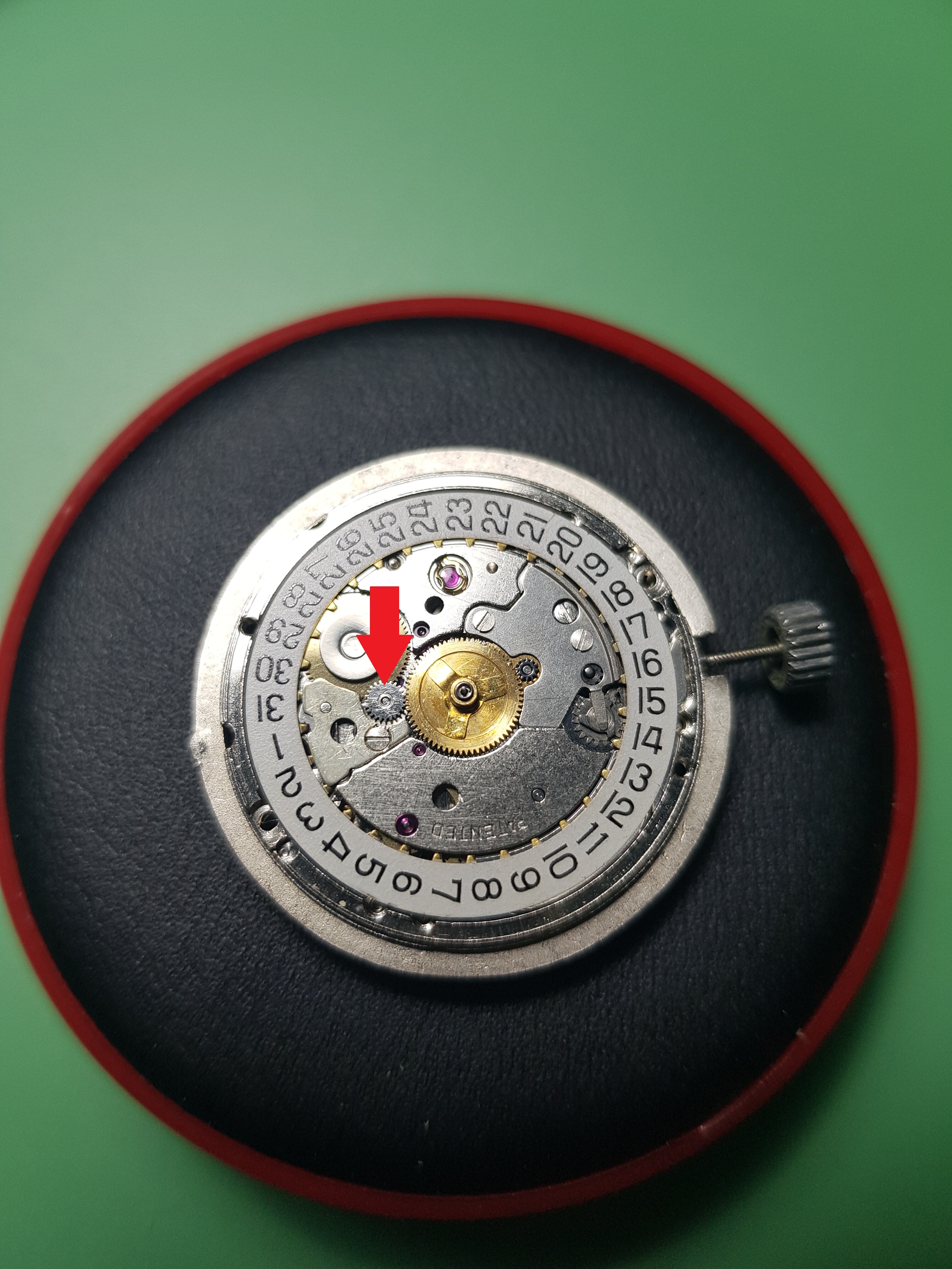

hartelijk bedankt voor uw antwoord en info. De nodige olie werd aangebracht zoals u het adviseert (ik ben al fier op mezelf dat ik dit correct gedaan heb
Volgens mij hebben we het niet over hetzelfde schroefje dat wegspringt. Ik kan mij verkeerd uitgedrukt hebben, waarvoor dan mijn excuses. In bijgevoegde foto heb ik aangeduid welke de “springer” is
Hopelijk kan u mij dan ook verder helpen, alvast hartelijk bedankt.

Beste Serge2,
bedankt voor het extra advies, zie ook mijn antwoord naar Rolex 123, ik vrees dat we niet over hetzelfde onderdeel spreken.

Zit het radje wel op zijn plek?
Haha. Inderdaad… een ander onderdeel. Dit rad heeft een klein wiel aan de onderzijde en een groot wiel wat je ziet.
Het plaatje wat de datumschijf op z’n plek houdt heeft een vorkachtig uiteinde, daar moet dit wiel tussen passen. Het kleine wiel onder m, dan het plaatje en dan zit het geheel geklemd.
Die even los (pas op de veer…) en opnieuw monteren…
Succes

Beste,
bedankt voor de mooie omschrijving en tip. Ondertussen het euvel gevonden maar nog niet gelukt om het wieltje correct op zijn plaats te krijgen. Ik vrees dat de brug een beetje gebogen is. Dus dit proberen we momenteel op te lossen
Bedankt voor de toelichting Serge, zoals net geantwoord aan BMWX6M denk ik dat de brug een beetje vervormd is en proberen we dit momenteel op te lossen om ervaring op te doen. Indien nodig heb ik wel nog eentje op reserve maar spaar deze liever voor een volgend projectje

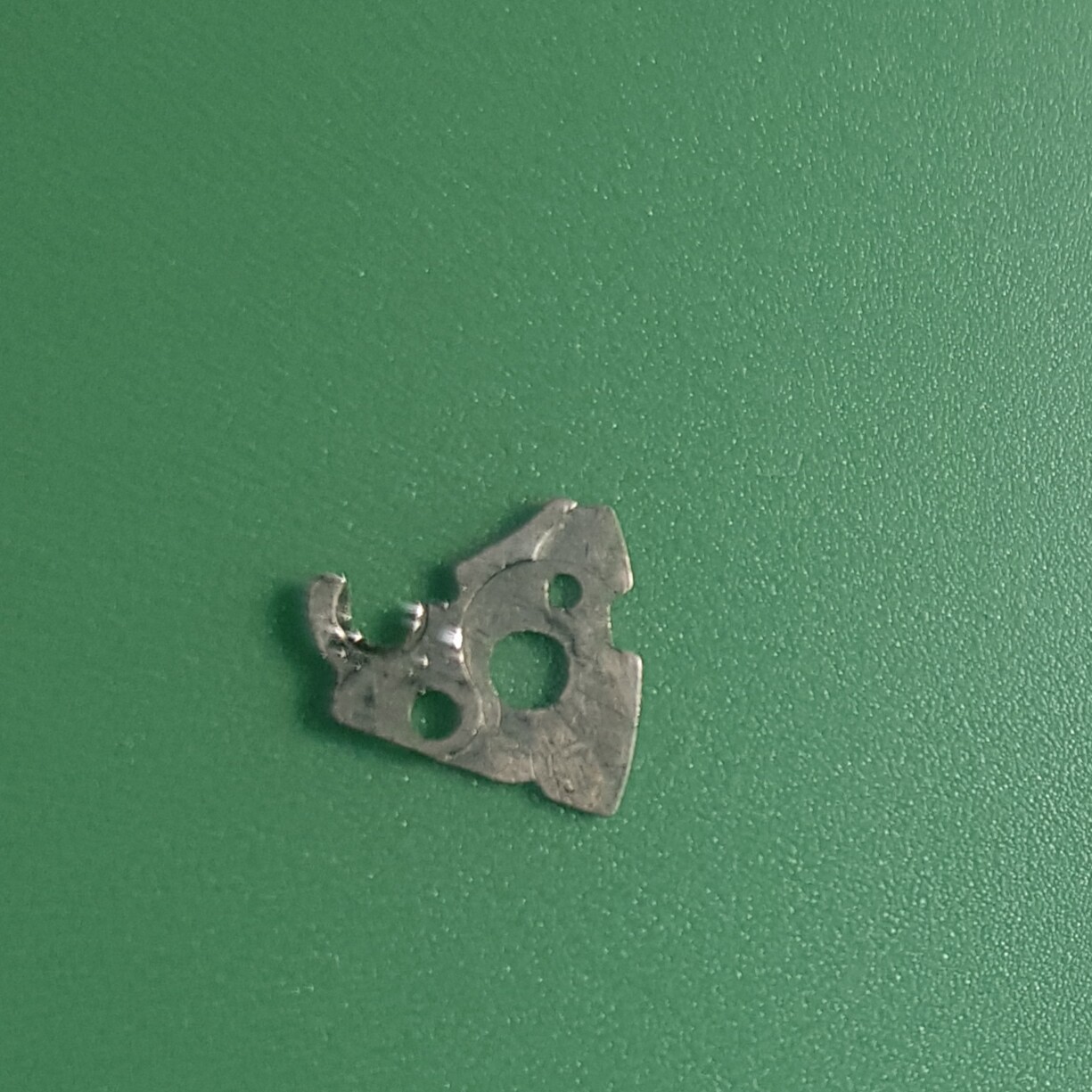

Na wat proberen toch moeten vaststellen dat ik het onderdeel ETA 2783 2595 te fel beschadigd heb tijdens het proberen. Het vlak dat tussen de tandwielen dient te schuiven is te ernstig gebogen en beschadigd
(les geleerd, nooit duwen!!
