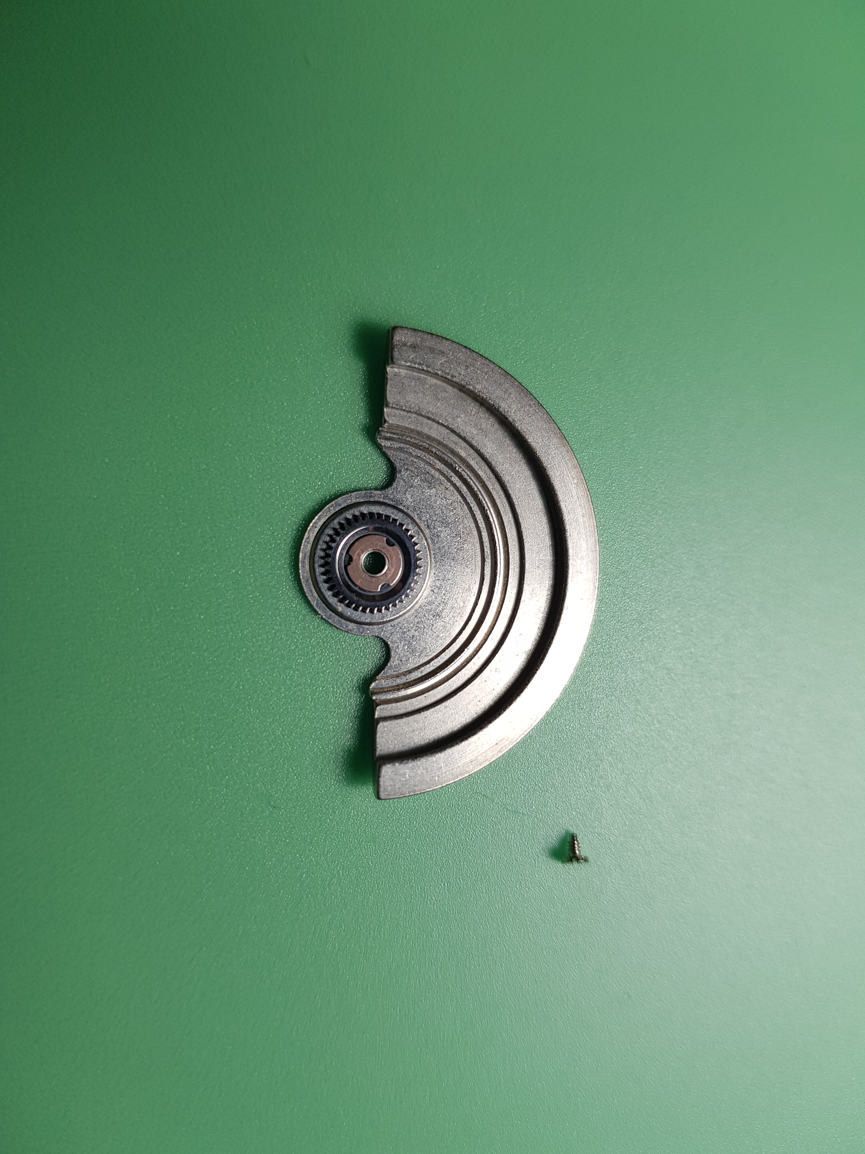

Wanneer ik de rotor vastschroef op mijn Pontiac Memomatic, stopt deze met lopen.
Schroef ik de rotor dan te vast? (kan het zo eenvoudig zijn) of is hier een andere oorzaak mogelijk, indien ik deze niet vaster mag draaien lijkt mij deze echt wel zeer los te staan. Volgens mij is de montage correct en zijn ook de tandwielen correct geplaatst.

    2 is de rotorschroef niet te lang zodat hij het seconde rad (lager) raakt?

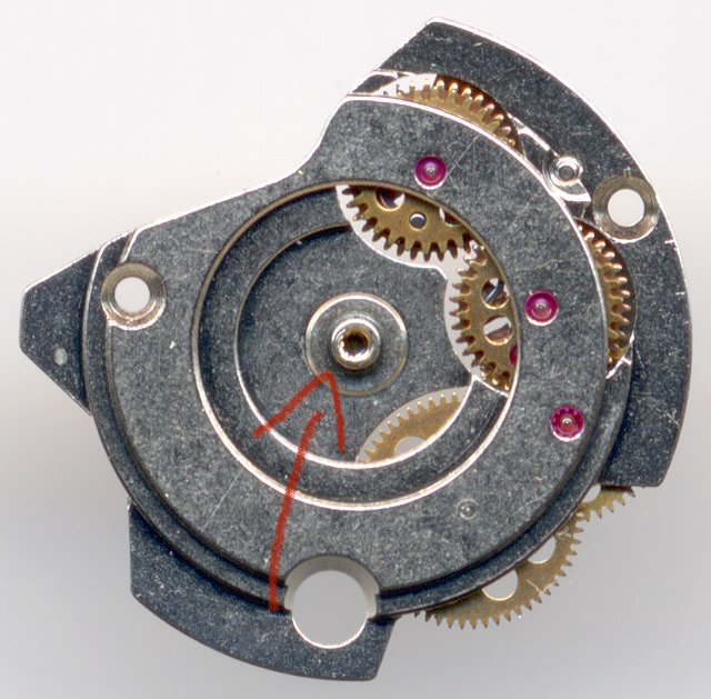

Kan het kloppen dat het een ETA 2783 uurwerk is?
afbeelding
Anders even foto’s van jouw specifieke uurwerk sturen.
Het eerste waar ik aan dacht is dat er uurwerken zijn met een specifieke rotor schroef met een holle stift, waardoor er geen druk op de gear train komt. Maar ik heb geen idee of dat hier ook zou kunnen zijn?
Als je de rotor plaatst en de je met de schroefdraad het schroefdraad doorgedraaid hebt dan zou het kunnen zijn dat de rotor te diep ligt en rust op de automatische opwind module.

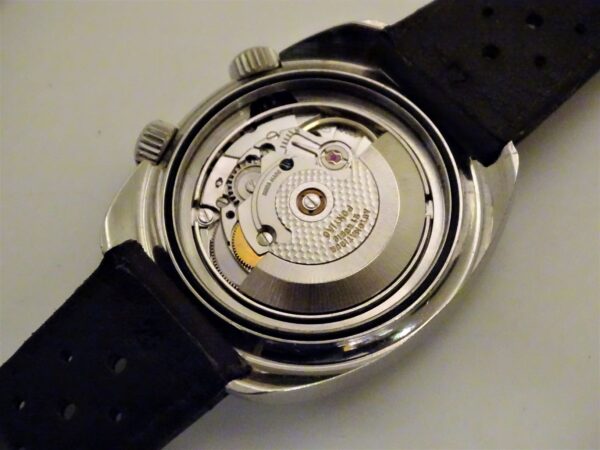

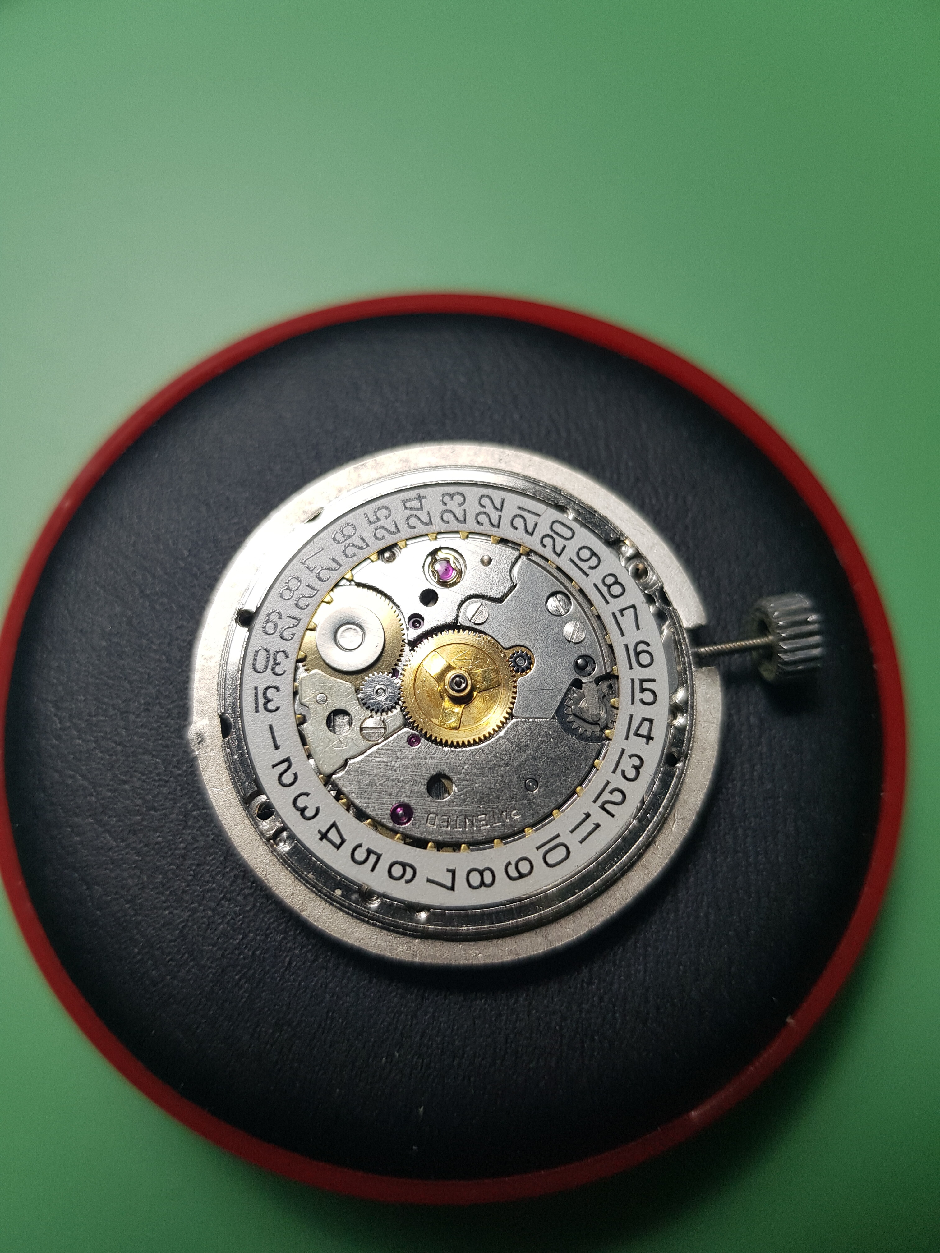

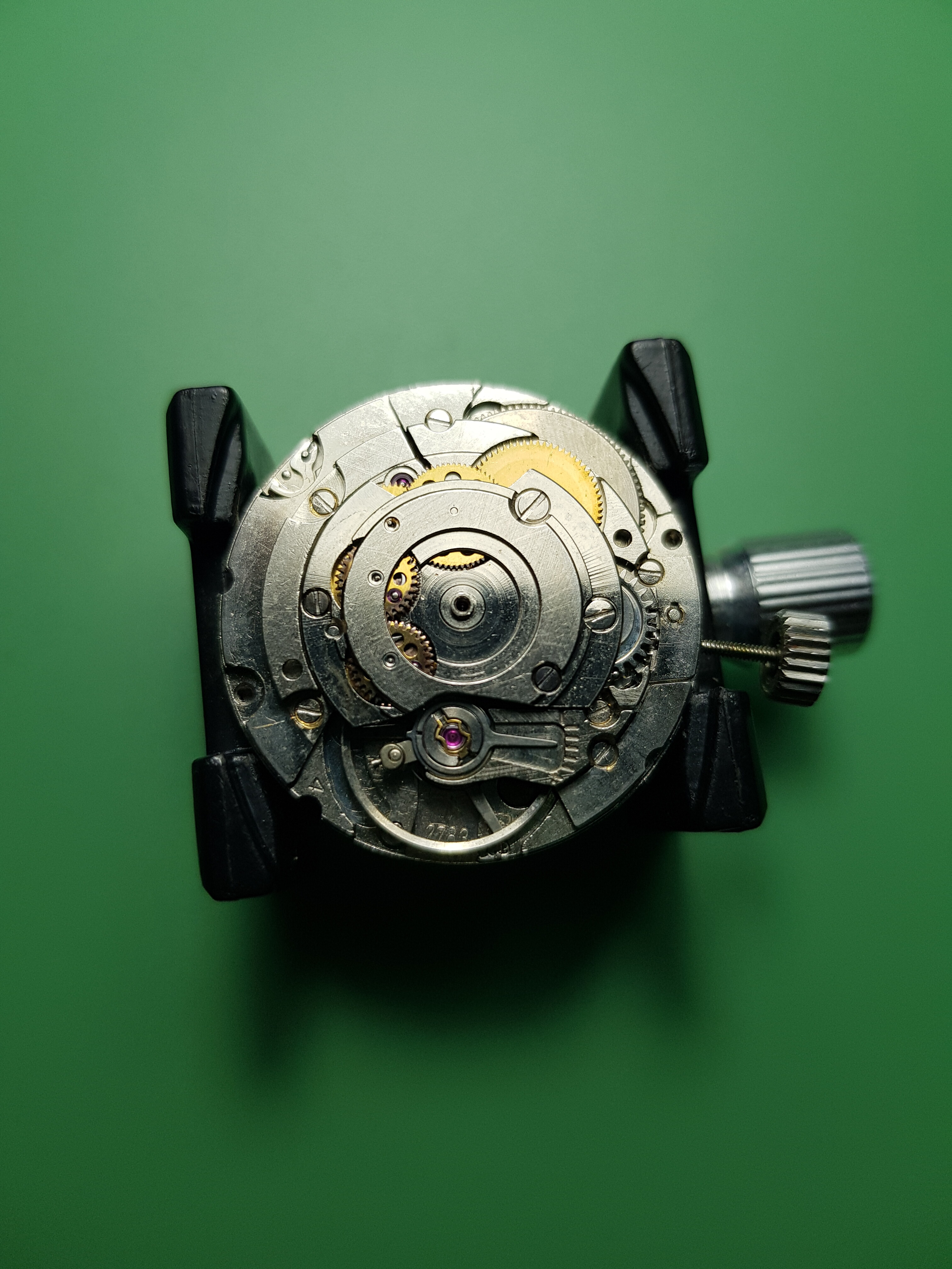

Bij deze enkele foto’s van het betreffende horloge. Gaat om een eta 2783 binnenwerk voor Pontiac Memomatic.

Bij een 2824-2 heb je twee verschillende schroeven, welke zeer veel op elkaar lijken. Als je dan de verkeerde kiest (te lang), krijg je dit probleem.
Pak even de partlist erbij. Ik ben er bijna zeker van dat de goede schroef, elders in het uurwerk gemonteerd is.

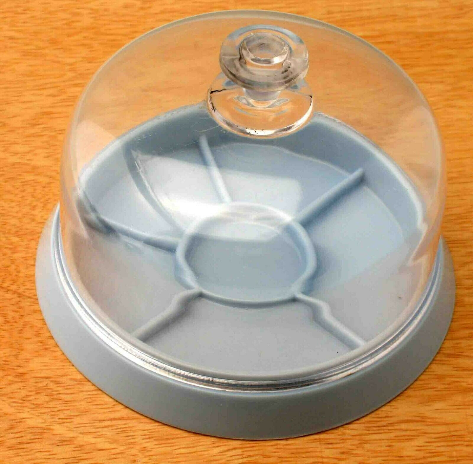

Het is misschien vloeken in de kerk, maar als ik een uurwerk door de ElmA haal, hou ik de schroefjes bij de brug of deel waar ze bij horen.
Op YouTube zie je wel eens zo’n mooi tableau, waarbij alles mooi gerangschikt ligt, maar ik hou alles gescheiden.

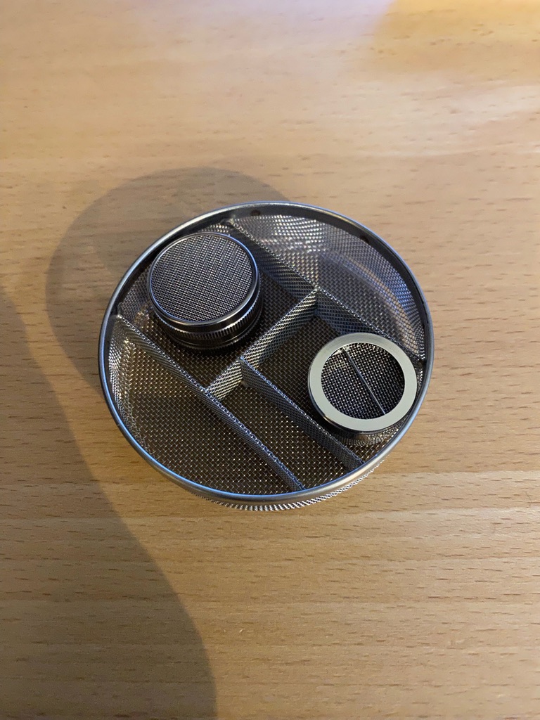

Ik gebruik bij demontage oude glaasjes om alles geordend te demonteren. Zo gaat alles geordend in kleine mandjes in de ElmA en bij assemblage gaat het in omgekeerde volgorde.
Tip: leg de glaasjes met inhoud op een veilige plek, als je je schroevendraaier of pincet laat vallen, werken deze glaasjes als katapult…
Succes, ik denk dat je op zoek moet naar de juiste schroef in het uurwerk.
Nog handiger dan oude glaasjes:
Ik heb vaste plekken voor de verschillende onderdelen groepen dan hoef je nooit te zoeken. Meestal is eentje voldoende bij een zeer ingewikkeld uurwerk bijvoorbeeld wekkerhorloge neem ik er gewoon nog eentje bij.
@TS Wat betreft de mogelijk te lange schroef, misschien heb je een uurwerkring montage schroef verwisseld met de rotorschroef die lijken wel op elkaar, kijk daar eens.
Is dan vooral bij de ETA7750, er zit een uitsparing onderaan in het schroefje om het chronoseconderad niet te raken.
Dit is vloeken in de kappel… :sunglasses: je kan dan beter de brug in het compartiment naast het compartiment met de schroefjes leggen, of zo’n klein mandje aanschaffen en dan daar schroefjes in en dit in een compartiment met brug bij in zelfde compartiment.
Anders zou je krassen kunnen hebben van de schroefjes op de bruggen.
En die kleine mandjes komen nog al eens van pas voor piepkleine onderdelen, die door de gewone manden door kan vallen.

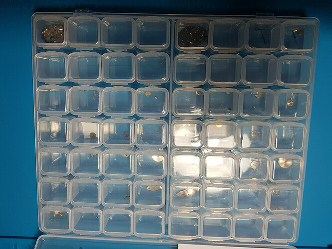

ik plaats de onderdelen steeds in deze vakjes voor ze in de elma gaan.
Bij de elma maak ik gebruik van de kleine bakjes en standaard indelingen. Ik neem steeds uitgebreid foto’s en had nu toch nog 1 schroef verwisseld blijkbaar.

hartelijk bedankt voor jullie reacties en adviezen. De juiste schroef werd gevonden en omgewisseld hierdoor loopt het horloge weer.

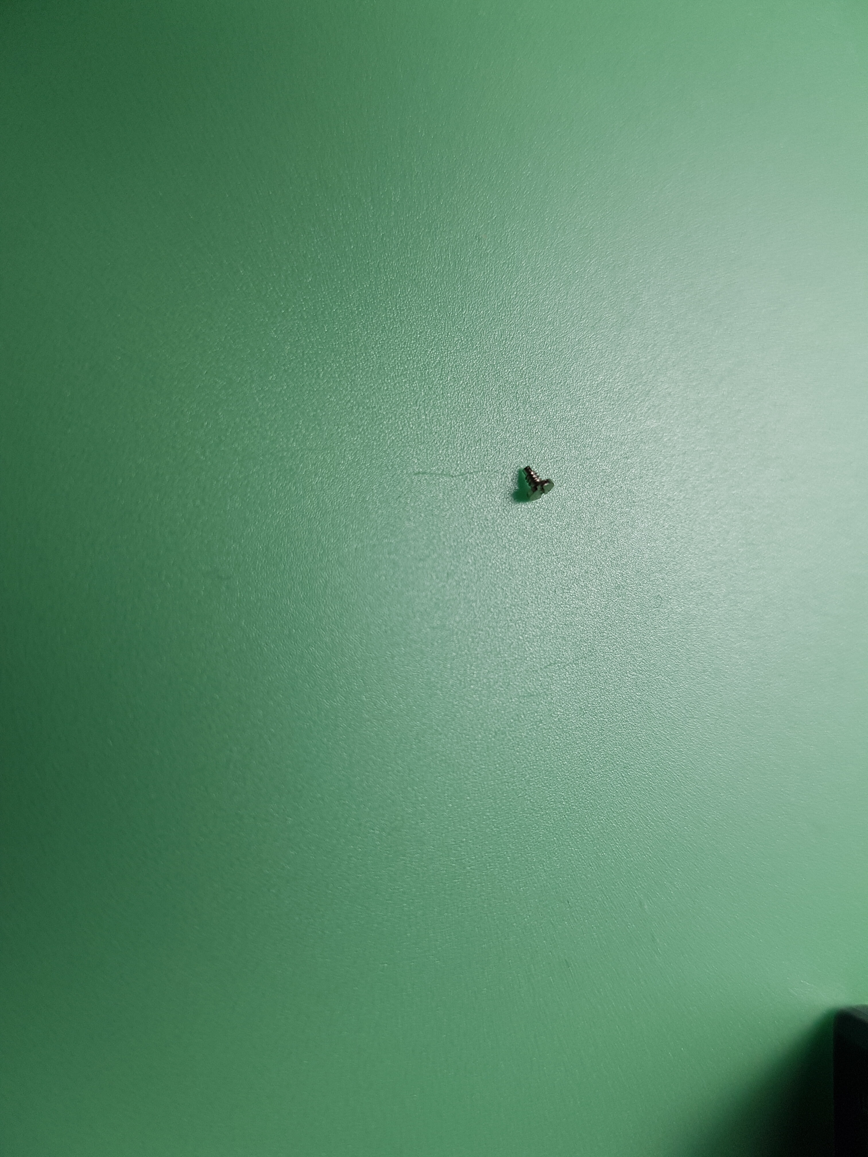

Alles drooit vlotjes tot het vlak plaatje van de datum indicator aandrijf wiel komt en er vervolgens spanning op komt…
In bijlage een foto ervan…
20230210_142935|375x500](upload://dWyUEHgNPABZD4qkmJadWXThpsU.jpeg)
Mvg
  1. Draait de datumschijf voldoende vrij?
  2. Heb je op 2 tot 3 tandjes van de datumschijf een klein (!) druppeltje HP1300 gedaan?
    3’ Heb je op de vlakke boverkant van het rad 2543 dat de datumschijf verzet een klein beetje olie gedaan zodat het soepel onder het ‘vingertje’ van het afdekplaatje boven het liggen, staand kroonrad draait?
Iets meer spanning zetten op dat vingertje van punt 3 van Rolex123… maw dat vingertje een beetje naar beneden buigen zodat er meer druk op dat wieltje komt te staan, zodat het niet zo makkelijk weg kan springen icm punt 1 en 2…
