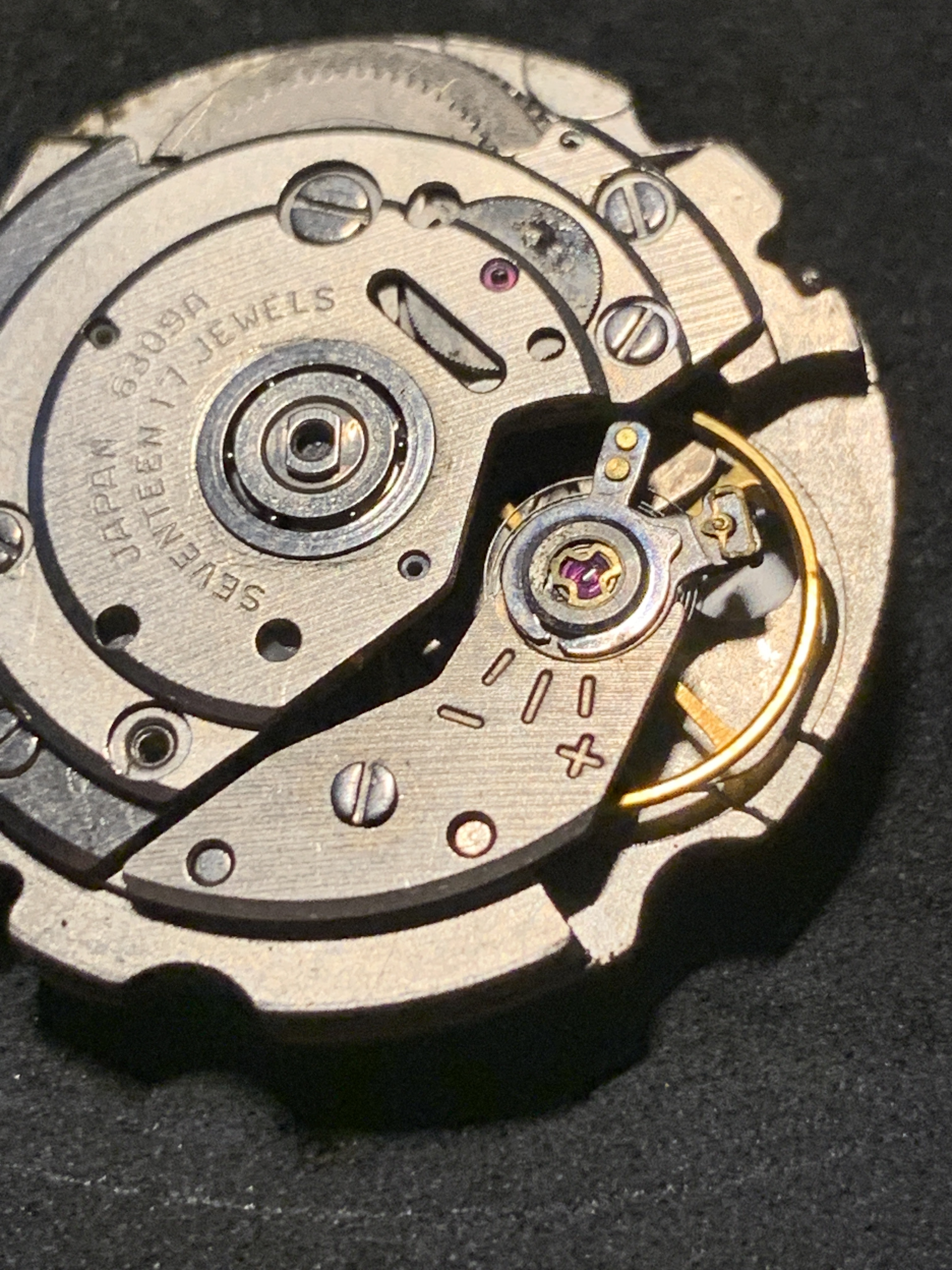

Hallo,
Een vraagje van een heel beginnende knutselaar!
Betreft een seiko 5
6309A, heb binnenwerk eruit gehaald, omdat hij na het opwinden en enkele tellen stopte!
Nu eruit gehaald en onderste boven gelegd, en hij blijft lopen!!!
Iemand enig idee waar ik kan gaan zoeken??
Alvast dank voor de hulp

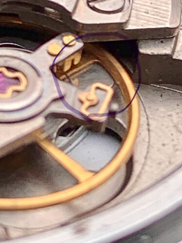

Balans-spiraal heeft “paraplu” en loopt aan tegen de balanskloof
? Zit je chatonveertje aan de wijzerplaatzijde nog goed?
Chatonveer?
Geen idee, dat ken ik niet!
En die paraplu balans dan best vervangen?

Zat hij goed gemonteerd? Zou het bijvoorbeeld kunnen dat je balans aanloopt op iets?

Als hij loopt met de wijzerplaat naar onder, zou ik juist verwachten dat het chatonveertje daar goed zit en aan de uurwerkzijde niet. Daar zie ik echter geen gekke dingen.
Maar ik kan me vergissen. Ik leer ook nog elke week bij.
Maar heeft het ook goed gelopen in de tijd dat het jouw eigendom geworden is?
Als het niet goed heeft gelopen zou het kunnen liggen aan een afgebroken tapje van de balansas.
Als het horloge op het glas ligt en dan wel wil tikken kan dat tapje aan de onderkant defekt zijn.

Heb net gezien dat het rad, net raakt
Het is niet altijd, afhankelijk van de houding van het horloge!!
Gebroken balansas?
