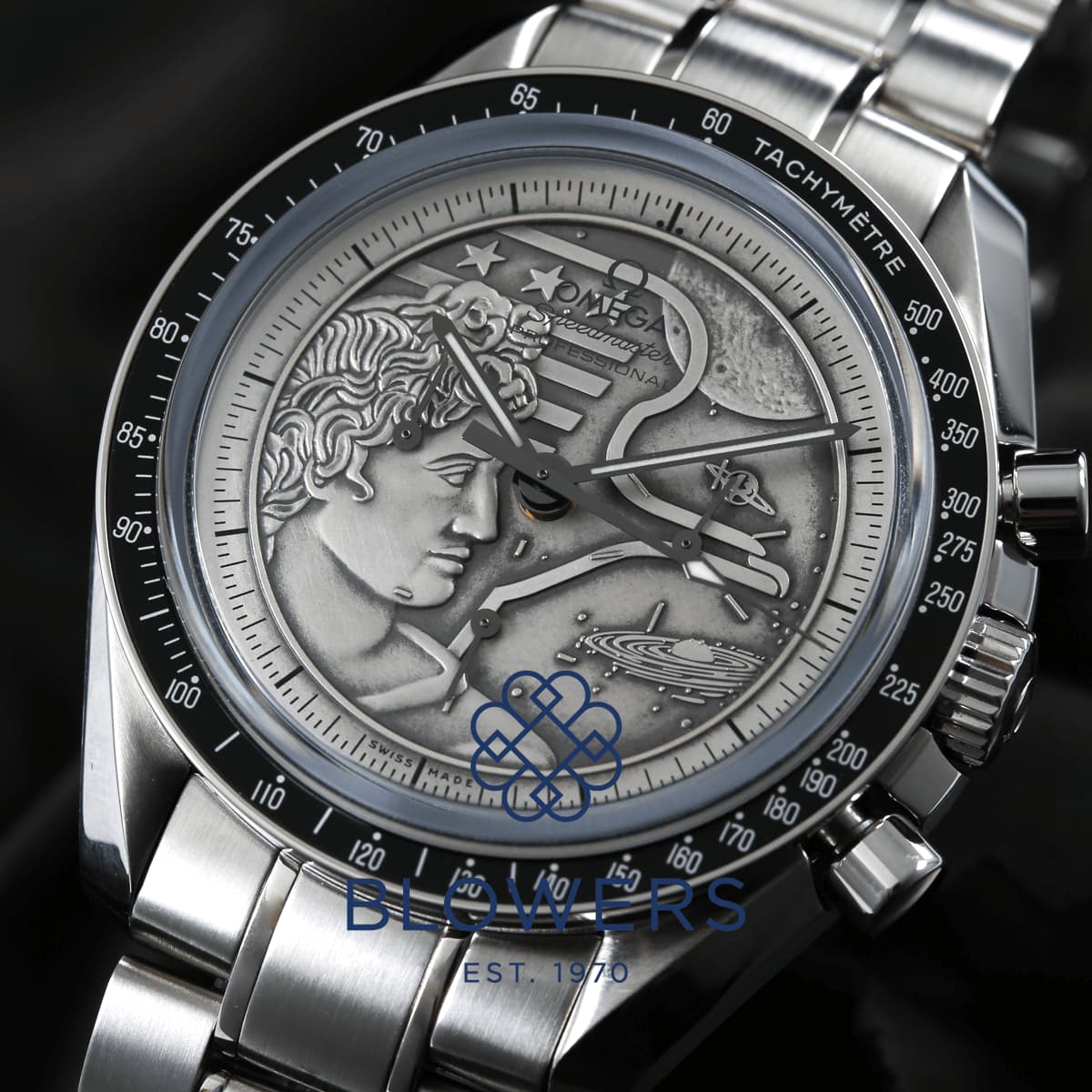

Bij Tensen heeft deze zeker 8+ jaar lang in de vitrine gelegen
Was niet het meest geslaagde design voor een LE Speedy, of zoals de Engelsen zeggen : a face only a mother could love.
