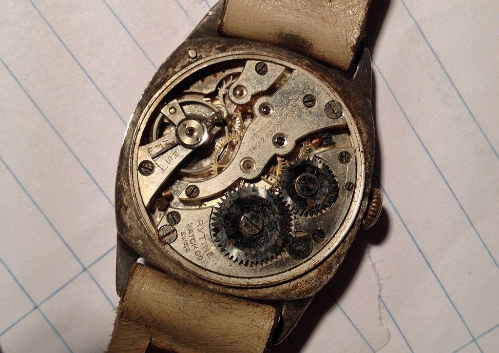

Oke, genoeg sentimenteel gedoe, ik zal jullie laten zien wat ik gekregen heb: :wink:
Wat ik kan lezen is “Rytime Watch Co. Swiss” en “Fifteen Jewels & Two Adjustments”
Wie kan mij wat meer vertellen over het horloge, het merk, kast, leeftijd e.d.?

http://www.mikrolisk.de/show.php?site=280#sucheMarker
Mikrolisk geeft deze drie fabrikanten als opties.De laatste zal het niet zijn, dus een van de eerste twee.
Ik zie dat de link niet werkt, maar op de site als zoekterm rytime invoeren.
Evt. wat meer info:
Het uurwerk is een Felsa. Het precieze caliber is alleen te bepalen door het stelwerk aan de wijzerplaatzijde te bekijken. Afgezien van wat roestvorming op het kroonrad en tonrad lijkt het uurwerk in een prima staat.

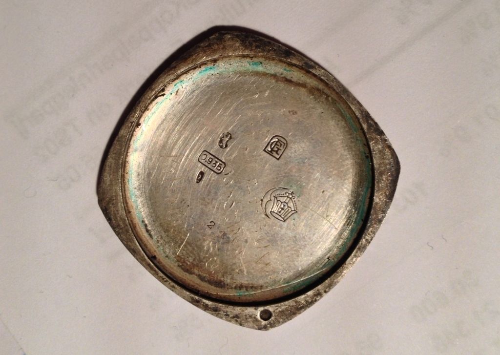

Over de kast kan ik nog zeggen dat het zilver is. In de achterdeksel staan de merkjes. 0.935 wil zeggen 93,5 % zilver.

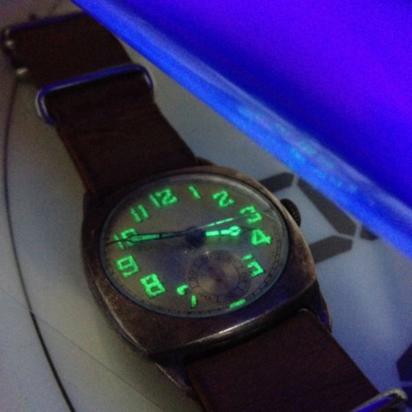

Nog genoeg radium in die wijzers om een lichtgevend plasje van te krijgen.

Overigens een leuk detail, aan de binnenkant van de achterdeksel staat het ouderlijk adres van mijn opa geschreven, Voorstraat, Kollum. Hij verhuisde daar toen ie 17 jaar oud was. Mijn opa is van 1935, dus moet voor 1952 zijn geweest dat ie 'm kreeg.

Ze geven geen licht meer, helaas… Ik zal er eens met een blacklight opschijnen, kijken of dat werkt.
Hij bedoelt dat ze nog radioactief zijn :wink: Voorzichtigheid geboden dus.

En kijk eens, met de UV lamp zijn er nog wel degelijk sporen zichtbaar… Bij gewoon (fel) licht gebeurd er weinig meer, UV licht werkt perfect!
