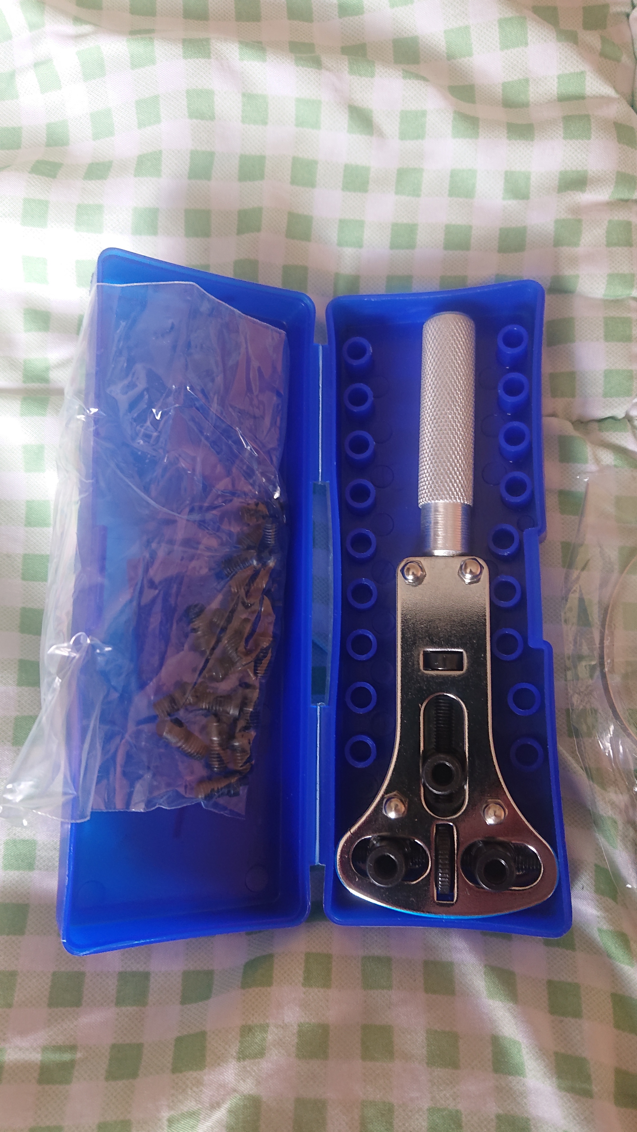

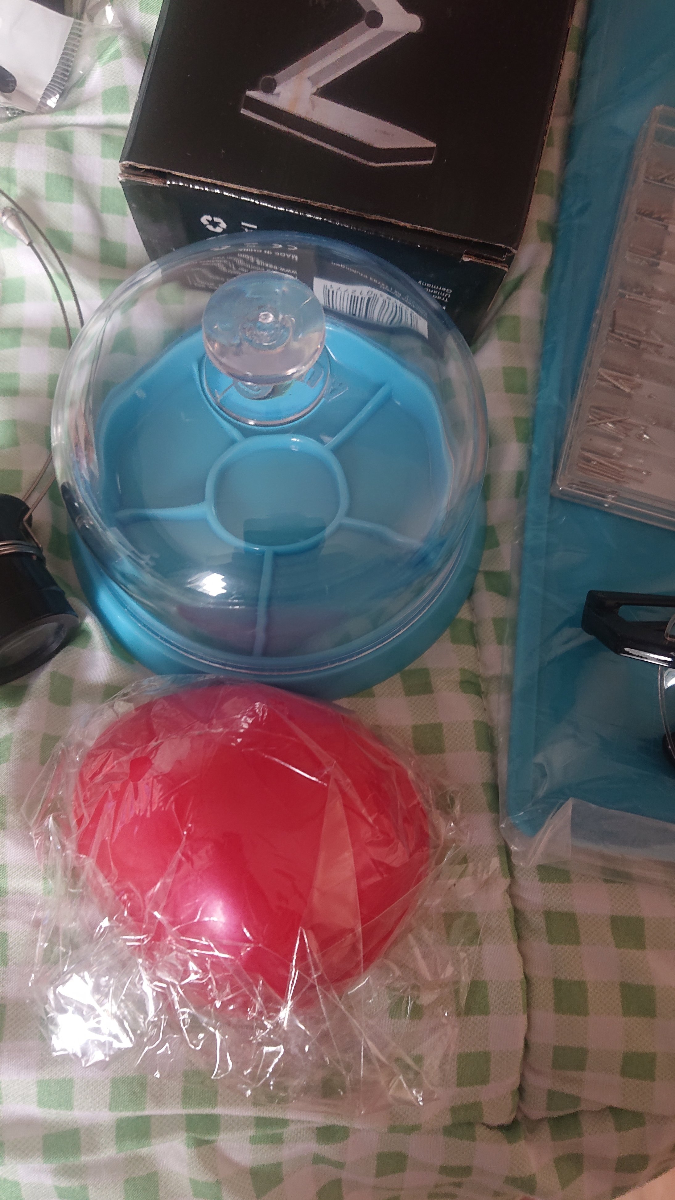

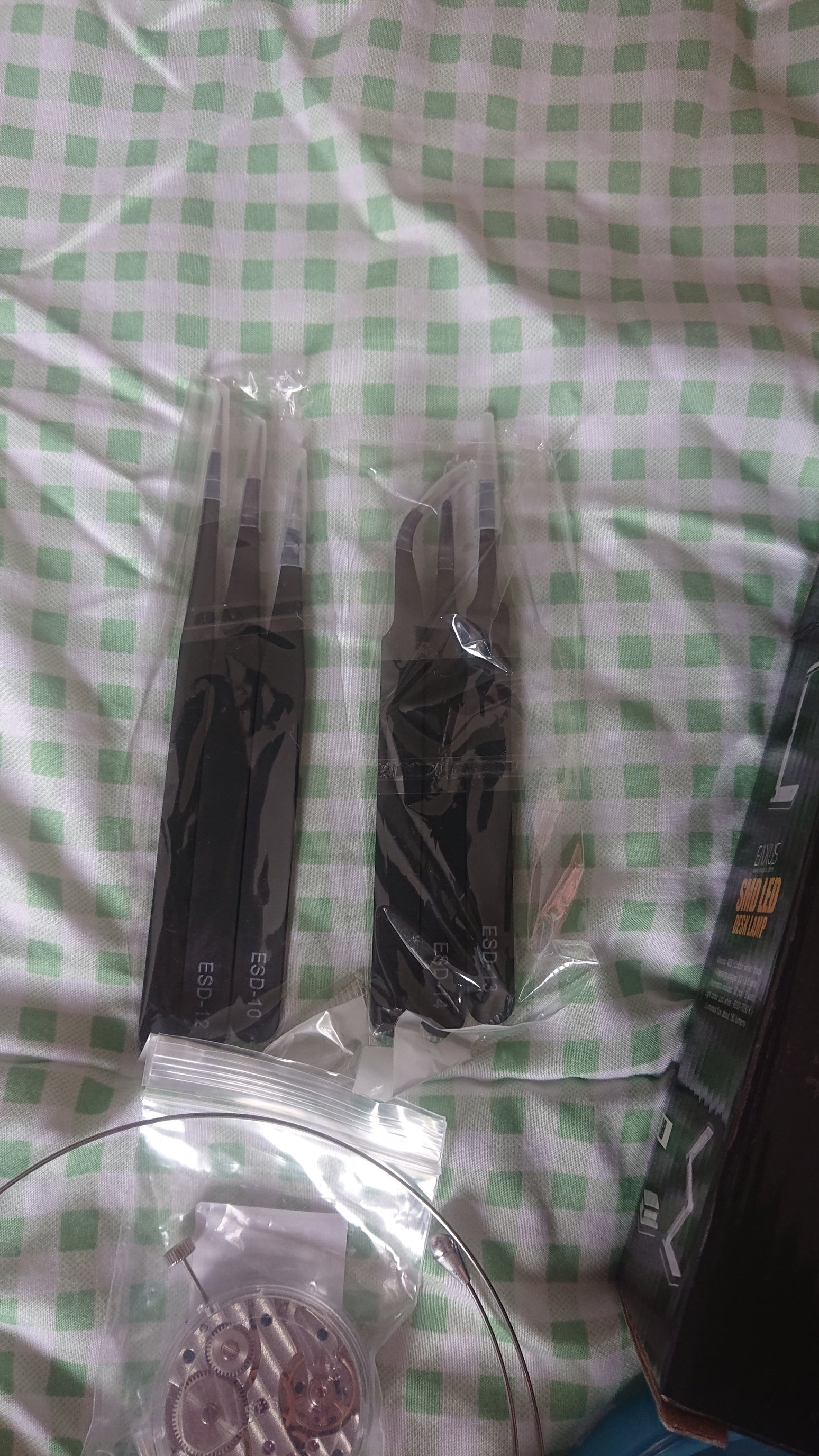

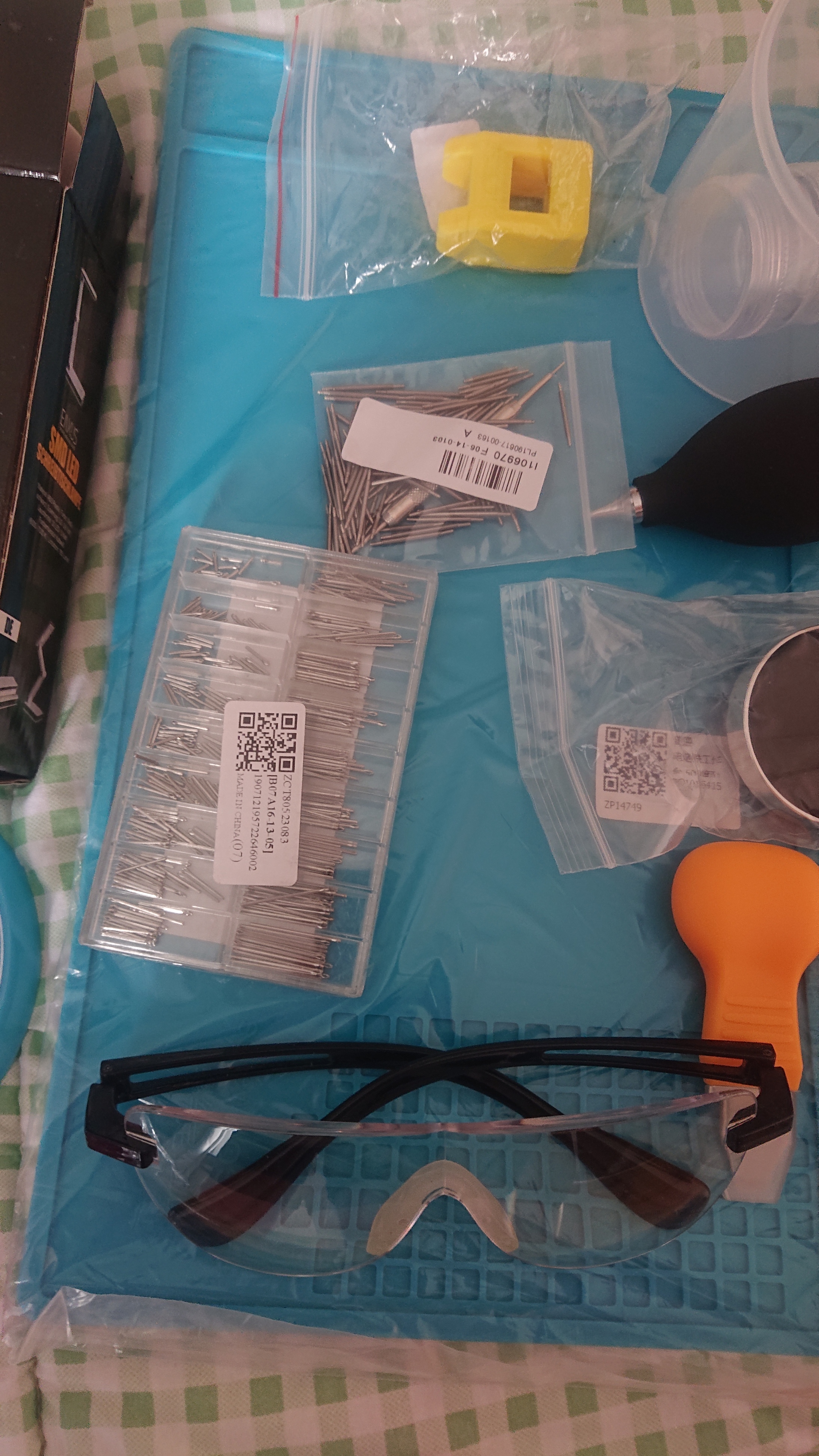

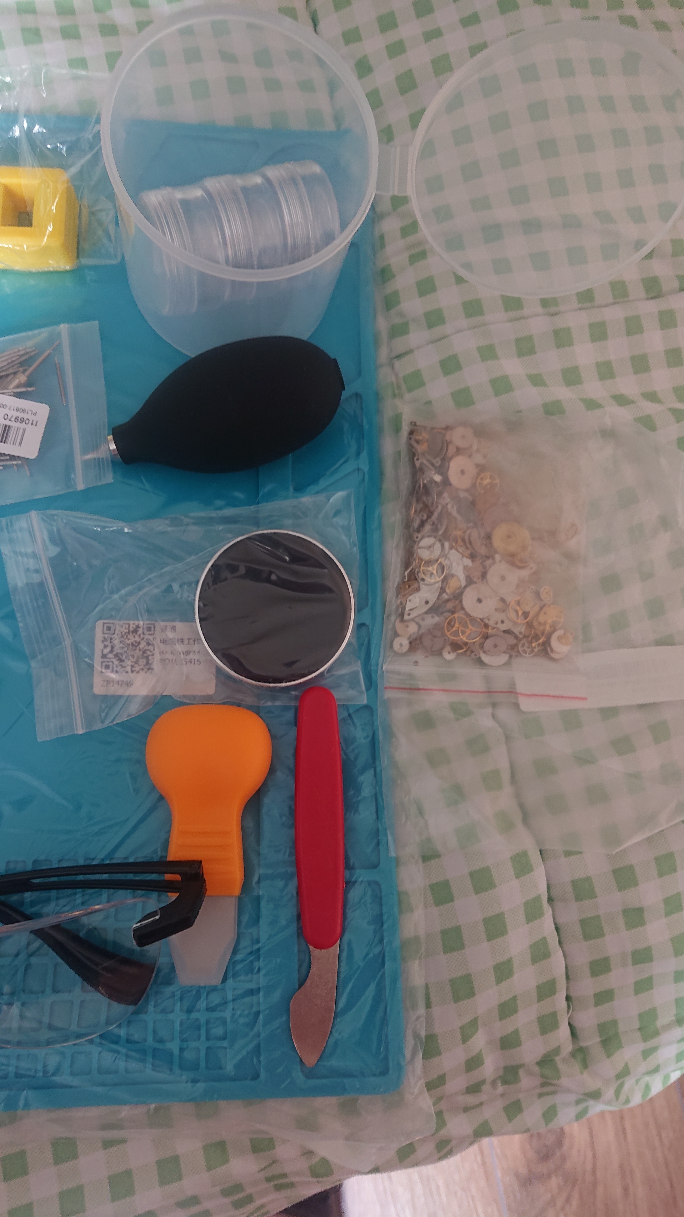

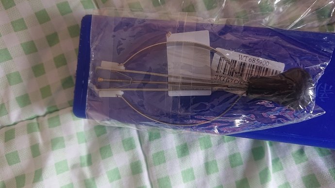

Tja moest toch ergens starten dus aan de slag met de lijst met benodigdheden. Van Nederland tot Duitsland tot China en terug. Wat mis ik nog?
Tips zijn welkom en opbouwend kritiek mits teder gebracht ook.

Een oven, want zo wordt het een hele smerige taart.
Maar serieus, wat ben je van plan ?
Verwacht je die veiligheidsbril nodig te hebben?
Ik zie trouwens geen schroevendraaiers…
Leuke set maar een veiligheidsbril? Wat ben je van plan?

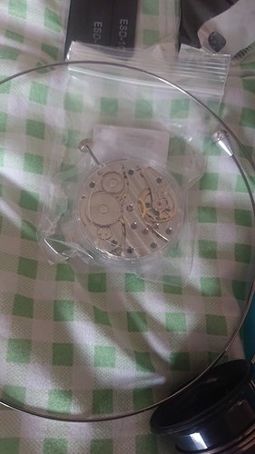

Cool. Ga je oefenen op dat uurwerk? Good luck
Betere spring bars. Met die Chinese zooi ben ik een keer m’n TH kwijt geraakt, gelukkig op het gras gevallen.

Je mist een hand press. Om de wijzers terug op het horloge te drukken
Is vergrootglas bril gebruikte ik wel vaker voor precieze dingen

Schroevendraaiers wilde ik geen chinese. Welke kan ik best halen?
Handpress is onderweg uit geloof ik Groningen.
Dat oefenen wacht ik even mee tot ik begeleiding heb. Jammer dat ik nog even moet wachten. Ik hou geheid onderdelen over of raak iets kwijt waarvan ik de naam niet eens ken…
Ik zelf heb twee sets van Bergeon, erg fijn en dan nog enkele met straight tips voor banden is dat met name erg fijn.
