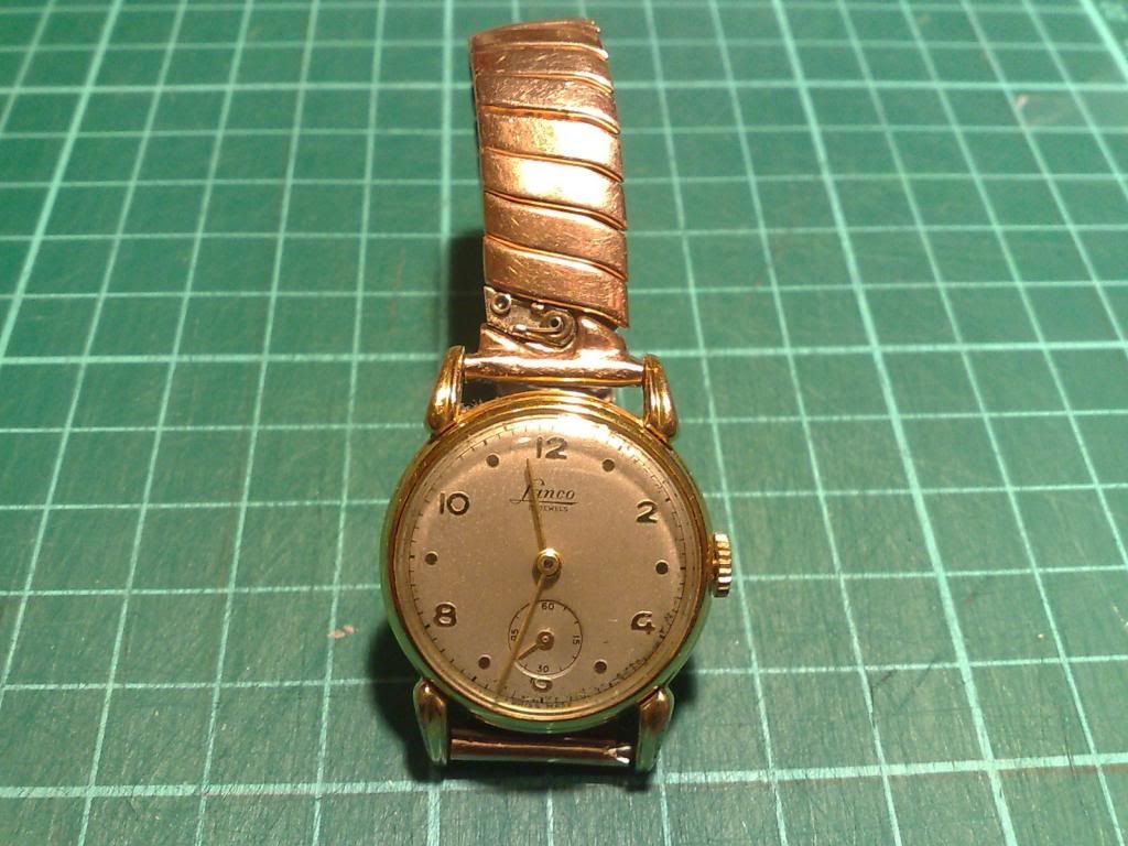

Ik zou een lederen bandje willen plaatsen op het horloge van mijn moeder zaliger. Er zit nu een soor filoflex band op, maar toen in deze wou verwijderen leken tussen de luggs geen normale sprinbars te zittten, maar een soort “vaste” bars.
En als ik goed kijk, lijken de uiteinden van de metalen filoflex-band rond de bars “geplooid”.
Bestaan hier speciale bandjes voor ? Enne…zijn die nog ergens te verkrijgen.
Ik zou 16mm moeten hebben. THX

Prachtig ! Bedankt ! Ik dacht dat zulks bestond want Morse van op het forum had ook zulke horloges. Wist alleen niet hoe ik er achter moest zoeken.
Tof ! Ik ga eens kijken wat er bij zou passen.

Het is een vrij eenvoudig horloge, doch met ietwat sierlijke lugs.
Ik dacht aan een lichtbruin lederen bandje ?
Nu staat er een ( ook niet originele, en er is een stukje af ) rosé-goudkleurige flex band op.

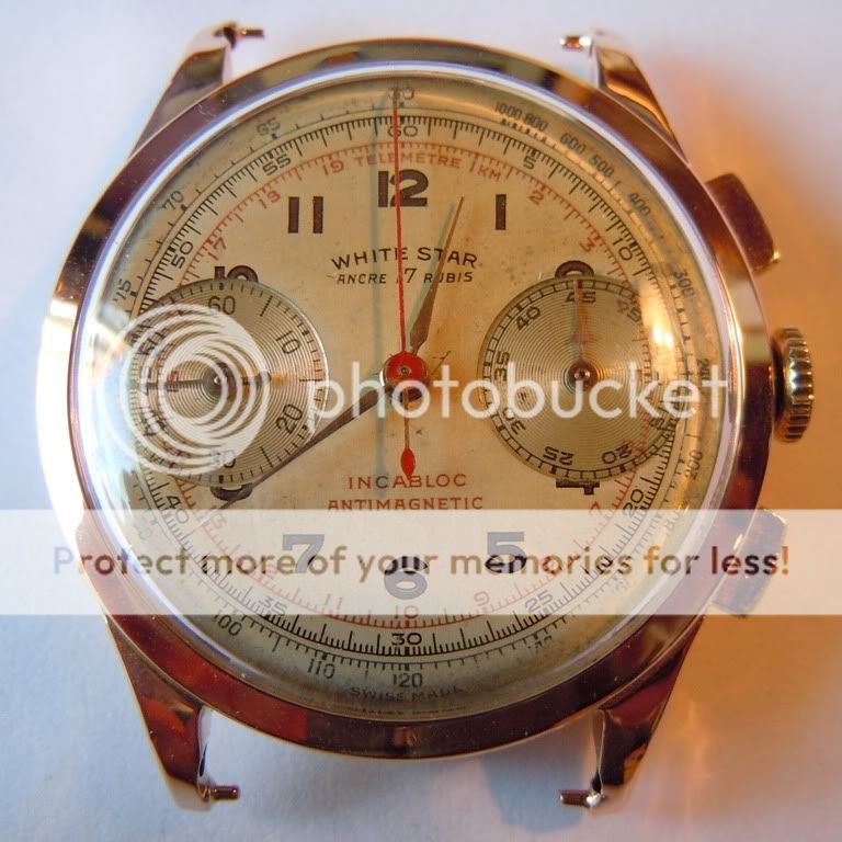

Ik zou de vaste pin er gewoon van tussen zagen. En aan beide kanten ongeveer 1.5mm laten aanstaan. Dan kan je om het even welk lederen bandje kiezen en er aanzetten met vrouwelijke pushpins.Voorbeeld
pushpins.Voorbeeld
