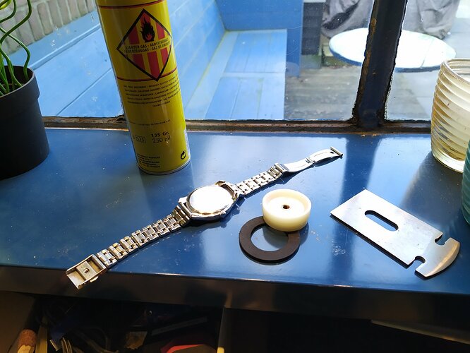

vandaag een seiko openmaken lukte niet. de inkeping was vrijwel onzichtbaar en de wipper paste er niet in.
na even denken bedacht ik …krimpen. Als ik de achterplaat snel erg koud maak kan deze krimpen en misschien…
Hoe doe ik dat? aha men neme een kunststof horlogepersring(zit een schroefgat in het midden), een rubber ring en een bus aanstekergas. Plaats de rubber ring op de achterzijde vh horloge, klem deze vast met de kunststof ring, zet de gasbus op de opening en spuit een beetje gas erin.
na tien seconden is de achterklep een beetje gekrompen en gaat ie er gemakkelijk af.
ik weet niet of dit slecht voor een horlog is, of dat dit al bestaat, of misschien heeft iemand een beter idee?

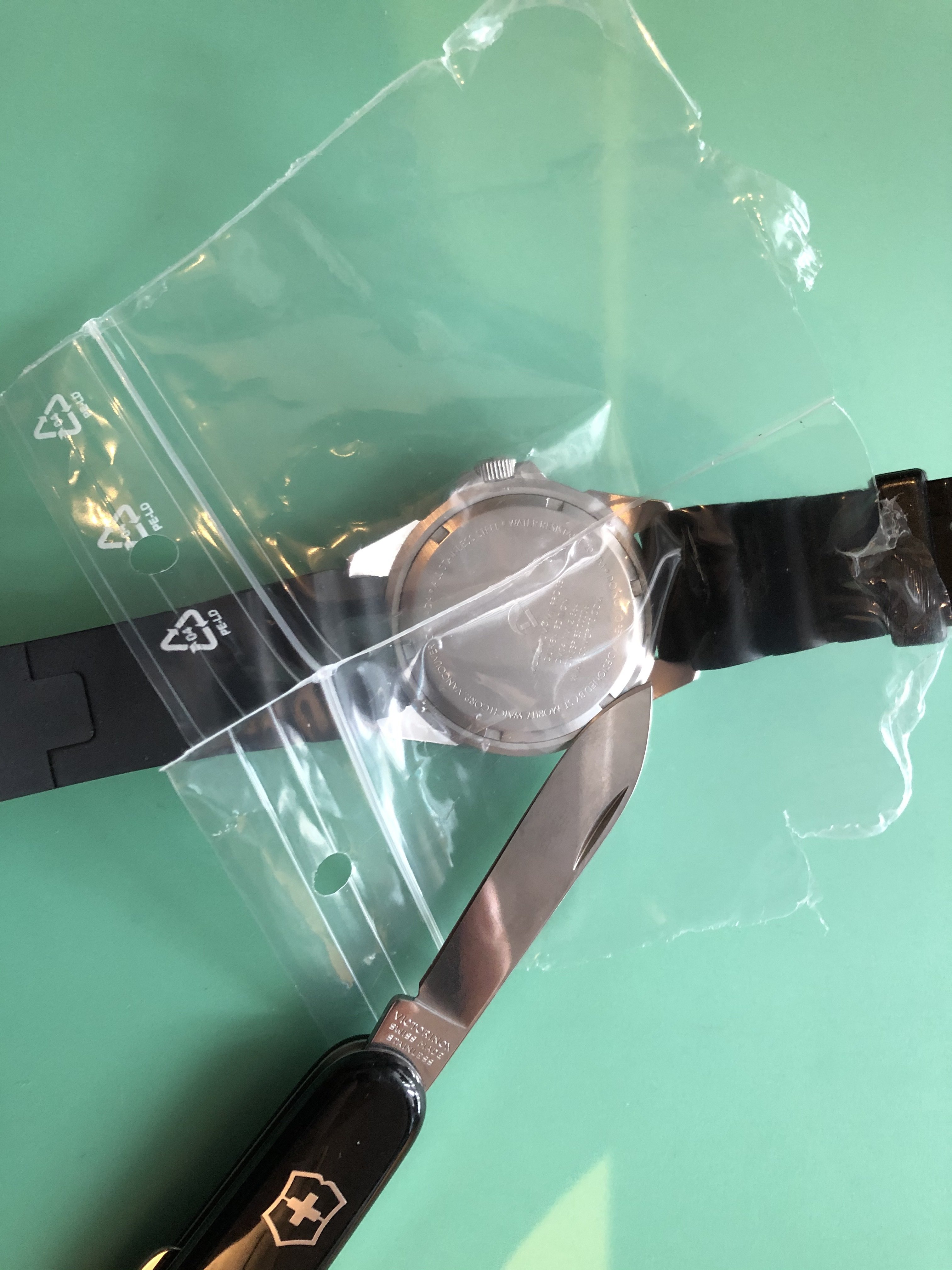

Waarom niet gewoon met een mesje tussen de dekselrand? Wel een bot mes en een plastiek folie er tussen om geen krassen te maken.

bmwx6m, zoals ik aangaf was de inkeping te klein voor mn kastopenmaak mesje. trouwens het houtschaaf mes werkt ook prima.(zie foto) goed idee van die plastic folie bedankt.
Had ik gelezen in je eerste berichtje, daarom foto van een mes waar het wel mee lukt.

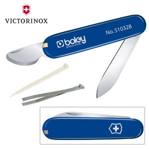

Vandaar dat op de Bergeon tool zowel een dik bot mes staat als een gewoon zakmes, dat lukt wel.
Heb wel het mes bot gemaakt door er over een schuurpapier mee te snijden.

Hier afbeelding van een Bergeon copy:
Beide fabrikanten laten ze maken bij Victorinox.

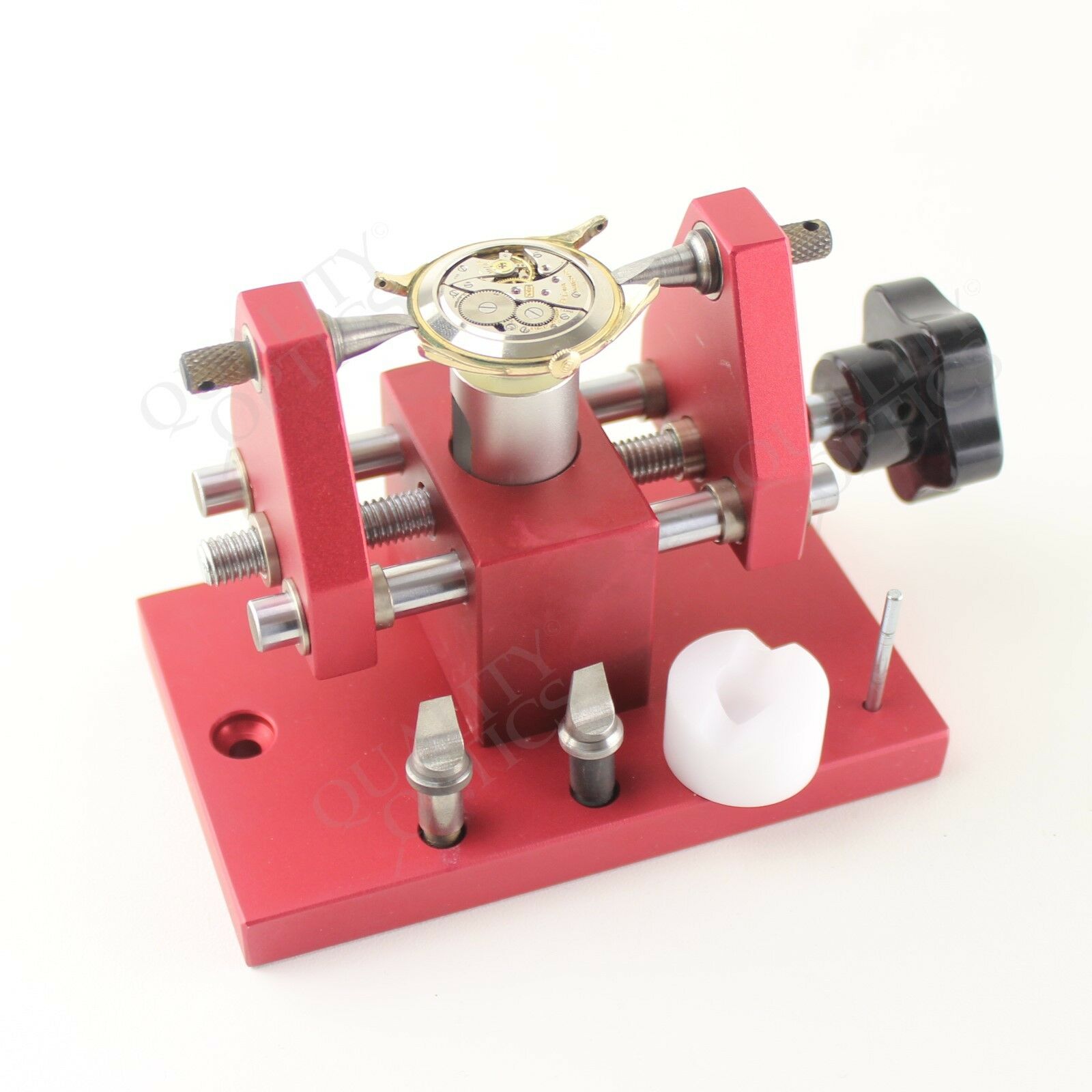

Beter is om dan maar een tooltje aan te schaffen bijvoorbeeld een caseback opener.
Daar zijn verschillende modellen van in omloop van goedkoop naar duur, zie de foto.
