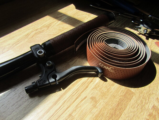

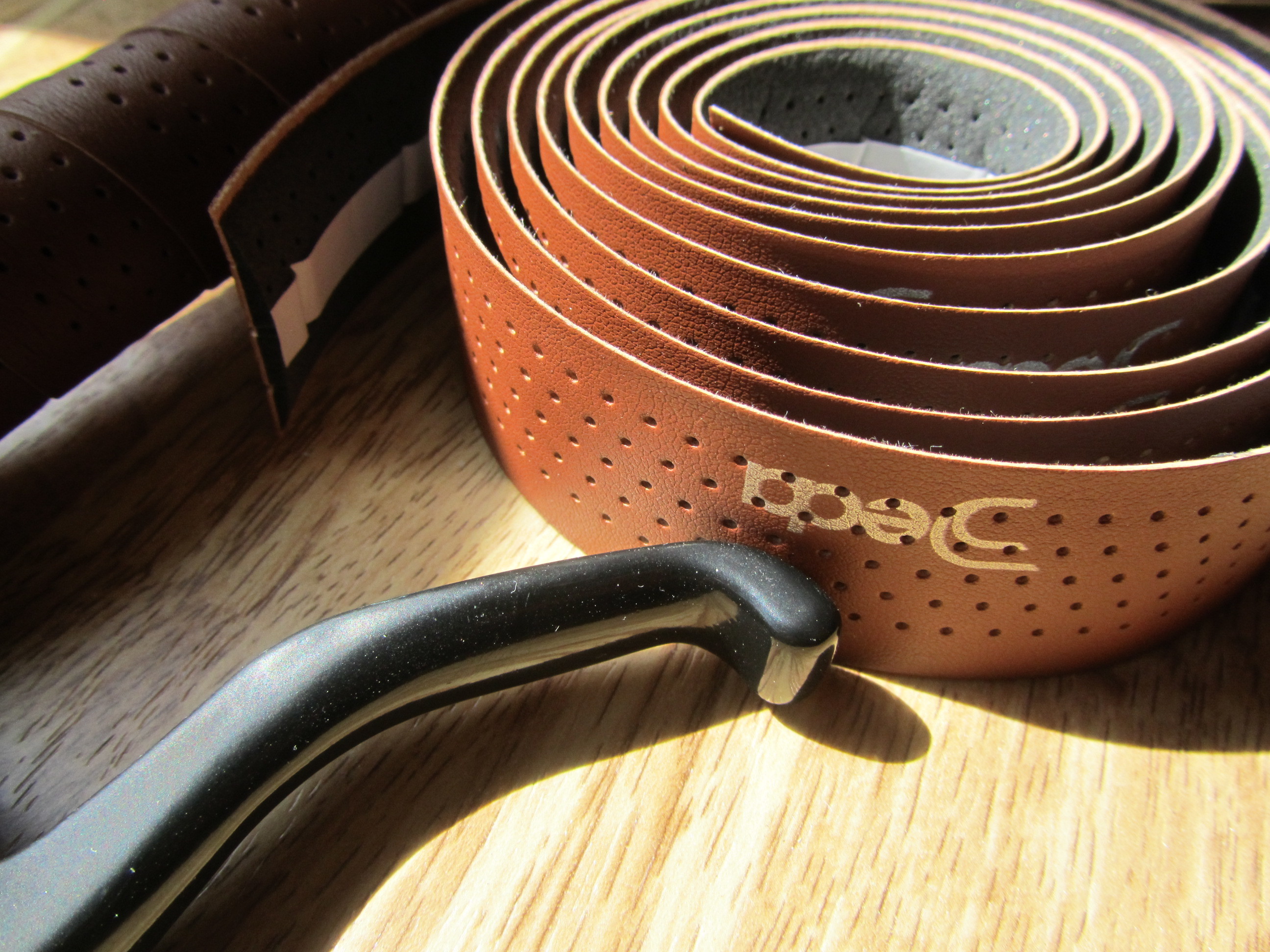

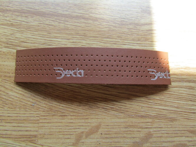

Ik was na het bouwen het hobby hok op aan het ruimen. Nu had ik nog best veel stuurtape over, wat me nog best de moeite waard leek om een band van te maken.
Aangezien de stuurtape meer te verduren krijgt dan een horlogeband lijkt me dit perfect materiaal om eens een horlogeband van te maken.
Ik heb het als volgt aangepakt:

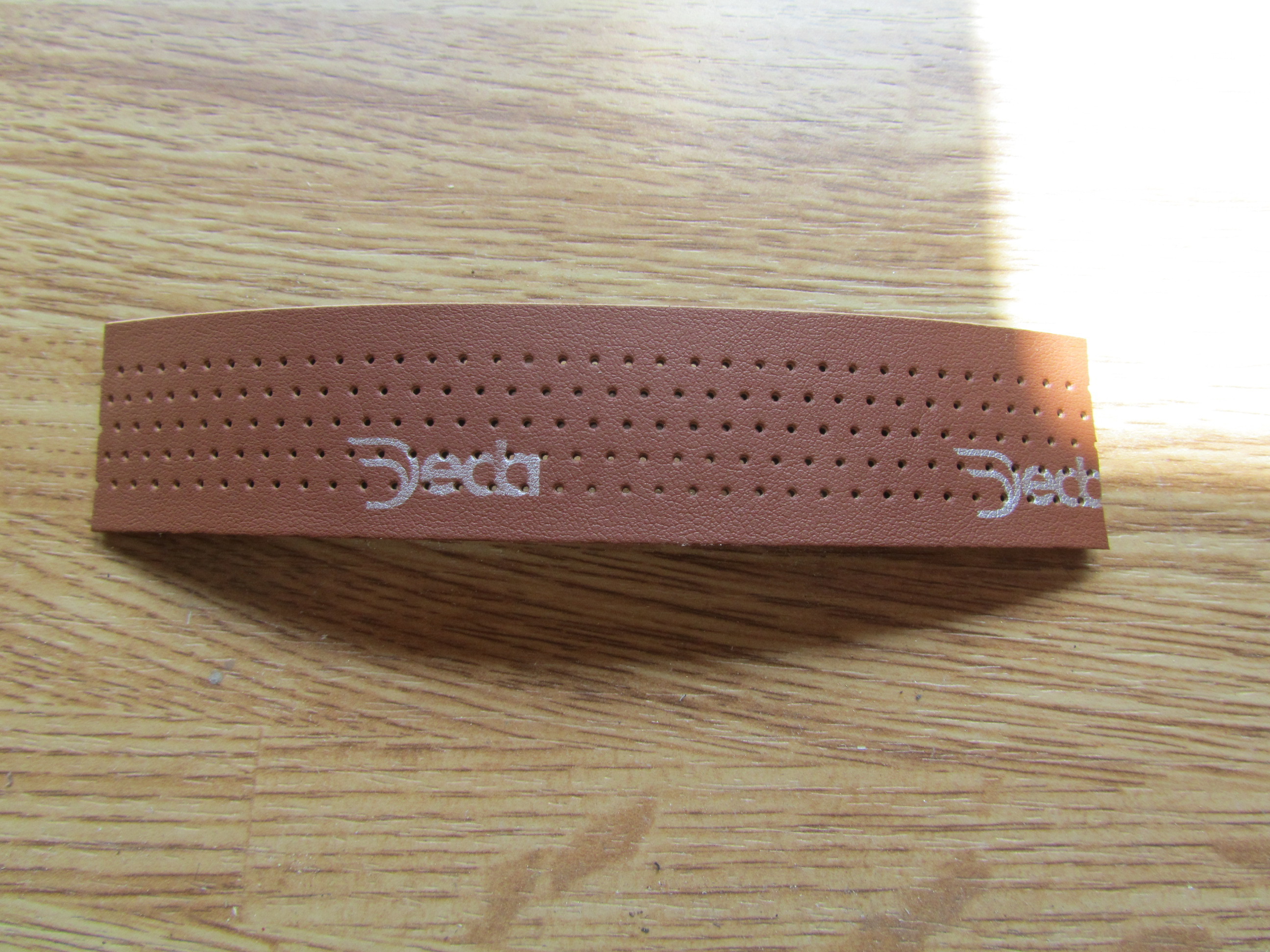

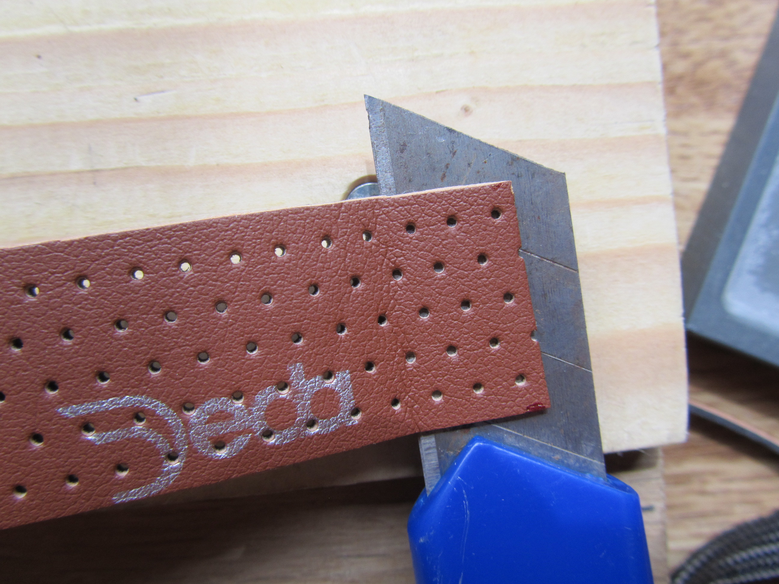

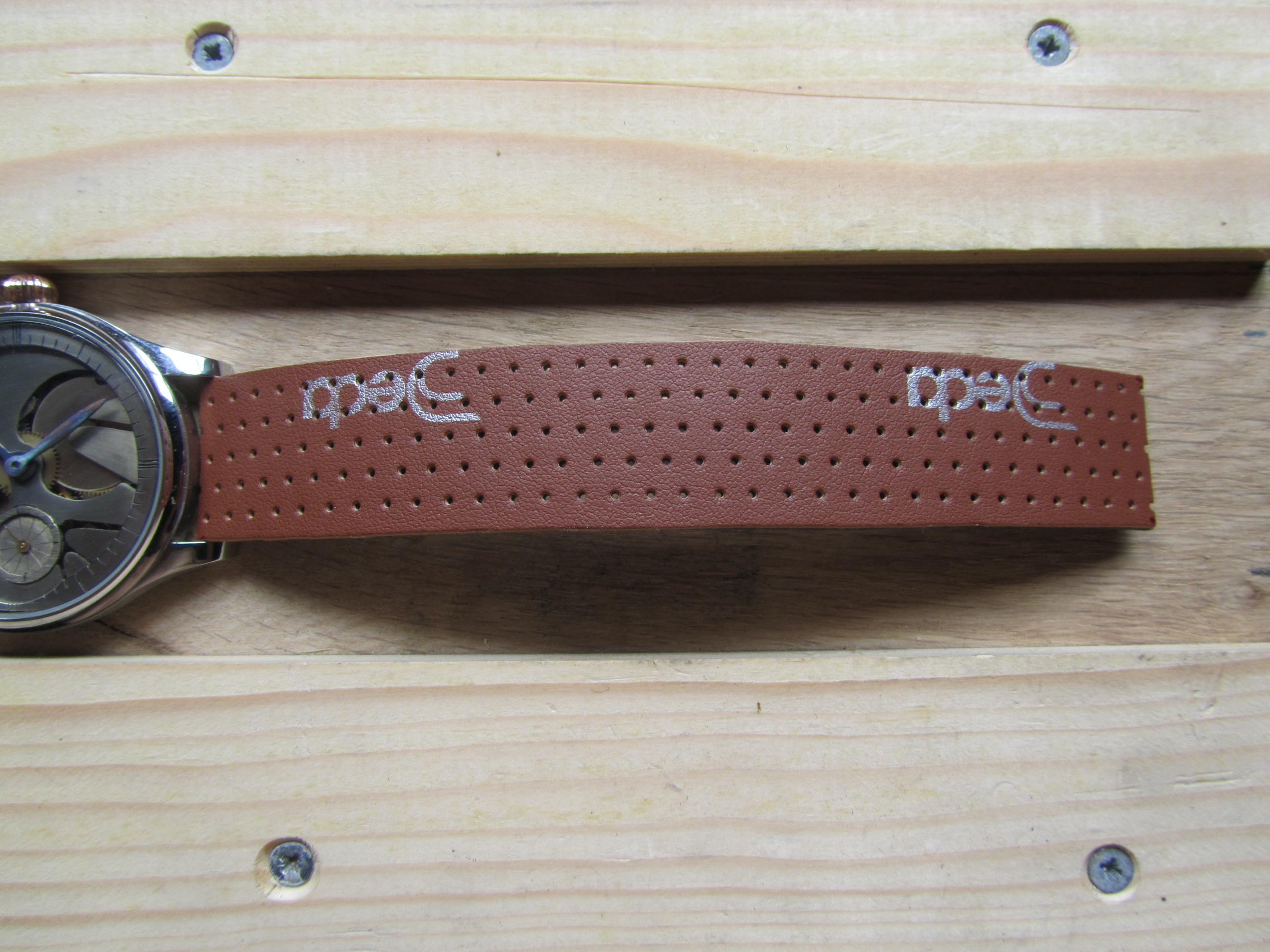

Eerst een strip afsnijden van het materiaal op de juiste lengte.
Vervolgens de juiste lug diameter aftekenen:

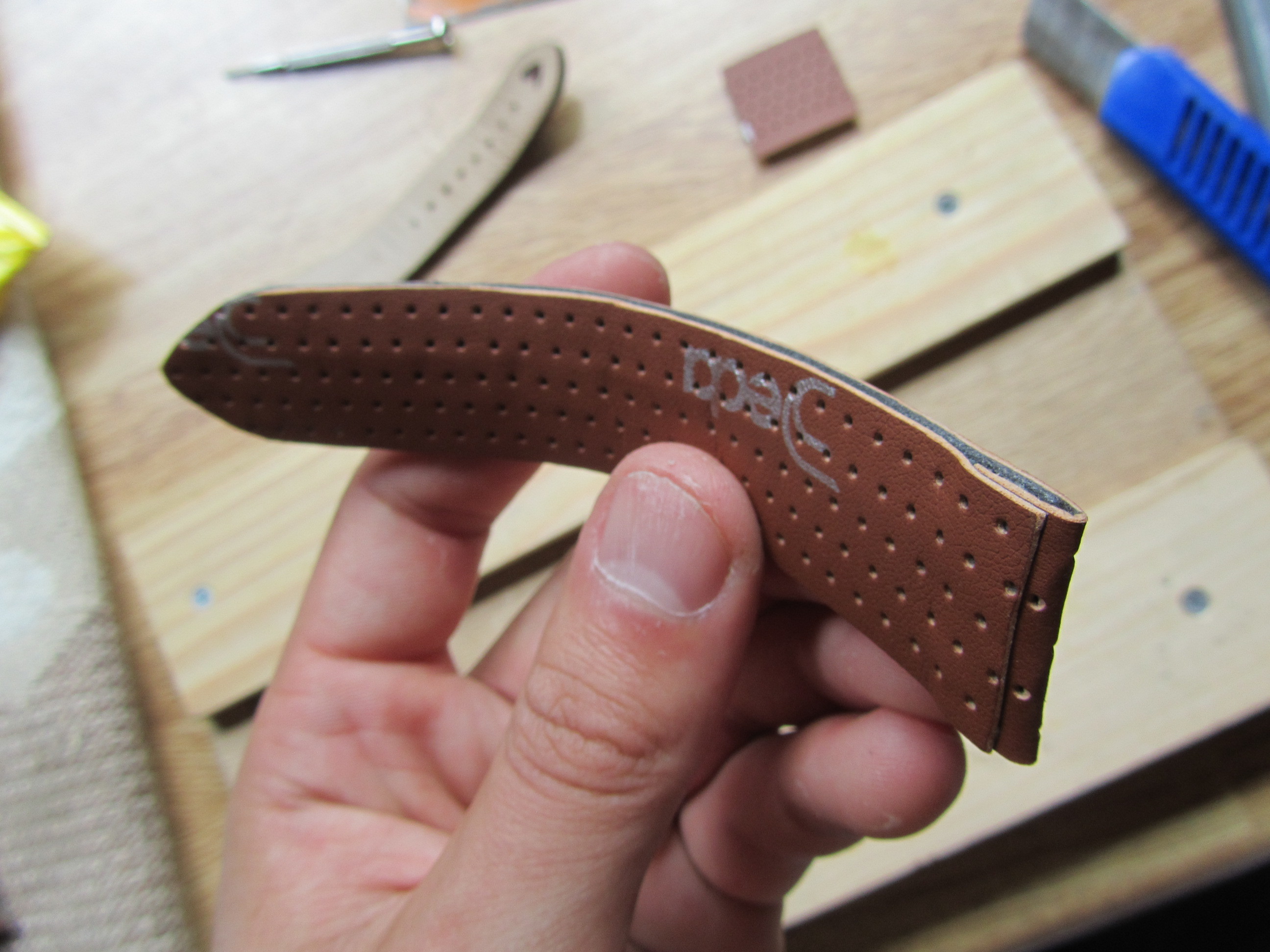

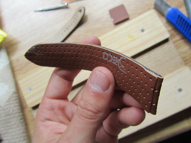

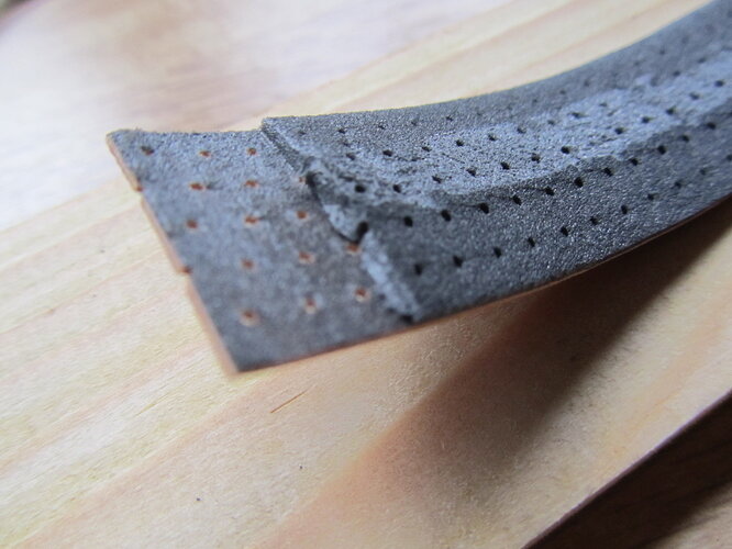

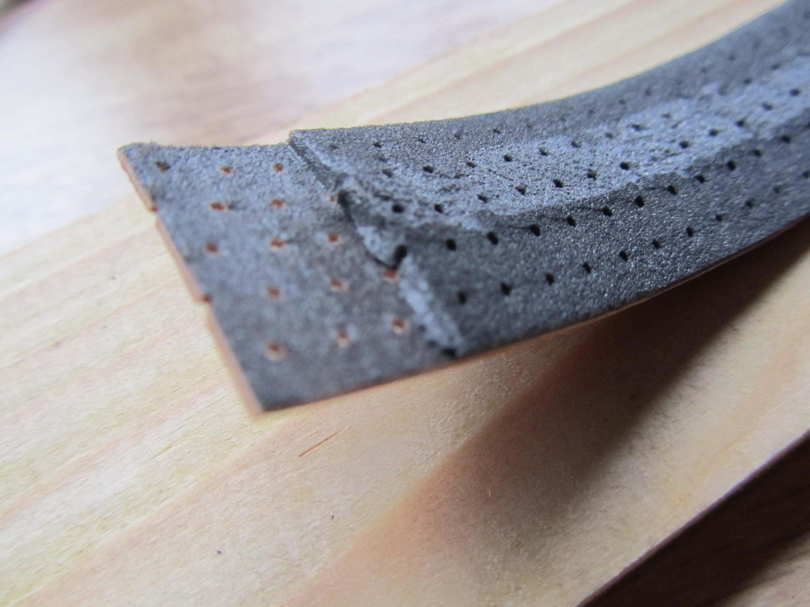

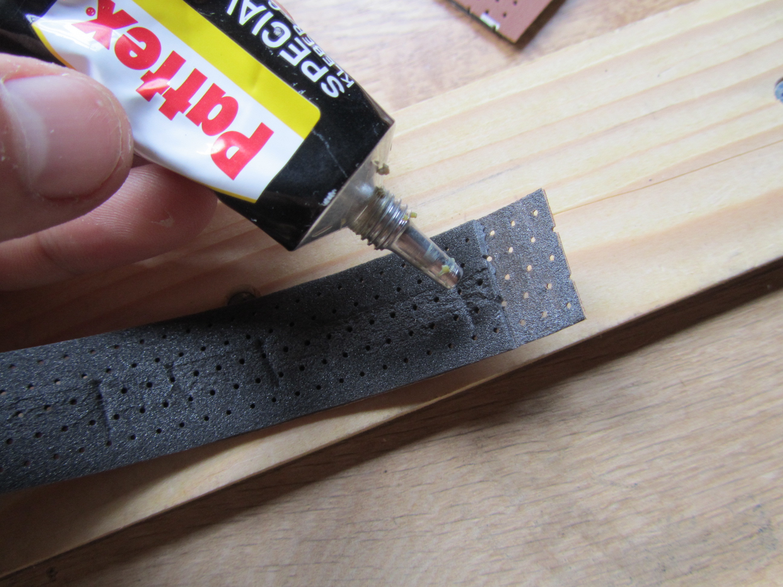

Hierna de band smaller gemaakt zodat deze tussen de lugs past en vervolgens wat foam weg gesneden waar ik het leer om ga vouwen zodat ik een holte krijg waar de lug spring in past…

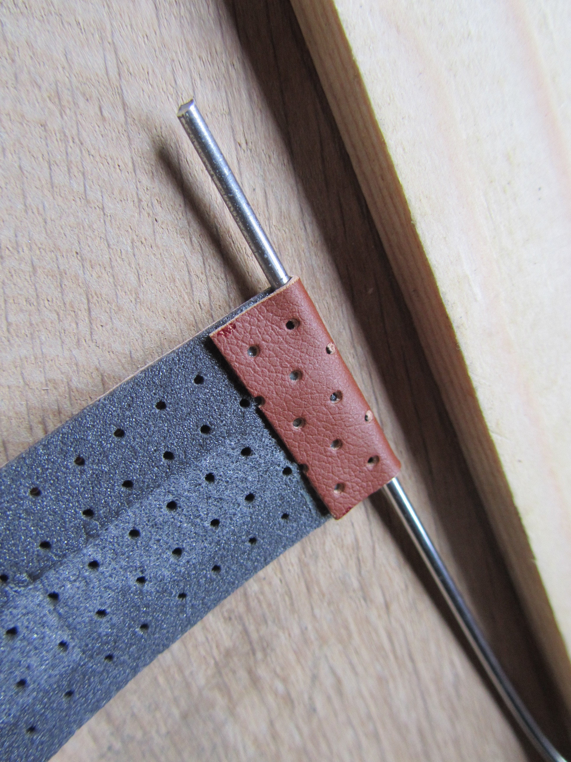

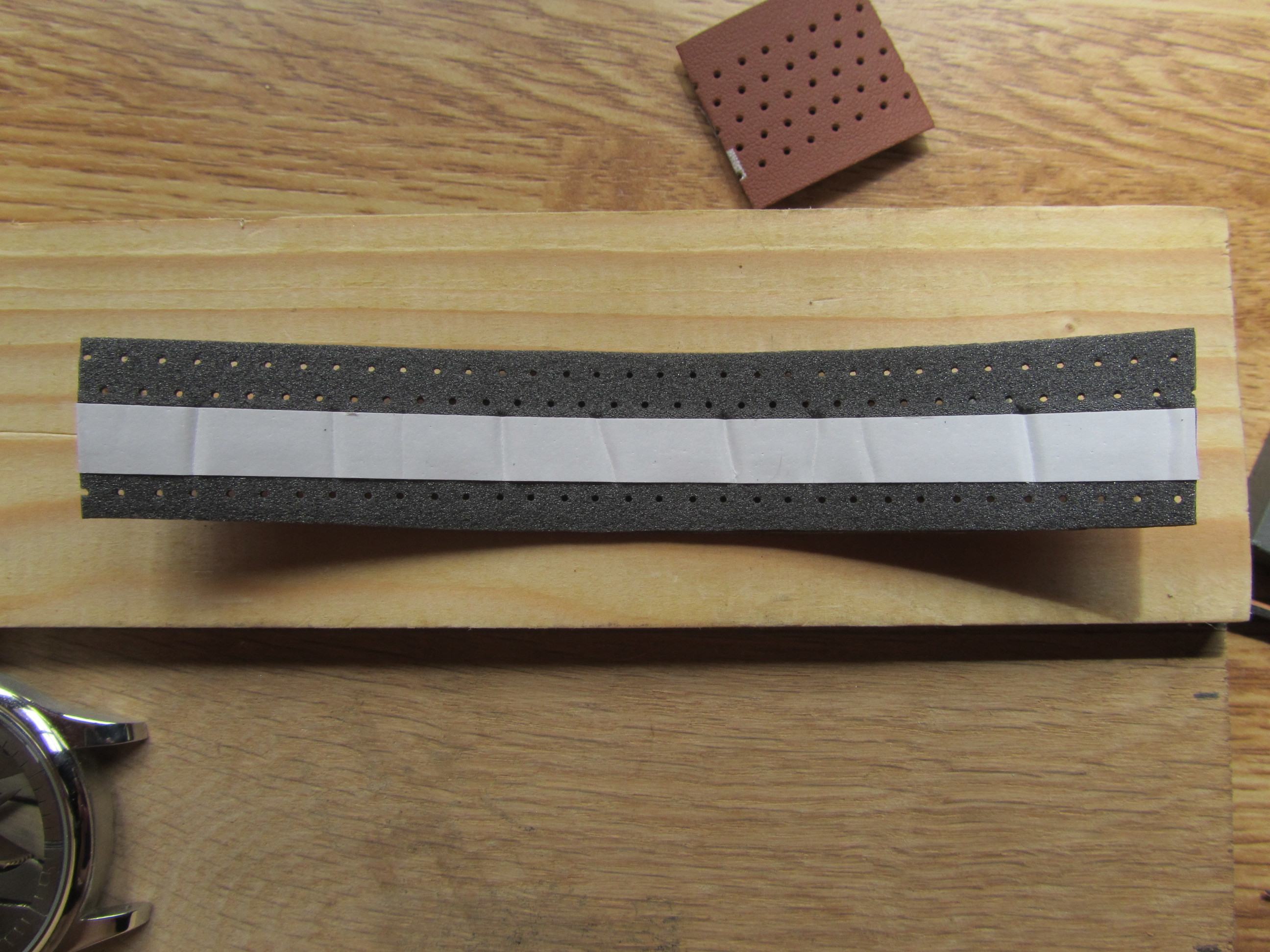

Vervolgens de flap gelijmd en omgevouwen met een metalen as er tussen om de lug spring ruimte te creëren.

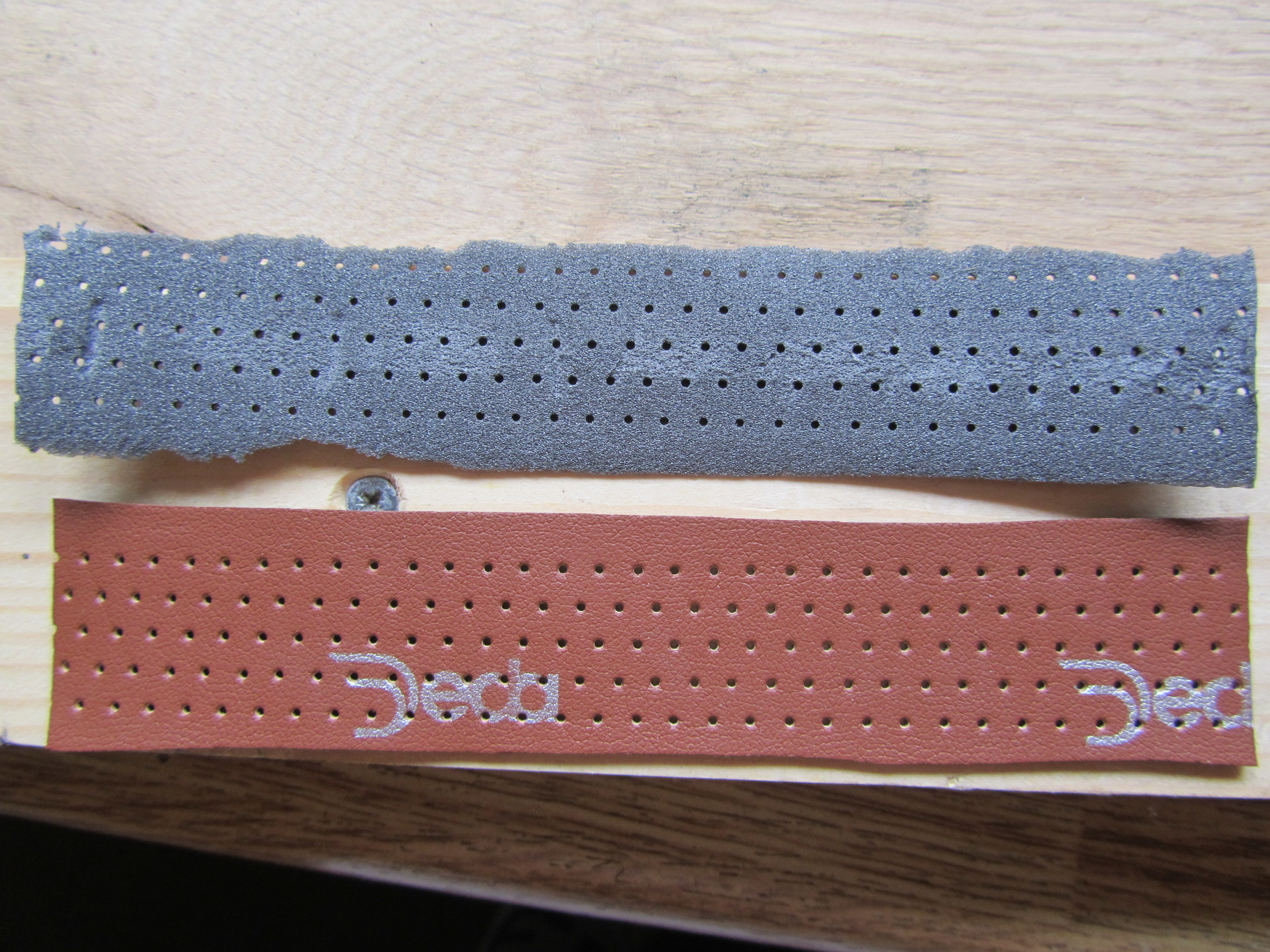

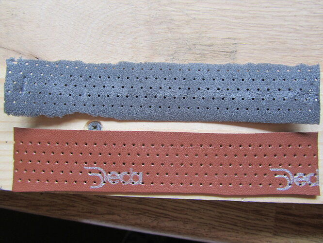

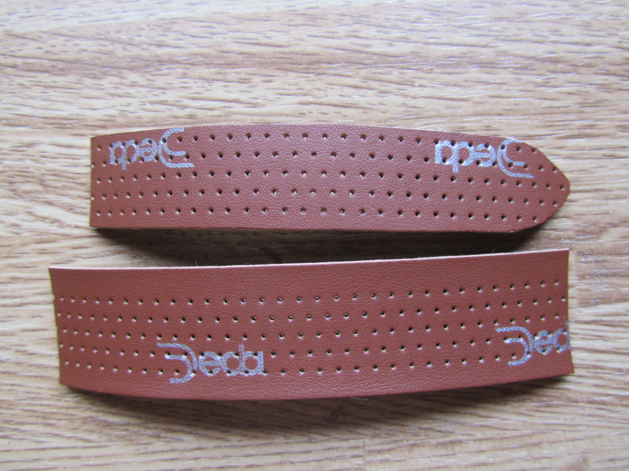

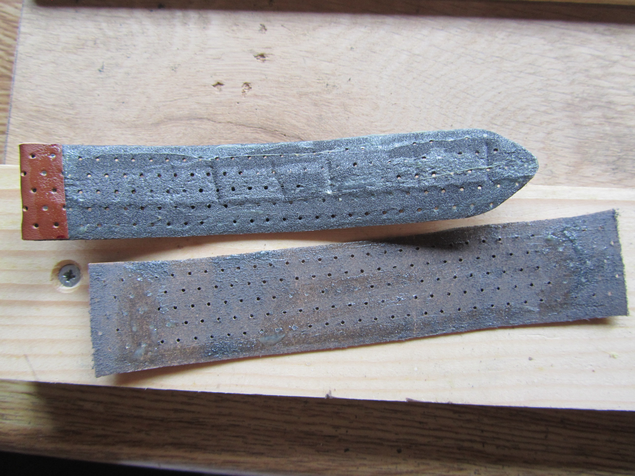

Terwijl dit lag te drogen heb ik nog een nieuw stuk van de stuurtape afgeknipt. Vervolgens heb ik bij dit stuk stuurtape het volledige foam weg gesneden en weg geschuurd. Dit stuk leer word aan de binnenkant geplakt om zo een beter afgewerkt geheel te krijgen.

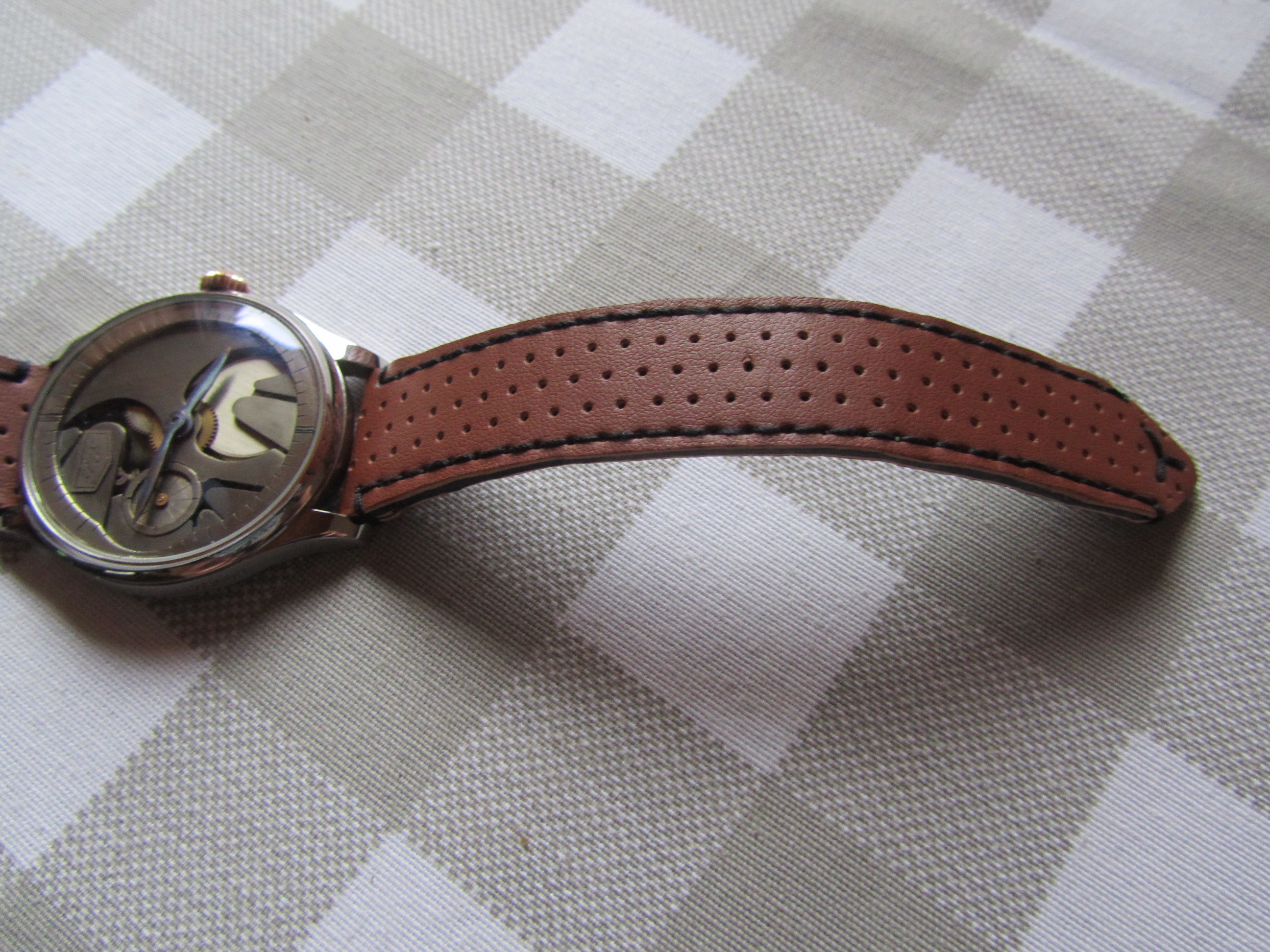

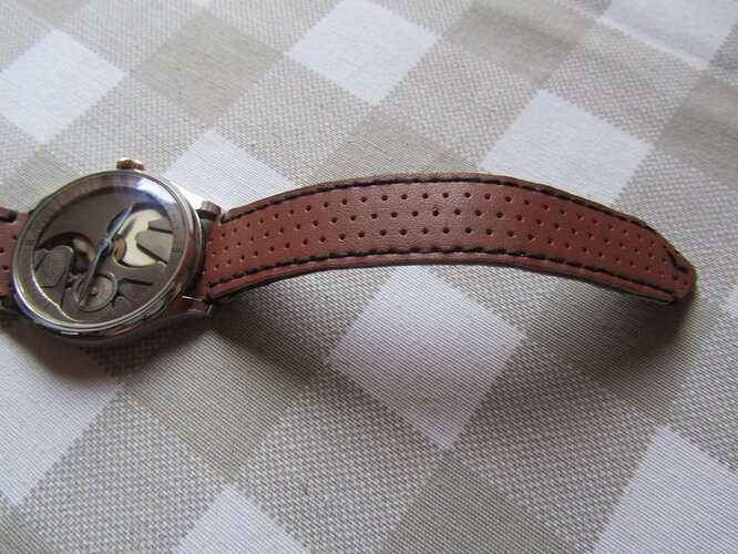

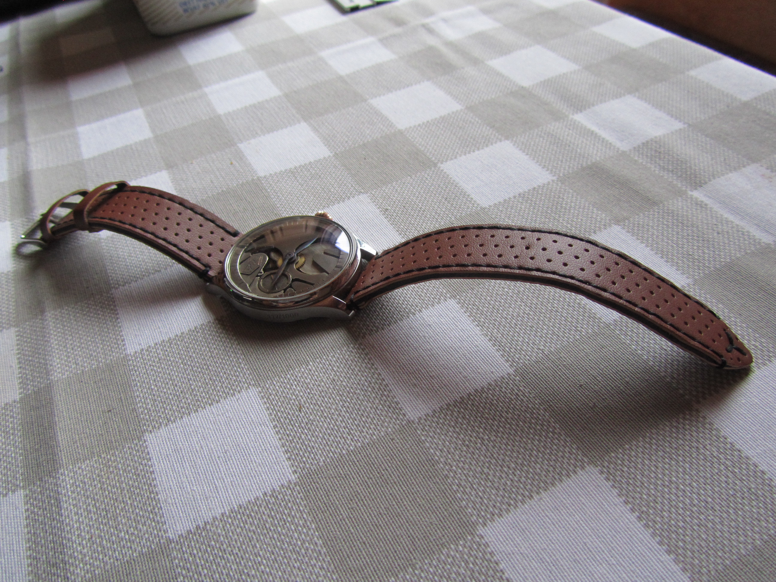

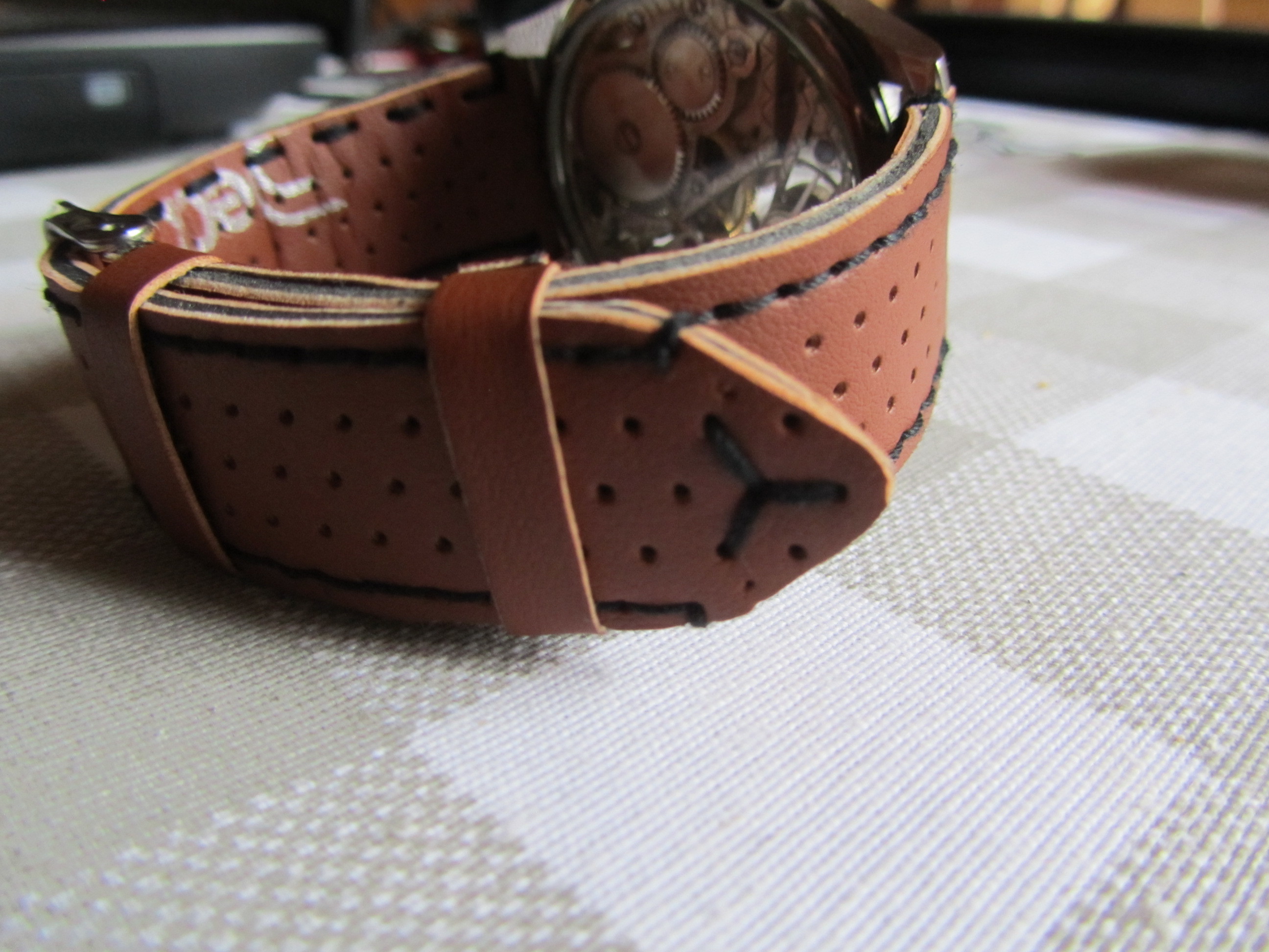

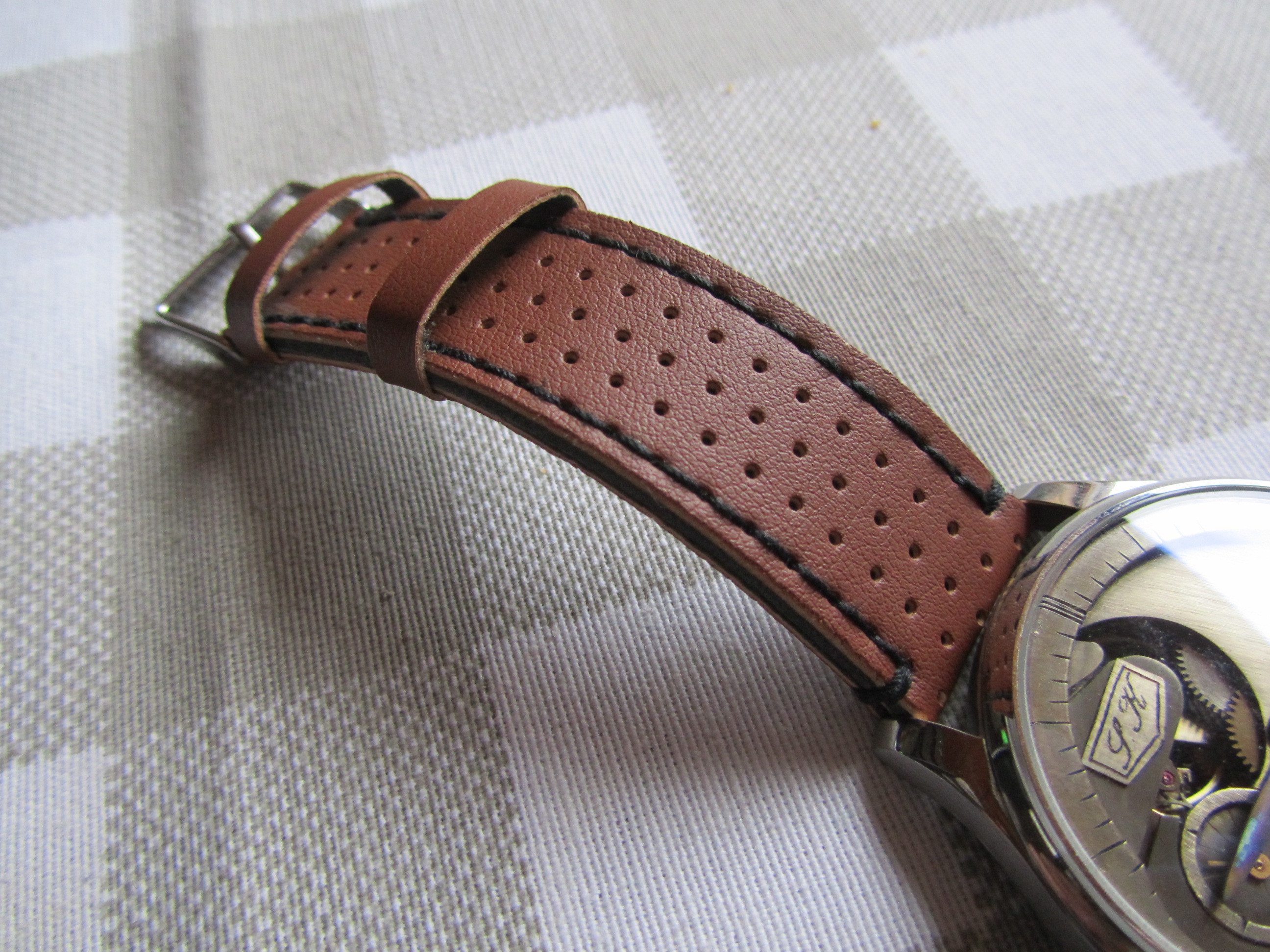

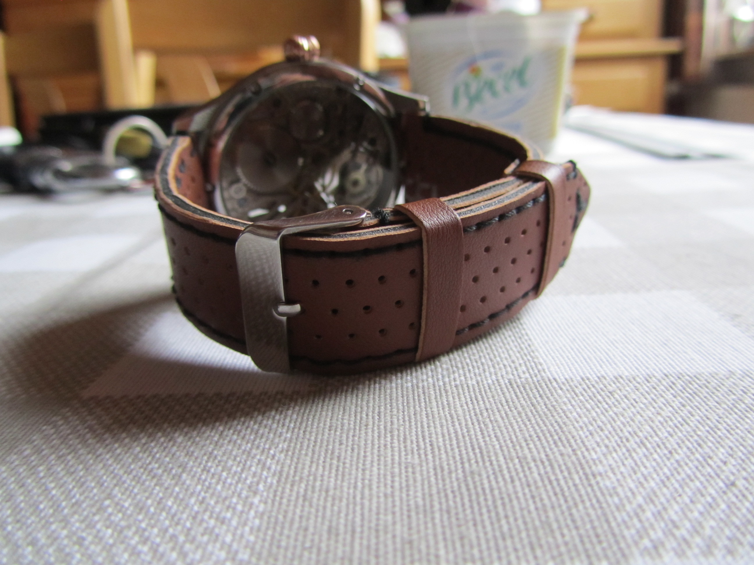

De 2 stukken zijn zo aan elkaar gelijmd dat de gaten van de band nagenoeg overeen komen. Deze gaten heb ik vervolgens gebruikt om de draad doorheen te halen. De andere zijde van de band heeft het zelfde traject afgelegd. Met dit als eindresultaat.
Het is een hele zachte flexibele band geworden die je nagenoeg niet om je pols voelt als je deze draagt.
En voor de eerste band die ik ooit gemaakt heb vind ik dat ik niet mag klagen met het resultaat :laughing:
